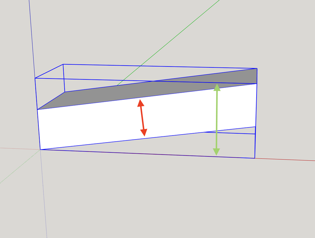

OpenCutList utilise la boîte capable des volumes dessinés pour déterminer la taille de tes pièces. Cette boîte capable est alignée sur les axes (rouge, vert, bleu) du composant .
Ce qu'il faut comprendre, c'est que pour de multiples raisons ton dessin pourrait ne pas être aligné avec ces axes. Et donc ce que tu penses mesurer comme une épaisseur n'est en fait pas la réelle taille de la boîte capable vue par OpenCutList.
Exemple qui exagère le décalage :
  • En rouge, c'est ce que je crois mesurer de l'épaisseur
  • En vert, ce qui est mesuré par OpenCutList
La première chose à faire est donc de s'assurer de l'alignement des axes (du composant) sur le dessin des pièces.
Il se peut aussi qu'un sous dessin de ta pièce (comme un trou par exemple) puisse venir dépasser de ses quelques 1/1000ème et créer la différence.
