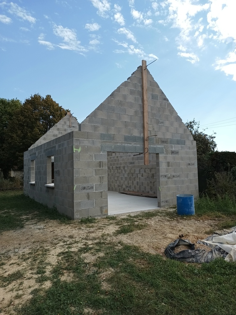

Les murs de mon futur atelier sont terminés et voici venu le temps de poser une toiture. J’ai procédé à différentes recherches sur l’ADB et ailleurs, mais je me rends compte que chaque situation dépend de nombreux paramètres différents.
Voici donc mes données de départ :
  • dimensions extérieures du bâtiment (parpaings de 20 cm d’épaisseur) : 8,50 m x 6 m (murs de pignon)
  • hauteur des pignons depuis l’arase des murs : 2,80 m
  • le toit sera couvert avec des tuiles plates en terre cuite.

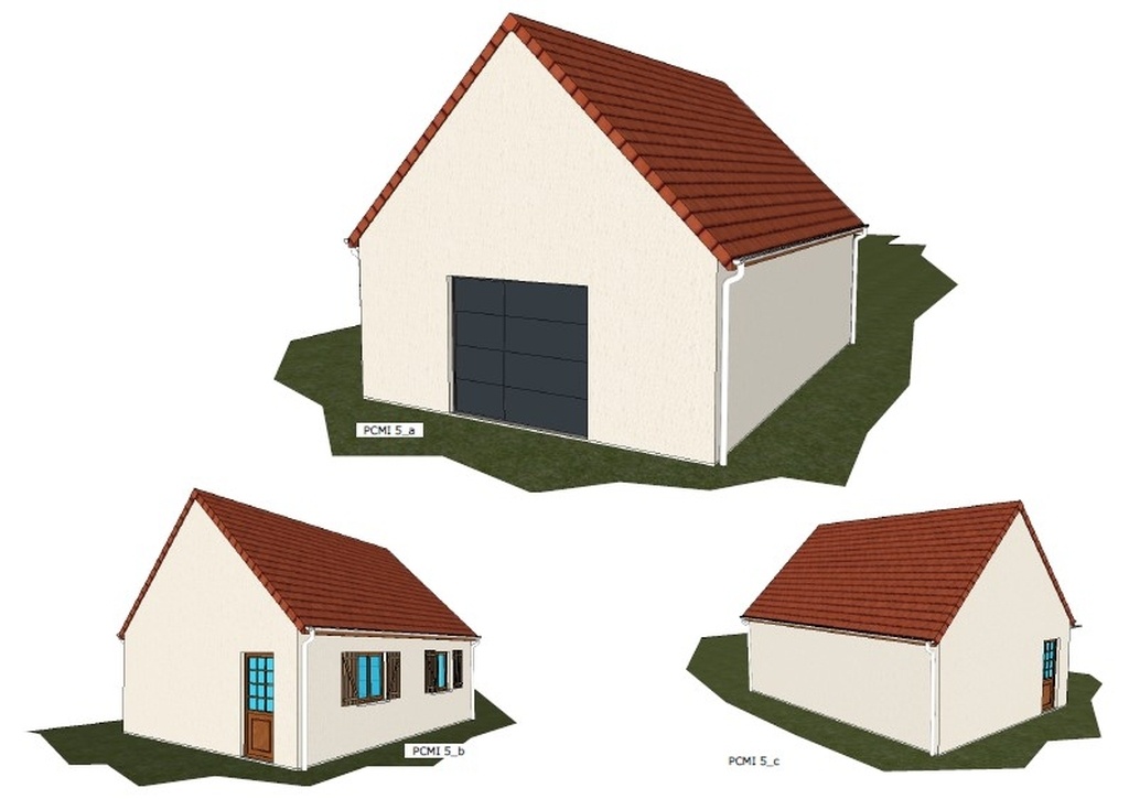

Un aperçu du projet :

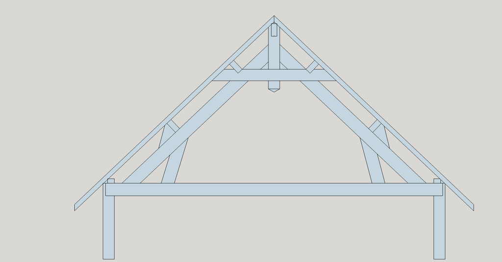

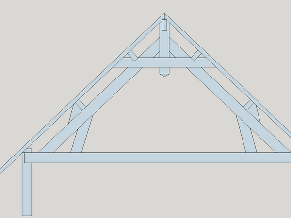

tout en 10/22, une seule ferme (entrait retroussé 1.8 m pour passage) !
croquis ci dessous
DarachSaor
Mille mercis sylvainlefrancomtois pour ta réponse rapide, claire et précise ! Et ton croquis me sera d'une aide précieuse. Topissime !
