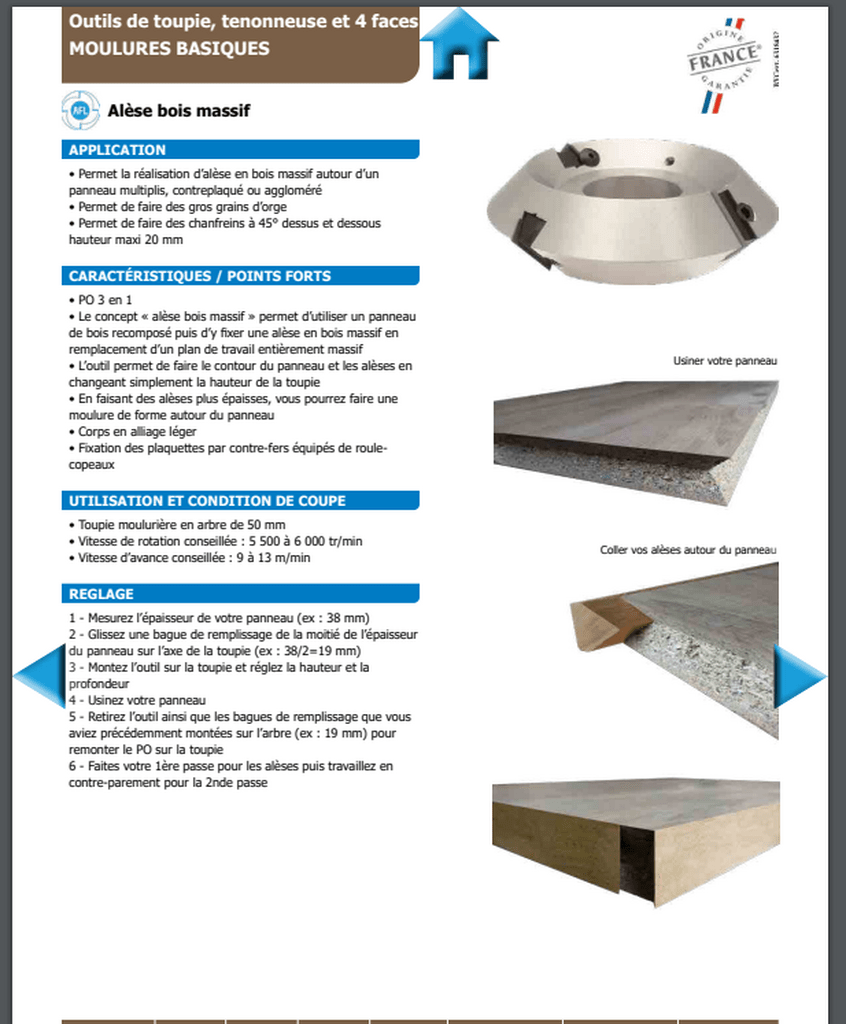

Bonjour messieurs dames,
Question pratico pratique version optimisée car quantité à produire :
Comment réaliseriez vous ces alèses massifs ? Format ? Dégau ? Collage sur panneau d'un carrelet puis recoupe à la format ? Usinage pile poil à la rabot sur gabarit ? A la main avec un bon rabot ?
Merci !

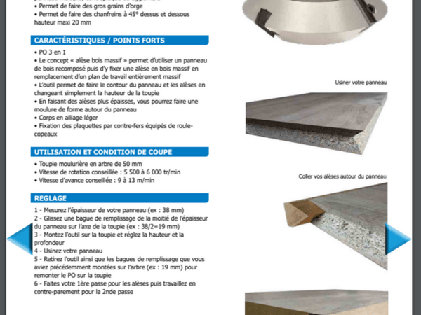

Parce que je pense que l'utilisation de cet outil avec une bonne méthodo me permettrait d'aller plus vite 😅 et d'être encore plus propre qu'avec une lamello
campion
on peu réaliser les alaises a l'aide de la raboteuse en ce servant d'un gabarit
