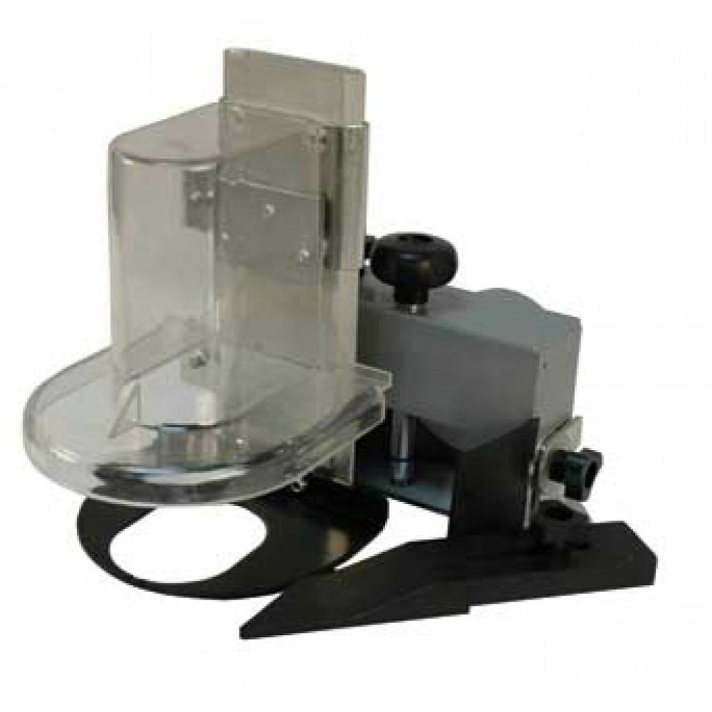

Oui il faudra intercaler des bagues pour éloigner le roulement des plaquettes du haut c'est tout.
Et utiliser toutes les sécurités possibles, un gudie meteor me semble bien. mais il y a peut être d'autres possbilités.
Si tu mets un roulement, il faut enlever la lunette du bas.
OU utiliser la lunette sans roulement.

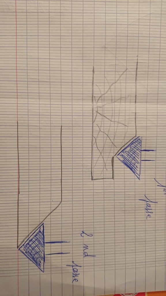

Pour préciser un peu plus, je dois réaliser un chanfrein à 45° sur 35mm de hauteur en laissant une petite bordure de 5mm pour une plateau en MDF qui au total fait 40mm d'épaisseur (j'espère être clair ^^).
Le seul outil que j'ai trouvé pour réaliser cela est un porte outil à chanfreiner mais pour travailler en toute sécurité, il me faut absolument un point d'appui sur l'arbre, d'où ma question de savoir si je pouvais monter des bagues et un roulement sur ce genre d'outil...
J'ai déjà bosser à la toupie mais jamais avec ce montage...
Bonels22

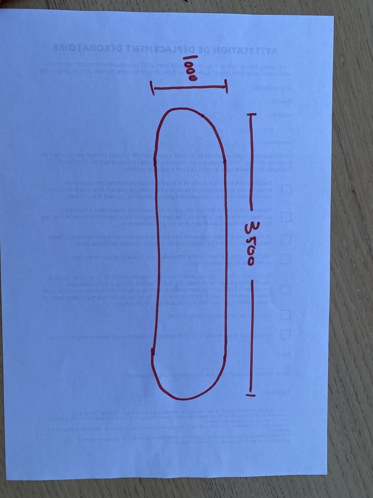

Et oui pardon, la table mesure 3500x1000. Effectivement, ce sont les parties arrondies qui me posent problèmes. Je vous joins un croquis
kaj
Si tu n'as pas de parties creuses tu peux le faire avec un guide continu
Alors c'est un peu différent dans ton cas le roulement à bille va porter sur trop peu. En effet tu seras obligé de l’éloigner des plaquettes supérieures tu va porter sur à peine 3 mm et encore. D’où Risque de brûlures du mdf et si le plateau déverse tu va rentrer dans la moulure. Moi je toupillerai au guide continu c'est à dire une bande de cp rajouté sur tes guides et qui ferme la lumière et qui est placé à 35 mm de la table . Tu bénéficieras d'un appui constant si la plateau déverse tu mangeras pas la moulure . Baisse ta fraise , attaque dans les parties droites et tourne en appui sur le guide . Tu peux faire un trait à l'axe car tu doit tourner en en étant normal à ta courbe. Mais le seul risque est de pas en prendre assez . Usine en plusieurs fois en remontant la fraise petit peu par petit peu. Rajoute un presseur faire attention que le cp soit assez rigide et vue les dimensions il serait prudent de le faire à deux pour éviter le dévers..

Je dois dire que vous êtes très efficaces !!! Je pense opter pour le guide continue. Ma sécurité et celle du plateau sera optimisé au maximum.

Le plateau sera en 2 parties de 1750x1000. On sera également 2 pour manipuler les pièces.
Je vais aussi fabriquer un table à niveau de la toupie pour un appui total.
Utiliser la toupie avec un plateau de 3,50m n’était pas du tout envisageable 😅😅
