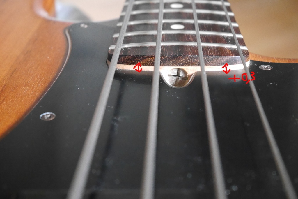

Bonjour à vous. Je reviens sur ce merveilleux forum parce que j'ai besoin de quelques lumières. J'essaie de fabriquer ma guitare electrique et j'en suis à l'étape du manche. J'ai d'un côté mon manche et de l'autre la touche qui va venir se coller dessus. J'ai passé les deux à la rabo/dégau, malheureusement celle-ci devait être mal calibrée ou en tout cas le fer pas parfaitement parallèle à la table. Je me retrouve avec des écarts et pour le manche et pour la touche de 0.3 mm (entre le coté gauche et le coté droit, soit une pente quoi). Pensez vous qu'il faille que cela soit parfaitement plan, cet écart risque t'il d'influer sur la justesse une fois le manche terminé? J'espère avoir été suffisamment clair dans mes explications... merci par avance pour vos retours. Cordialement.

sinon tu colles le côté avec +0,3 sur le côté avec -0,3 et tu as un truc parfait
Etign
De plus le manche va etre sculpté et la touche arrondie. A la tete et au talon pas vraiment de soucis. C'est un manche type fender ou à renversement?
Meme si il y a un petit écart au final tu pourras toujours compenser avec le chevalet et sillet. Mais 0.3 c'est pas mechant tu devrais pouvoir recupérer lors du façonnage de la touche.

Donc la tête va rester parallèle au talon. Je suis pas un expert luthier mais pour moi c'est pas dramatique. Là où ça peut apparaitre c'est à ce niveau, tu vas peut etre retrouver tes 0.3 entre le corps de la guitare et la ligne entre touche et manche. mais c'est surtout esthetique.
BaronNoir
Oui effectivement. Après 3 dixièmes faut avoir l'oeil mais c'est surtout au niveau du son que je nourrissais des inquiétudes...Merci d'avoir pris le temps de la photo et de l'explication. C'est vraiment gentil de ta part...
