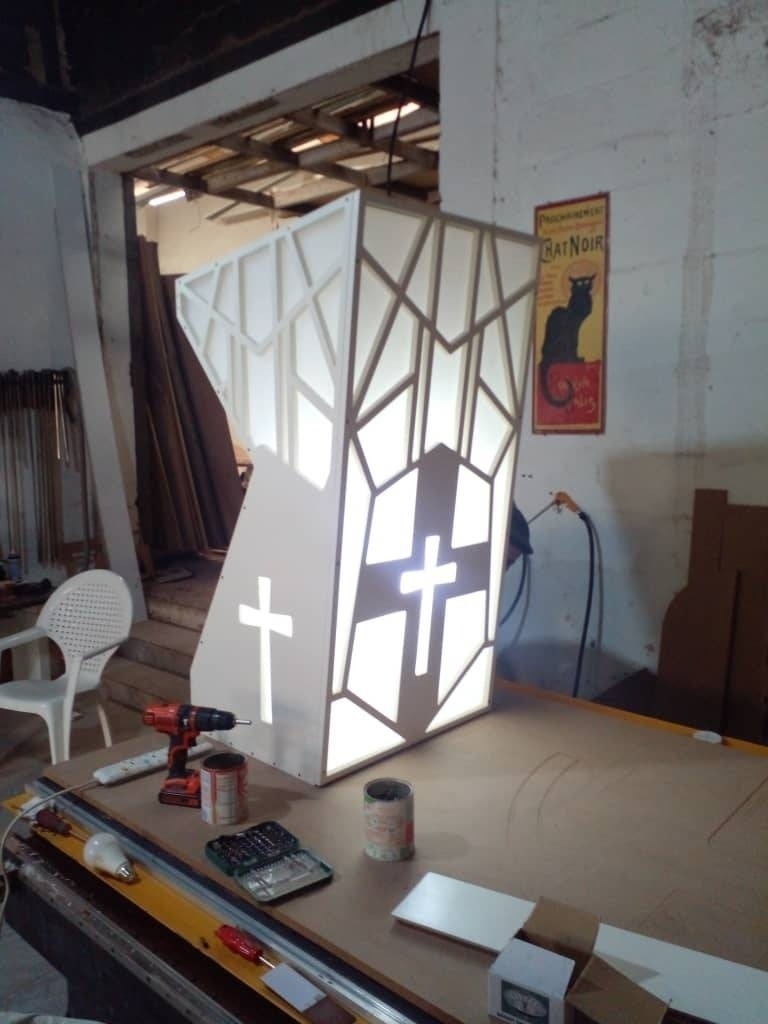

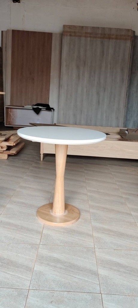

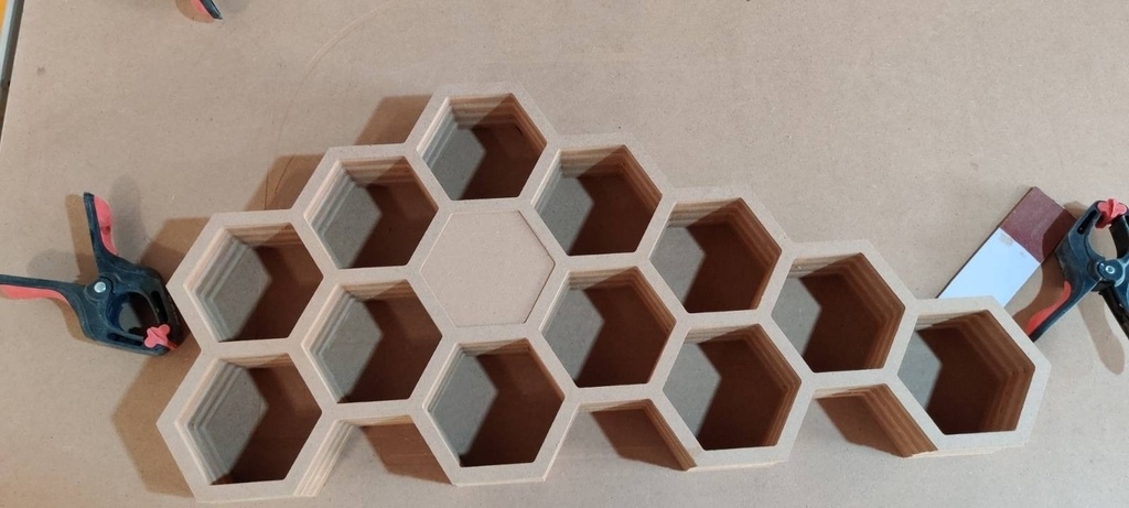

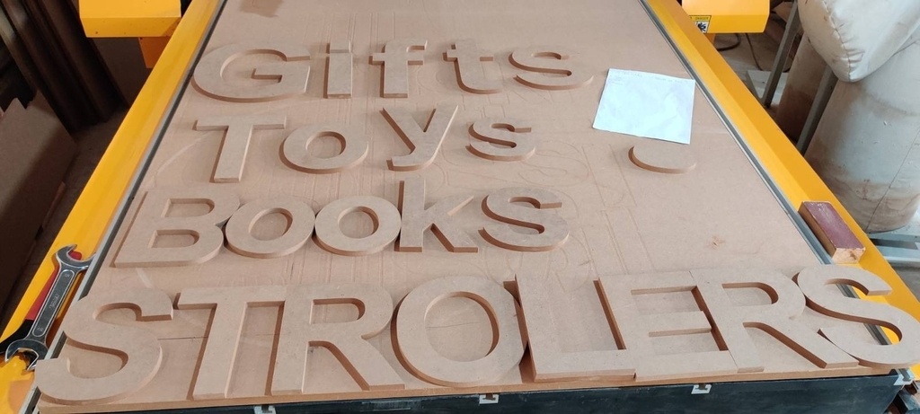

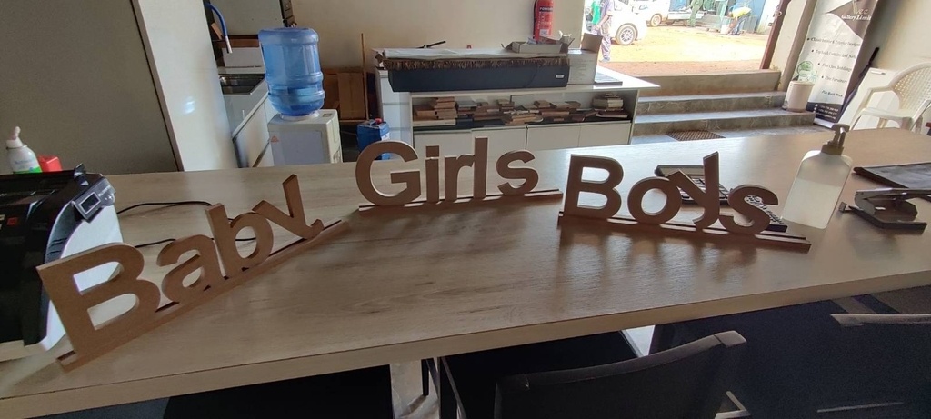

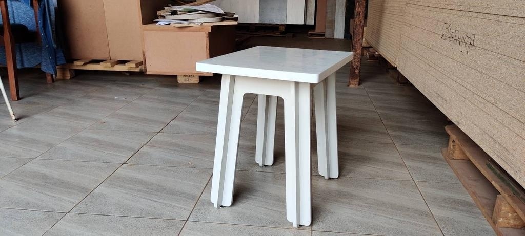

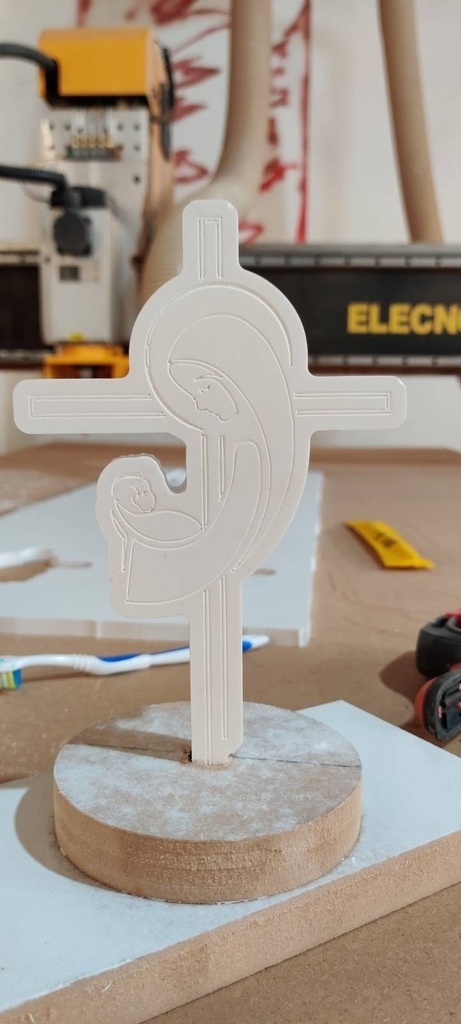

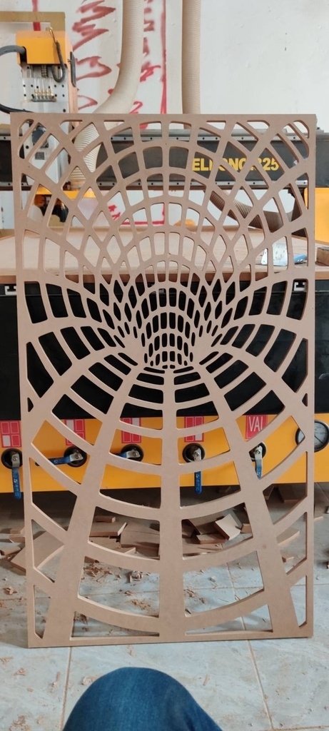

Je vous mets des photos du travail accomplit et que je fais en Ouganda.
