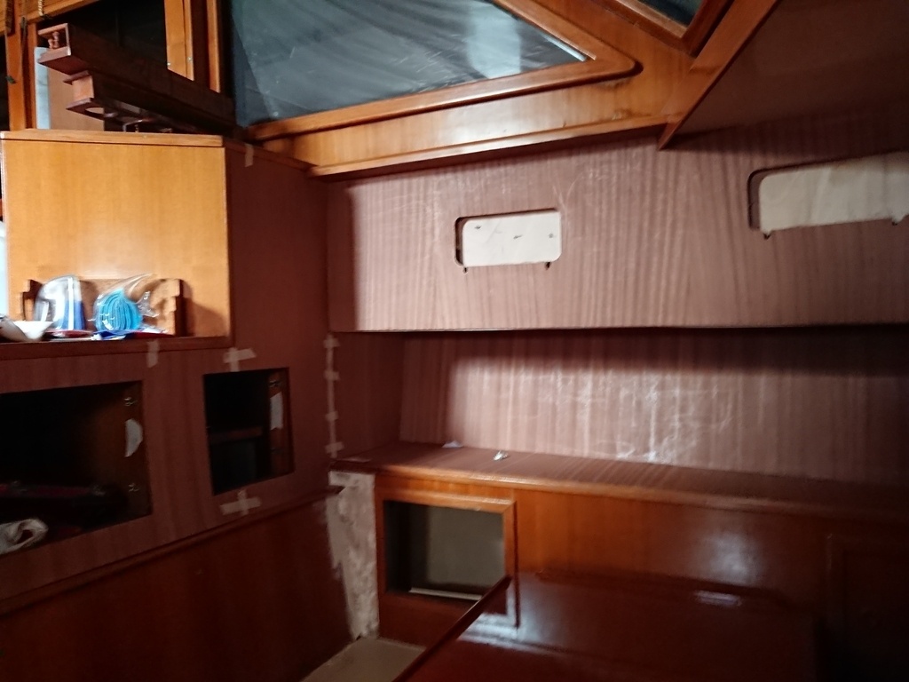

David Marmilloud
C'est pas folichon comme photo, mais ca donne une idée du sujet.
Au passage, j'ai tabletté avec une grimachaille pour la première fois et ça va super bien. y compris dans des surfaces courbes comme l'intérieur de la coque du bateau.
