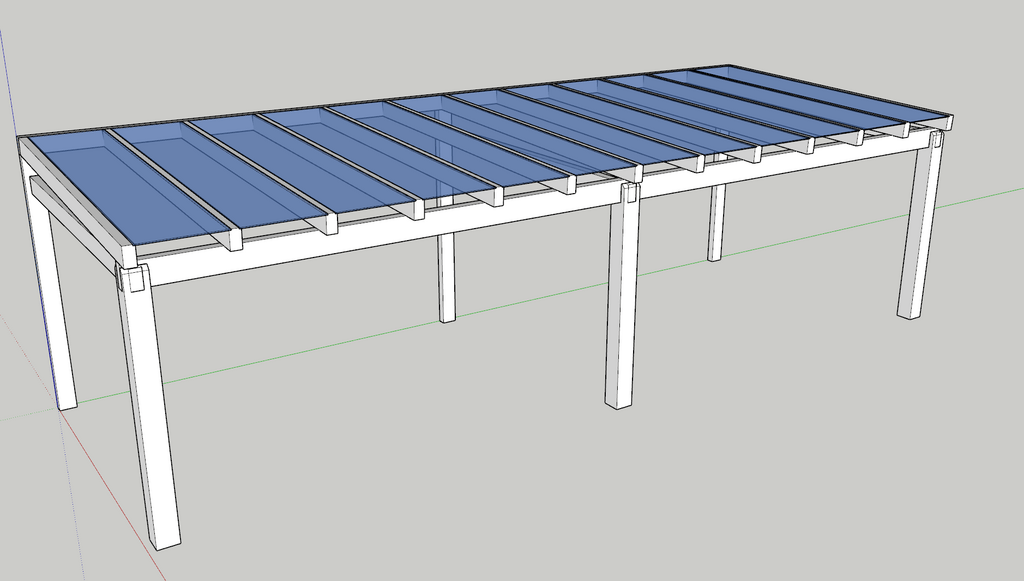

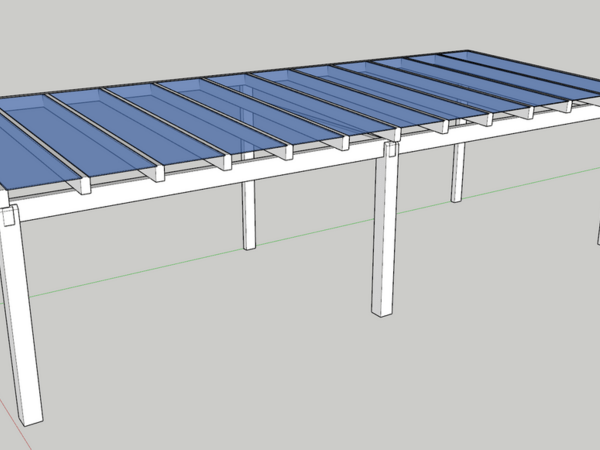

Je souhaite réaliser une pergola en bois et verre (je pense que ce sera du stadip 33.2).

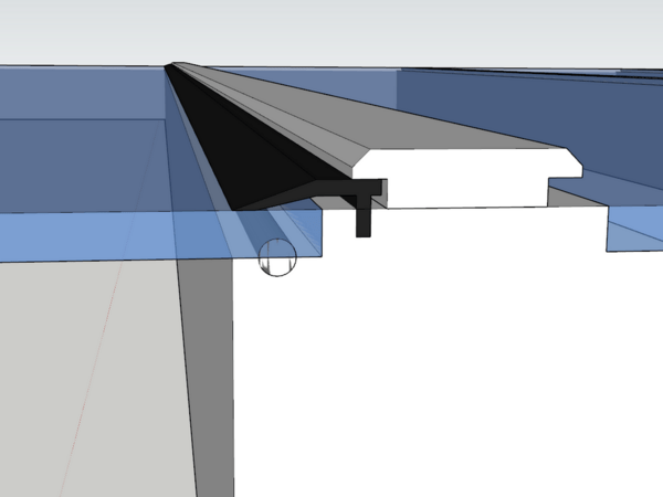

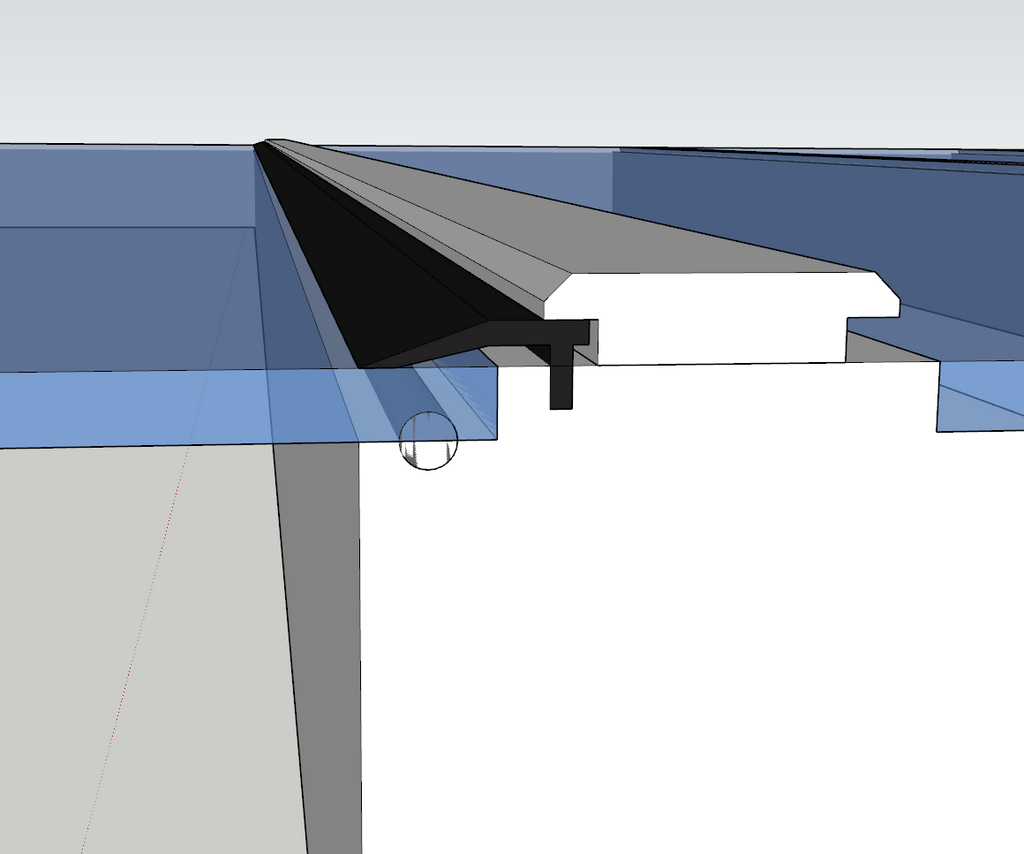

Je réfléchis au montage des plaques de verre sur le dessus, le verre sera pincé entre deux joints pour assurer l'étanchéité.
Mes question :
  • J'imagine qu'il faut un joint de compression en dessous de la vitre et un joint à lèvre au dessus maintenu par une baguette ou un profilé, est-ce que cela vous semble correct?
  • connaissez-vous des fabricants de joints pour ce genre d'application?
  • Et où les acheter en tant que particulier?
D'avance merci !

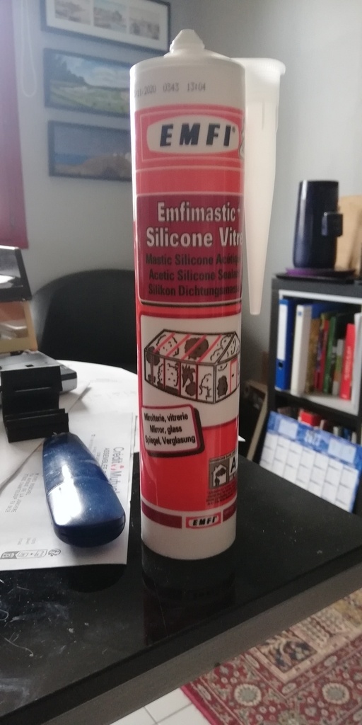

Dessus, j'ai mis un joint en cartouche genre truc pour les piscines je crois.
YvesR
Je viens de contrôler le joint que j'ai utilisé : c'est du Silicone vitre de chez EMFI. Je l'ai eu chez OutilsdesPro

Le principe est correct. En suisse, il existe HASLER.ch
6LV1
De la marque HEBGO
