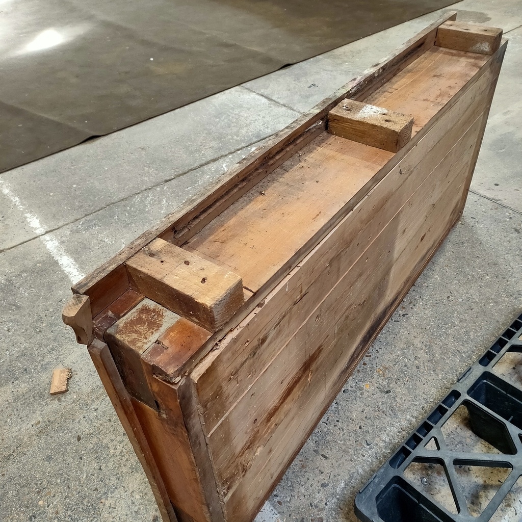

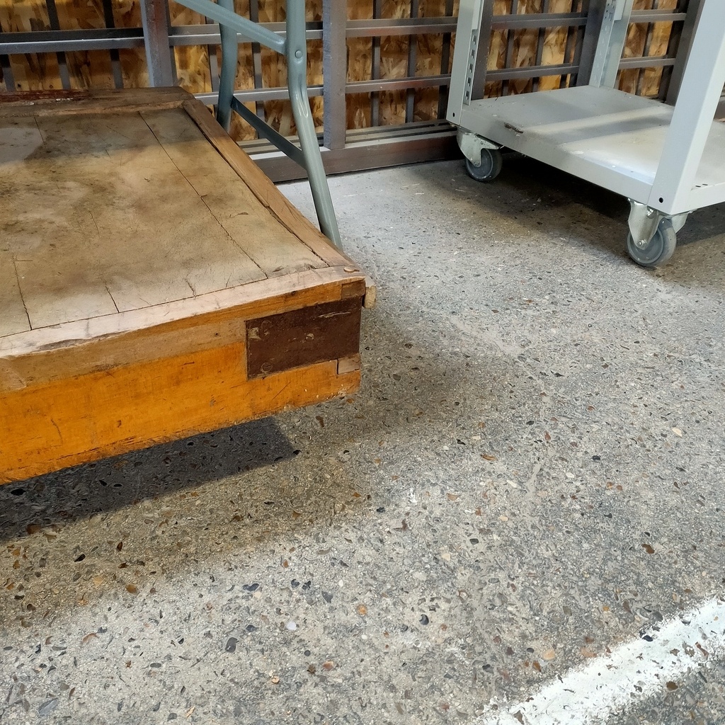

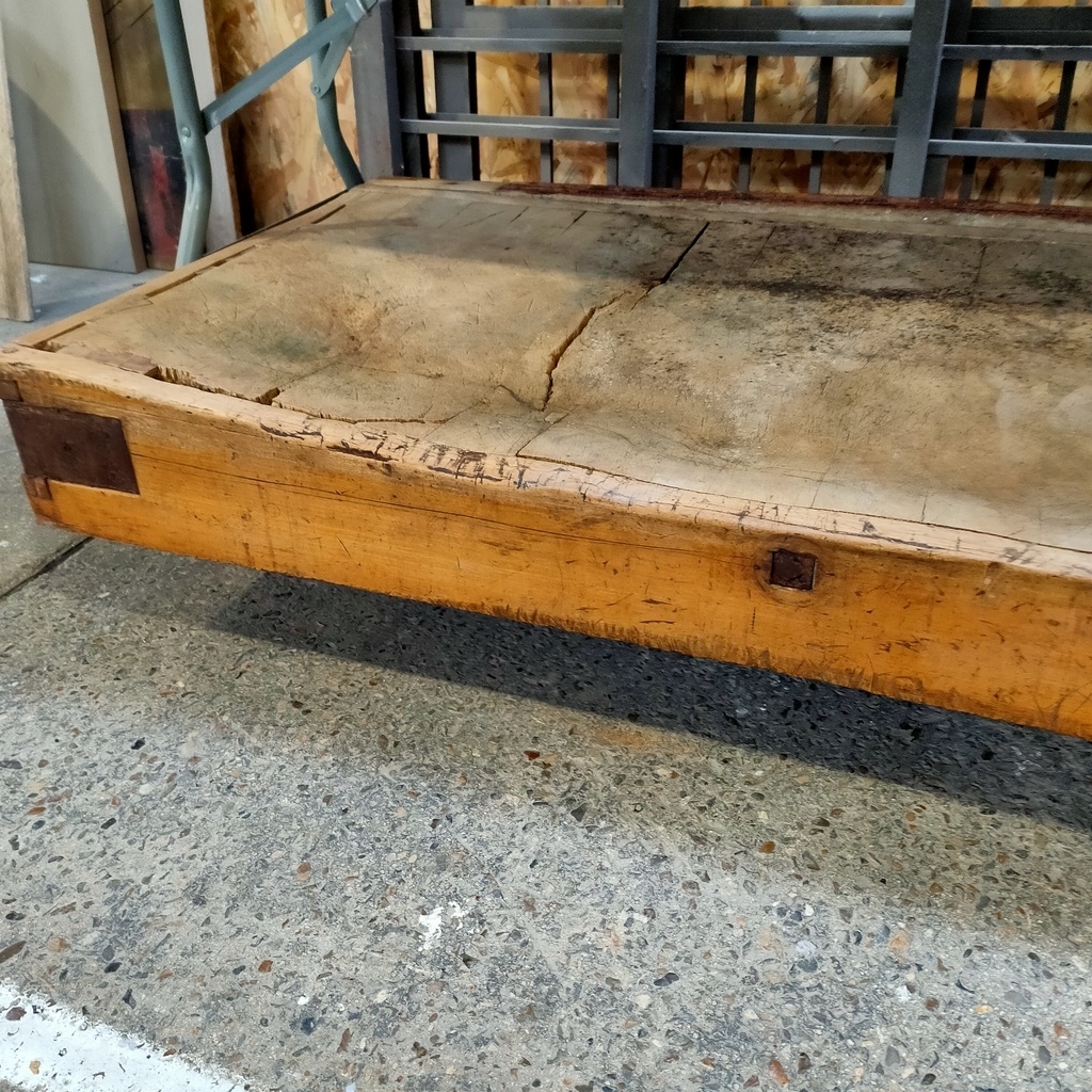

démonte ton billot et inspire toi de sa réalisation pour refaire le même, tu verras que le blocs ne sont pas collés mais tenus en ensemble par un jeu de lattes transversales et perpendiculaires logées dans des rainures usinées sur chaque bloc. En faisant ainsi les blocs sont tenus mais peuvent jouer en fonction de l'humidité.
La ceinture est assemblée précisément maintenue aux angles par les équerres métalliques et aux blocs par probablement une tige filetée.
Il n'y a pas de finition dessus puisqu'il va être constamment laver après chaque usage. En sus à quoi bon une finition pour recevoir des coups de couteau ou de feuille. Au mieux tu peux mettre une finition comme une huile sur la ceinture périphérique.
Tu as là un billot de professionnel.

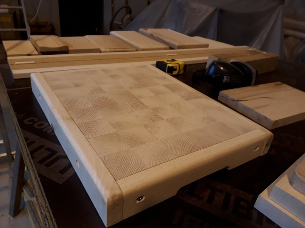

Flottant !

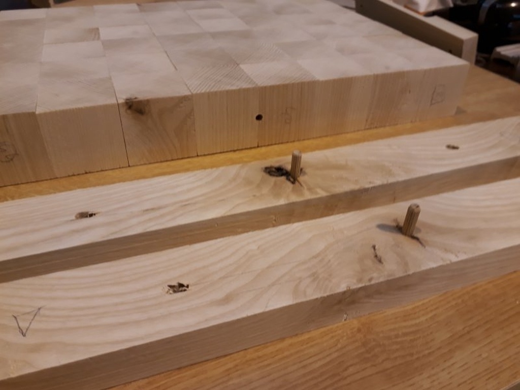

J'en ai fait deux, cadres flottants avec trous oblongs. La première était chevillée (mais trous oblongs quand même !) :

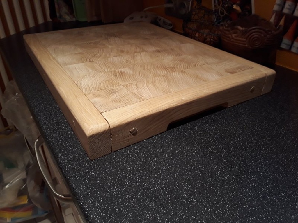

La seconde était vissée (pas trop fort), avec des vis TFB (tête fraisée bombée) en laiton.
NB : sur la photo ce n'étaient pas encore les bonnes vis.
Mais vu la construction, j'ai mis un point fixe au milieu des deux grandes longueurs pour éviter qu'elles ne se baladent. Pour les petites longueurs c'est inutile puisqu'elles ont deux butées.
Ceci dit, si tu veux restaurer ta planche ou en refaire une à l'identique, la réponse de glaude est de loin la meilleure : exemple-toi de l'existante !
