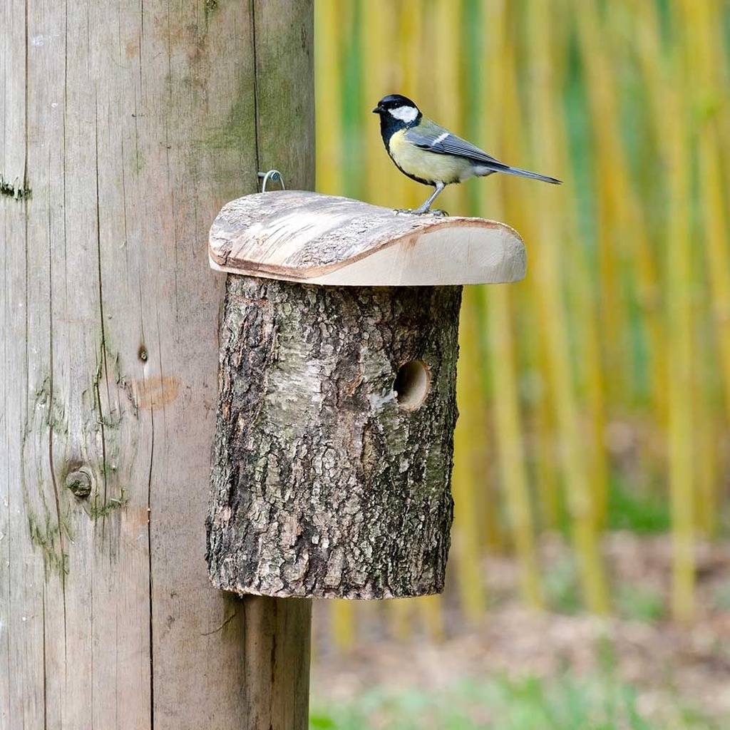

Mon fils ayant vu les nichoirs de TLaw, il veut que j'en fabrique quelques uns pour les cadeaux de noël. J'adore l'idée.
Cependant je suis un peu inquiet, le nichoir va subir les intempéries et les coups de chaud et cela va travailler dans tous les sens. Notamment la base qui se désolidarise des parois.
Conseillez-vous un assemblage colle + vis inox ?
Dans de nombreuses création de l'air du bois, il y a une simple finition au vinaigre + paille de fer (pour la couleur) puis de l'huile de lin. Est-ce vraiment suffisant pour protéger le bois sur de nombreuses années, où faut-il régulièrement y remettre une couche.
J'ai en tête qu'il faut toujours protéger les faces du bois, cependant, dans ce cas, j'aurais tendance à ne pas toucher à l'intérieur pour ne pas trop polluer l'ambiance intérieure.
Par ailleurs, faut-il garder un accès à l'intérieur pour le ménage ou est-ce aux oiseaux de s'y coller ?
Je vous remercie pour vos conseils.
Bon weekend !
Fabien
TLaw
Bonjour Fabien,
Excellente idée que d'installer des nichoirs pour nos amis à plumes.
Effectivement, l'ébonisation n'est qu'esthétique et l'intérieur ne doit jamais être traité. (De plus il faut utiliser du bois non traité)
Pour la protection extérieur, car effectivement le bois doit être protégé, j'utilise toujours, de l'huile de lin (en 2 couches), ou mieux de l'huile de Tung (fongicide) toujours en 2 couches.
L'ensemble de mes nichoirs sont collés (colle D4 prévue pour l'extérieur, et cloués.
Le fond est vissé simplement avec des vis inox afin de pouvoir le démonter pour enlever le nid et nettoyer l(intérieur (soufflette)
Je pense ne rien avoir oublié
Bonne fabrication
