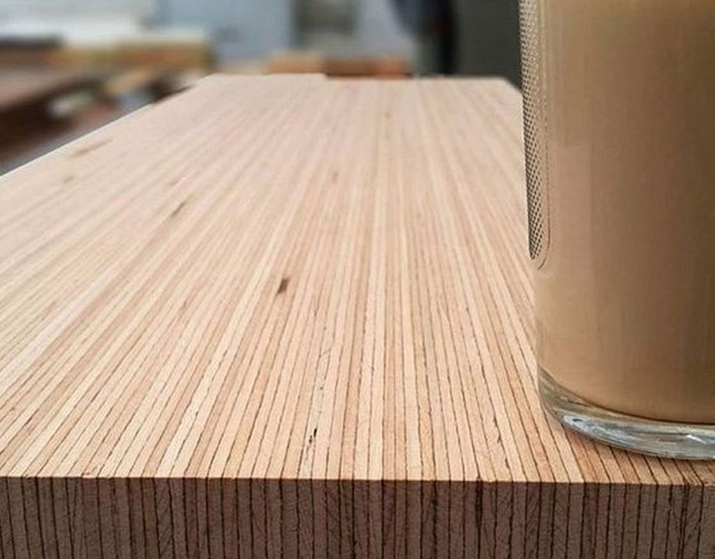

Bonjour, j'ai flashé sur l'esthétique des panneaux Baubuche pour le plan de travail de ma cuisine mais je me demande comment ça évolue dans le temps point de vue taches, coups ou éventuellement déformation et traitement à appliquer. J'ai trouvé 2 posts sur ce site mais pas de retour de clients
J'ai cherché sur le net pour des panneaux en stratifié imitation Baubuche mais je n'ai rien trouvé.
Donc si vous avez un retour ou disponibilité en stratifié de ce plan de travail, je suis preneur.
Le baubuche, c'est du contreplaqué pris dans l'autre sens.
Cela a une très faible rigidité. Et c'est friable sur les bords. Les coins vont s'abîmer très vite.
De plus, comme les plis sont sur la tranche, c'est poreux.
Ne pas utiliser en plan de travail pour une cuisine.

Merci Kentaro, je vais donc essayer de trouver autre chose
