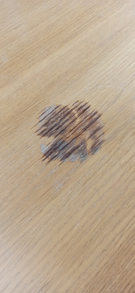

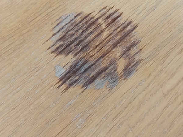

Une pomme a moisi dans le fond de ma corbeille de fruit qui était déposée sur la table de salle à manger laissant une belle grosse tache noire dans le bois
Je suppose que pour la faire partir il n'y à qu'un seul moyen : poncer, mais je me demande si c'est fort descendu dans le bois ou s'il y aurait un moyen de l'atténuer pour ne pas devoir poncer de trop et creuser le plateau de la table.
Attention... c’est du massif ou du placage? Si c’est placage, poncer seulement t très légèrement à la main, pas à la machine, sinon, tu vas traverser le placage.
La Scie Rose
Salut, je ne pense pas que tu aies besoin de poncer, à mon humble avis quelques gouttes de traitement antitanique suffisent. Personnellement j'utilise le tanin remover de chez rubio. J'aurais bien suggéré d'autres marques pour ne pas forcément les mettre en avant mais je n'en connais pas d'autre pour le moment. En tout cas c'est très efficace. Tellement que ça va éclaircir la zone traitée mais ça part avec un léger ponçage.
Laurent51
Si le ponçage de la totalité du plateau s'avère nécessaire alors, il sera ensuite judicieux de le protéger avec une première couche de fondur, la finition (vernis) venant ensuite.
Il s'agit d'éviter de nouveau ce genre de désagrément.

De Bois Et D’acier
Bonjour, pour avoir déjà essayé d’enlever de la moisissure sur du chêne massif je propose 2 solutions, chimiques mais efficaces :
  • l’eau de javel concentrée (celle qu’on trouve dans les gros bidons en gsb)
  • plus radical; un mélange d'eau oxygénée à 110 volumes (pas facile à trouver: à acheter en pharmacie) et d’ammoniaque.
Si tu le souhaites je t’indiquerai la procédure car ce sont des produits dangereux à manipuler avec précaution.
En tous cas c'est radical, j’ai réussi à rattraper une porte extérieur en chêne qui avait moisi sous le vernis (j’ai dû enlever le vernis avant bien entendu!)
Le seul défaut que j’y verrais pour une tâche localisée, est que cela blanchit le bois.
Bonne journée
BEN83
Merci, en quelle proportion l'eau oxygénée et ammoniaque ?
La table est accompagnée d'un buffet, il faudrait garder la même teinte. Je veux bien tes conseils pour la manipulation 🙏
L'eau de javel déteint moins ?
ourea
Tu peux aussi essayer un produit industriel dit "anti-tanin", plus cher mais tout près et peut-être moins risqué (ça devrait faire partir le noir).
De Bois Et D’acier
L’eau de javel sera moins efficace donc peut être qu’elle decolorera moins le bois aussi.
Sinon, le dosage c’est 1/3 d'ammoniaque pour 2/3 d'eau oxygénée à 110 volumes (ou 130 volumes si tu en trouves)
Attention le mélange est dangereux, il faut le faire à l’extérieur avec gants lunettes et masque!
Le mieux serait de faire le plateau de table complet pour avoir une couleur uniforme.
Rincer à l’eau claire et sécher.
Puis finir sur un ponçage fin pour adoucir.
Ce sera plus clair donc il y aura une différence avec le reste du meuble en effet.
Il faudra peut-être reteinter le plateau pour se rappeler de la teinte d'origine.
J’espère que ça a pu t'aider.
Bon courage

Katastroff
En général ça va un peu en profondeur quand même, vous pouvez tenter d'abord l'acide oxalique, c'est un blanchissant du bois et plutôt très efficace pour ce type de tâches.
