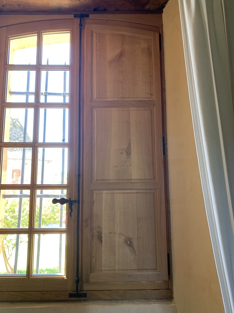

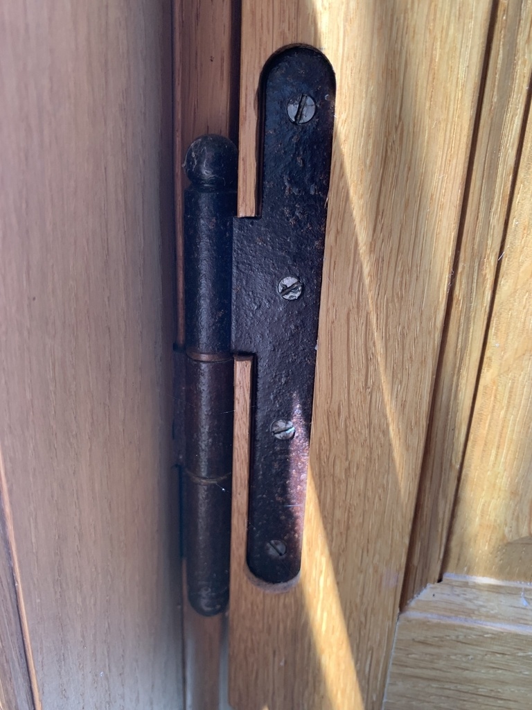

Je dois installer des volets intérieurs, et je cherche des paumelles à 2 étages qui portent à la fois la fenêtre et le volet intérieur. Voir les deux photos jointes.
Ça n'est visiblement pas très courant.
Quelqu'un sait-il où je peux les trouver ?
Merci beaucoup !
J'ai trouvé chez Foussier. foussier.fr/pa...branches/sp1197
Il y a pas mal de choix en tapant paumelle 3 branches sur un moteur de recherche.
En regardant très rapidement, le moins cher semble être ici : maxoutil.com/p...ros-109500.html
PierrePoulizac
C'est effectivement beaucoup plus raisonnable qu'ailleurs ! Merci beaucoup trente six seb !
