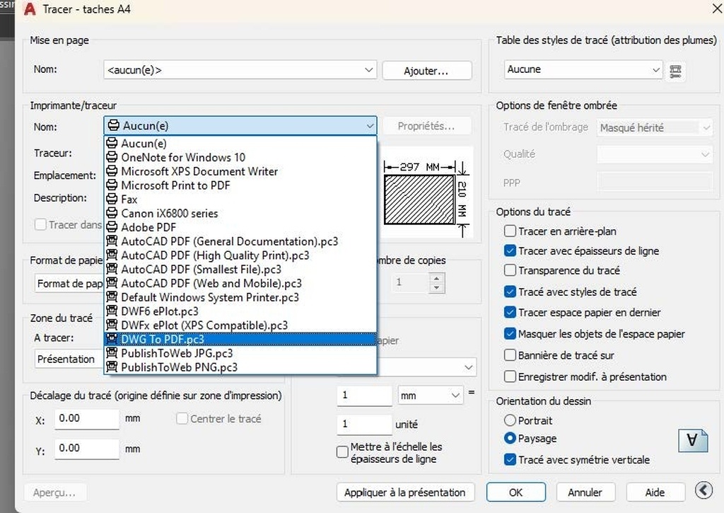

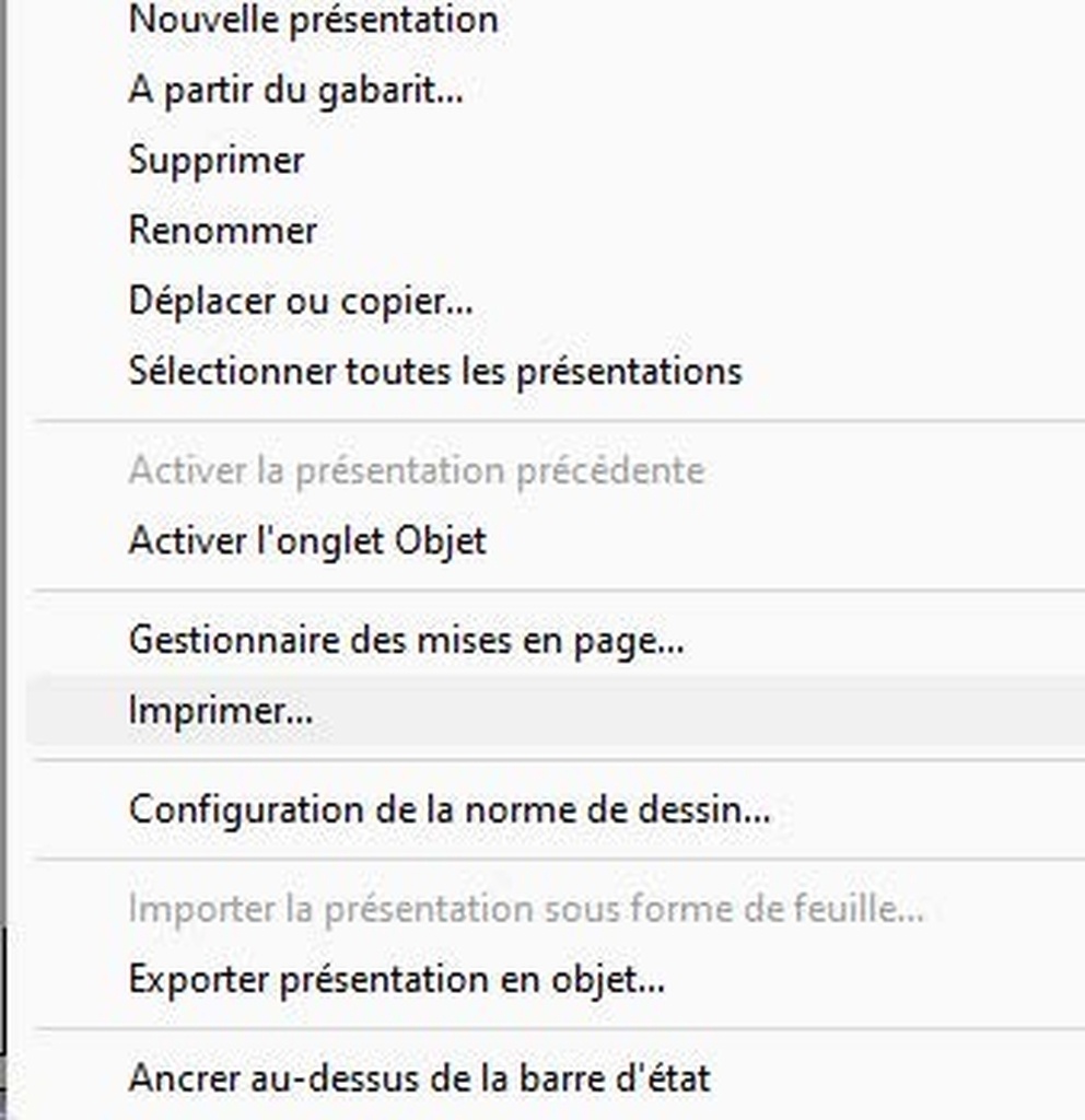

Normalement en un clic droit sur l'onglet de ta présentation, tu a l'option imprimer dans le menu déroulant.Ensuite dans la fenêtre traceur choisir DWG to PDF.
Bonne impression.

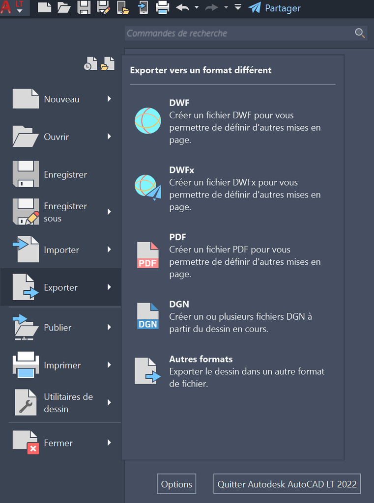

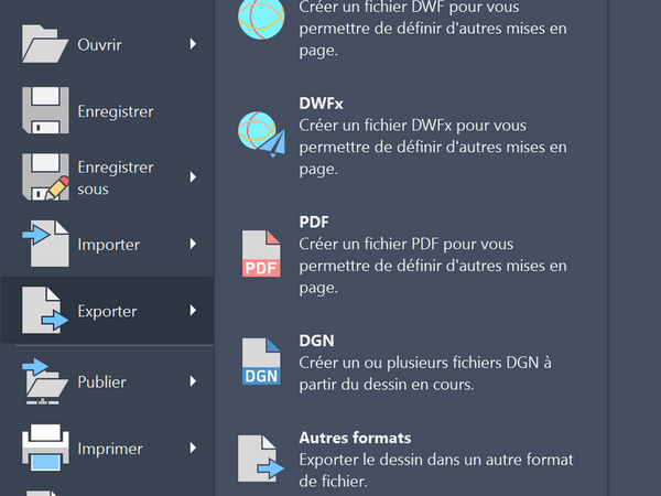

sélectionnes la présentation, A ==> Exporter ==> PDF. Une fenêtre s'ouvre et normalement elle est déjà paramétré pour exporter la présentation courante
Voilà, voilà
