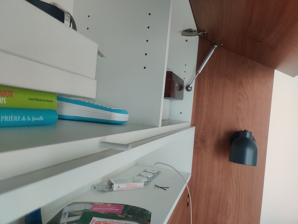

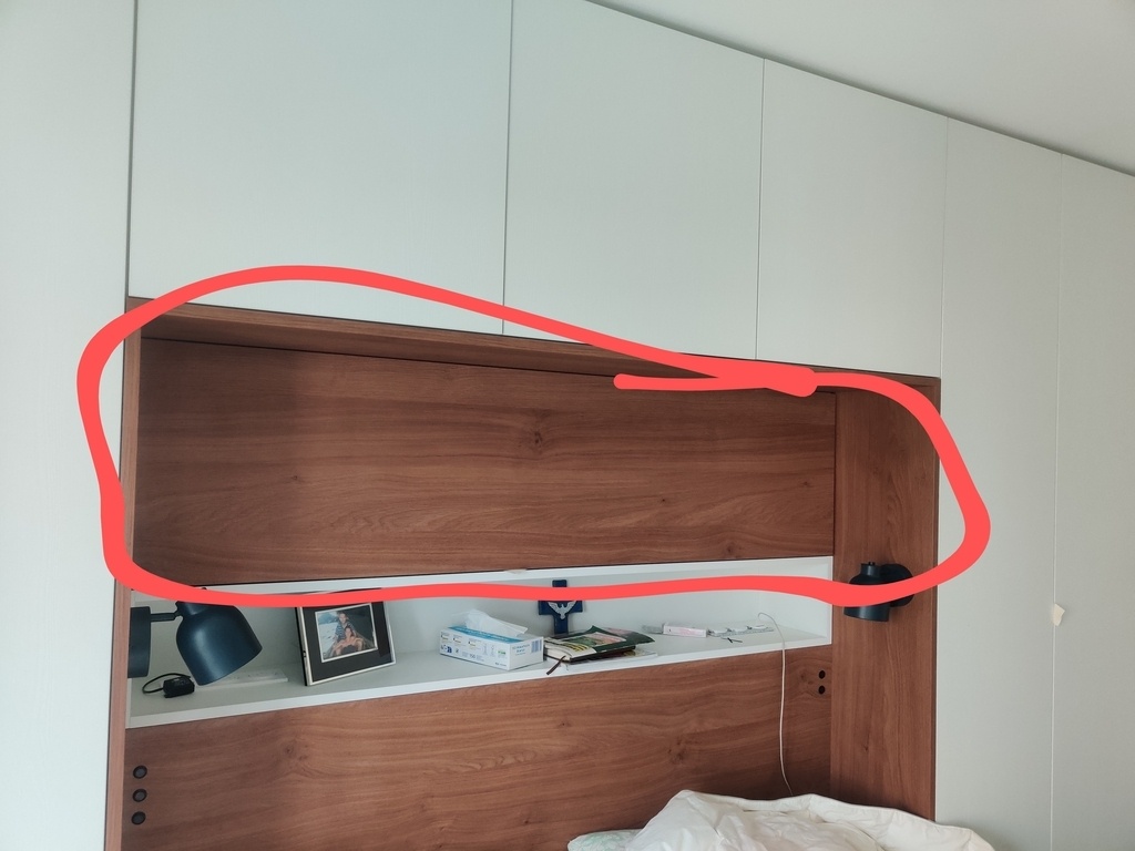

J'ai un placard avec une grande porte relevable en mélaminé. (largeur 1700, hauteur 435)

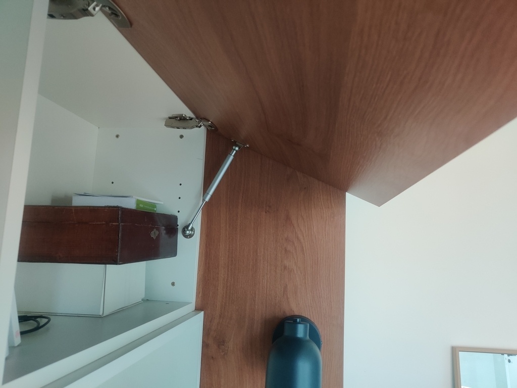

Elle est avec des charnières standard et système push to open pour l'ouverture. Jusque là ca fonctionne. J'ai ensuite installé des vérins (Compas d'abattant à gaz avec amortisseur Fidji - LEGALLAIS) pour la tenir ouverte. Pour le moment j'en ai mis deux, et pensais en ajouter un 3e car ils ont du mal à tenir la porte qui est assez lourde en fait.
Mon problème est que les verins fermés exercent aussi une pression qui mainbtiennt la porte fermé. et donc le push to open n'est pas assez fort pour pousser la porte.
les solutions que j'ai en tête :
  • Mettre une poignée mais je n'en veut pas.
  • Ajouter plusieurs push to open mais pas convaincu par le fonctionnement. surtout si je rajoute en plus un vérin
  • à la place des vérins connaissez vous des systèmes qui bloquent juste en position ouverte facile à débloquer
  • j'ai jamais utilisé de quincaillerie type : Système pour porte relevable pivotante Evolift. est ce donc la solution?
