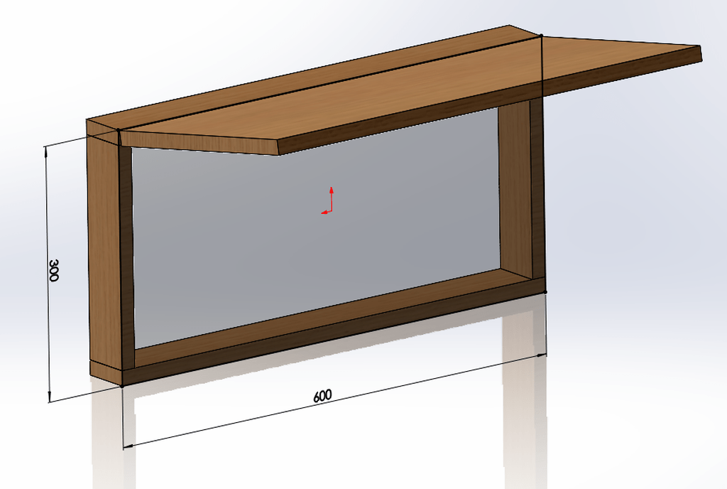

Je dois réaliser pour un ami une boite à clés un peu grande il faut le dire et j'hesite sur la quincaillerie à utiliser.

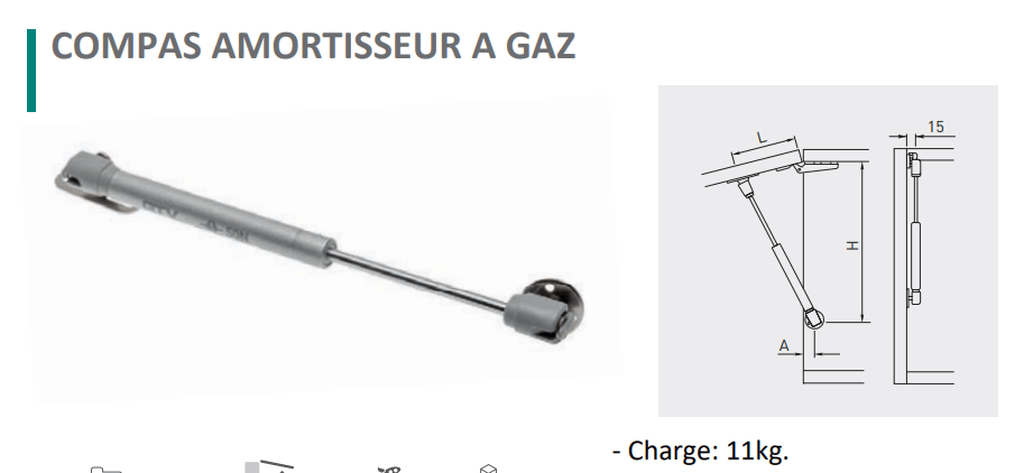

Choix N°1 : charnière invisible + amortisseur à gaz
Avantage : le cout peu élevé
Inconvénient : Je trouve que ca fait beaucoup de quincaillerie pour une si "petite" boite car elle ne fera que 60mm de profondeur.

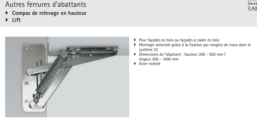

Choix N°2 : Compas de relevage
Avantage : Tout en un (charnière + ressort)
Inconvenient : n'est ce pas un peu trop pour une si "petite" boite ?

Pas sur qu'il fonctionne pour un abattant vertical car il fonctionne par gravité. Ou alors il faudrait y ajouter un ressort mais ça devient compliqué
Il faudrait l'adapter effectivement. Ca existe depuis longtemps : castorama.fr/2...704086_CAFR.prd
Pour moi ça me parait le plus simple, le moins cher, le plus pratique et le plus fiable.
Il y a un arrêt et il suffit de relever un peu pour pouvoir à nouveau baisser.
Par contre, il faut vérifier l'encombrement, tu n'as pas beaucoup de place.

ou une boite ouverte qui bascule, facile a ouvrir a fermer mais si tu propose l'ouverture dans l'autre sens c'est sans doute une question d'agencement, il y a une troisième possibilité c'est le loqueteau sans ressort qui demande moins de force, bref pas évident d'apporter une réponse directe a la question que tu poses, mais je laisserai de coté le gaz (peut être simplement par ce que je ne connais pas)

J'ai proposé aussi l'equivalent d'une ouverture secretaire mais comme c'est un peu haut ca peut etre genant à l'usage.
En y reflechissant je ne lui ai pas proposé l'ouverture totale vers le bas mais je ne trouve pas ca pratique. Je vais voir
tu peux aussi juste mettre une charnière, et avoir une petite baguette à poser en appui pour garder la porte ouverte. (comme pour garder les capots de voiture ouverts). mais sinon, l'option 2 me parait plus simple, juste vérifier que la quincaillerie passe dans tes 60mm.
