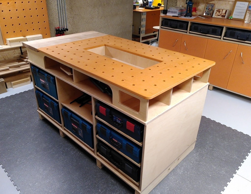

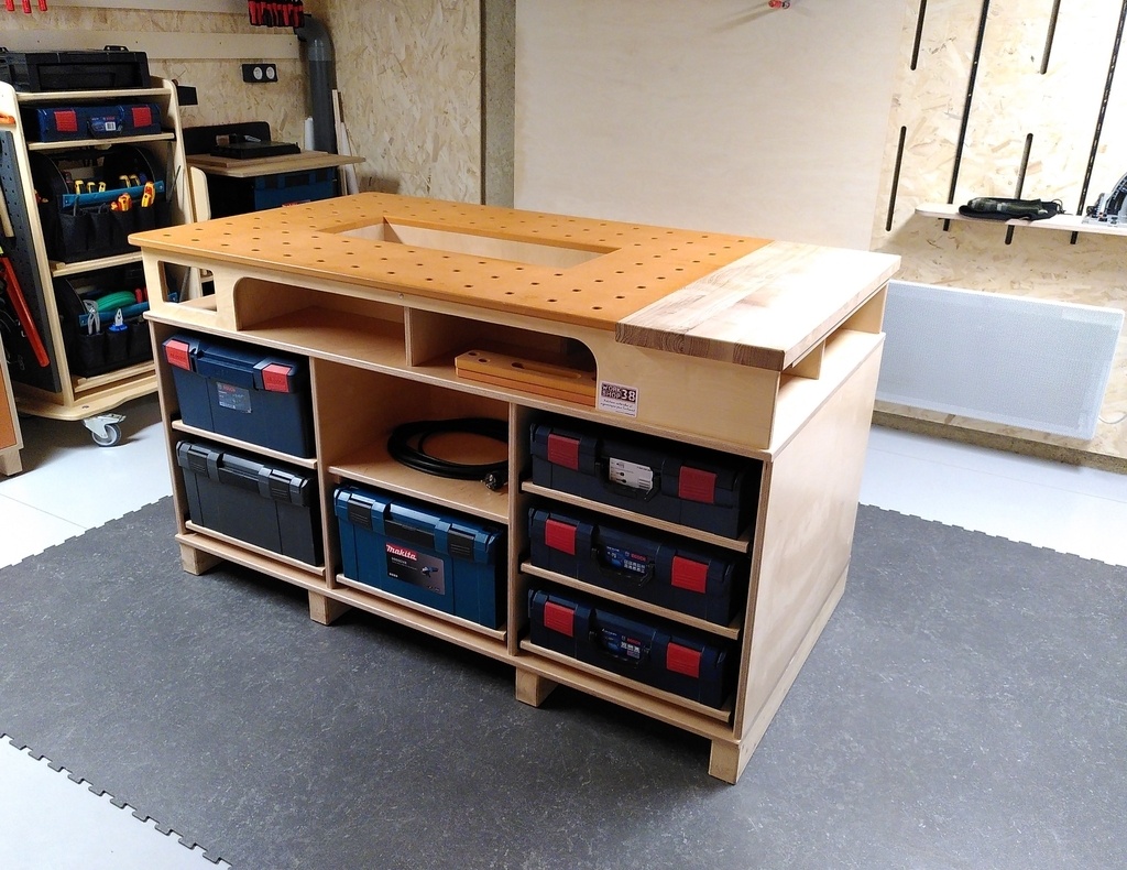

Salut, je me suis posé les mêmes questions que toi l'année dernière ... Et voici le résultat de mes réflexions en images ...
Il est stable (car très lourd), supporte les coups malgré la finesse du plateau (il y a une ossature en cp bouleau qui encaisse les chocs), présente les avantages de la mft et fournit un rangement conséquent ... Il ne me reste qu'à fixer deux petites presses vers la partie en massif .
En gros, ca reprend l'idée d'un ilot de cuisine en mode atelier

Super ! J’aime beaucoup, bravo pour ta réalisation, tu semble avoir réussi à bien combiner les besoins, ça m’inspire pas mal !
Antho (aussi) ;)
