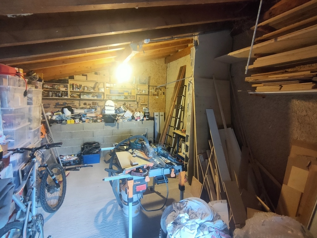

J'ai entrepris d'enfin aménager un atelier digne de ce nom...

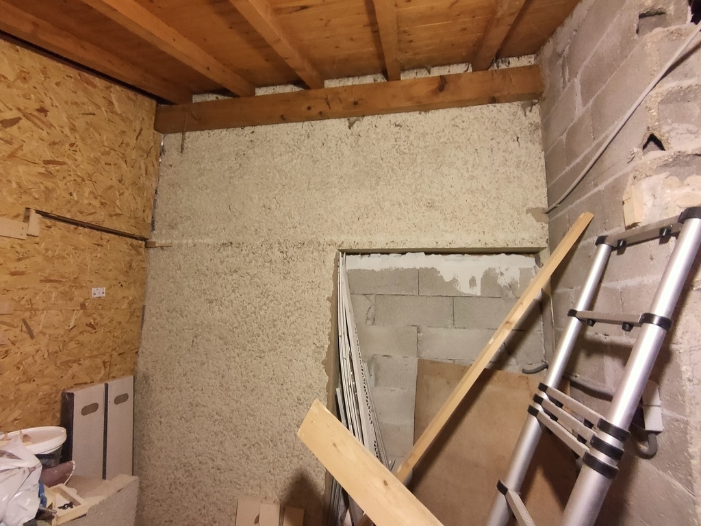

Pour gagner un peu de place au sol et surtout pouvoir passer des panneaux de 2m sur les futures machines, j'ai besoin d'abattre un mur d'un mètre de large, à droite sur la photo.
Problème : la panne faîtière (muraliere ?) est encastrée dans ce mur.
Question : comment puis-je reprendre la charge pour ensuite abattre le mur ?
J'ai pensé à des corbeaux mais est-ce suffisant et si oui, quelle taille et quels ancrages au mur (à priori en parpaing creux) ?
Merci de votre aide
rom
scellement chimique et tige filetée dans la muralliere.
FDM
J'y ai pensé aussi mais il faut percé au même diamètre que la tige filetée si je ne veux pas que la muraliere descende de qqs mm lorsque je vais abattre le mur... Ce qui exclut le scellement chimique
malheureusement
D'où l'idée des corbeaux en dessous mais ce n'est pas très académique j'ai l'impression

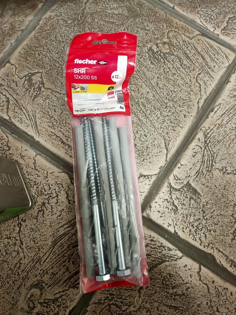

Finalement, des chevilles de ce type feraient l'affaire je pense.... Reste à choisir la taille et le nombre en espérant trouver une taille suffisante

Ça supporte une toiture un pan en tuiles béton... Aucune idée du poids au M2 ...

Et en fixant un bastaing sous la panne existante avec 5 ou 6 fixations chimique ou mécanique adaptées?
Il y aurai une reprise de charge sur toute la longueur de la panne.
Ou en faisant des fixations directement sur la panne existante...
Bien cordialement.
FDM
Merci, c'est aussi la conclusion à laquelle j'arrive mais pour être équivalent à l'encastrement existant, il faut aussi que je fixe la panne faîtière au mur existant par au moins une fixation non ?
C'est là que je sèche, car il faut percer à M16 pour mettre un tamis si je pars sur du scellement chimique... Mais ensuite si je mets une tige filetée M12 ou M14, j'ai peur que la poutre s'affaisse...
Mais c'est vrai qu'avec un bastaing fixé tous les 50cm pour reprendre la charge en dessous, ça devrait passer...
Didier
Tu pourrais peut-être enfiler un tube de 16 sur la tige filetée.
Les étais se trouvent très facilement sur leboncoin sans se ruiner et un bon poteau en bois sera plus propre que x boulons dans le mur (et tu risques pas de passer au travers)
FDM
Bon le poteau semble faire consensus... Admettons
Je visualise le poteau, un épaulement, posé sur patin élastomère ou vissé sur platine...
Je ne pourrai pas boulonner de par en par mais je peux sûrement cheviller voire coller/visser...
Mais l'absence de contreventement n'est-elle pas un souci ?
Autant dans le plan de la panne existante, comme elle reste encastrée de l'autre côté, je ne suis pas inquiet, autant dans le sens perpendiculaire, ce sont les chevrons qui retiennent le poteau... Faut-il prévoir de le fixer au mur d'après vous ?
des étais ne sont trop difficiles à trouver ou bien un bon poteau en bois.
Si la poutre touche le mur , percer le tout de part en part et consolider l'ensemble avec des tiges filetées
