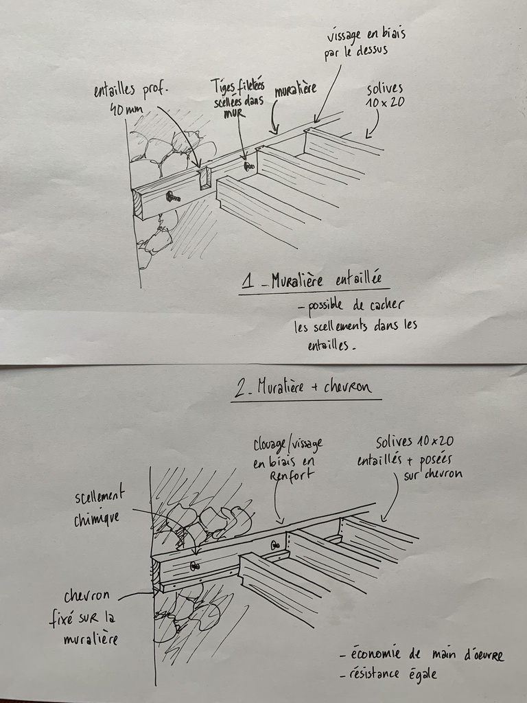

Bonjour les boiseux,
je me pose la question pour un solivage de plancher d'étage, outre son avantage esthétique, la solution 1 (muralière entaillée) a-t-elle des avantage mécaniques supérieurs à la solution 2 (pose sur chevron) que je vois assez largement employée ?
Des retours sur la mise en œuvre des 2 solutions ?
Merci !

je trouve la solution avec entaille plus jolie, j'ai fait comme ça, mais je dispose d'une mortaiseuse à chaîne. solution traditionnelle en Bourgogne pour les plafonds à la française
l'autre solution est de poser le solivage sur la panne muralière en la fixant plus bas, avec des entretoises pour les maintenir verticales
bon courage

C'est beau et tradi, mais un peux plus sport à la mise en œuvre!
Je n'y connais pas grand chose, mais mes deux neuronnes me disent qu'avec le chevron, tout va dépendre de la bonne volonté des fixations (vis ?) du chevron contre la muralière. Tout le plancher va reposer sur les fixations (vis ?) du chevron à la muralière, et elles vont être soumises à un gros effort de cisaillement, et le tout est en porte à faux. Personnellement, dans ma grande ignorance, je n'oserais pas.

A première vue j'étais sceptique aussi mais il semblerait que ce soit une méthode assez répandue. Le chevron doit être cloué à la muralière car meilleure résistance au cisaillement que des vis. Et les solives sont aussi clouées en + à la muralière.
De toute façon je pense partir sur la solution entailles, le plaisir avant l'efficience..!
bonjour voila plus d 'un siècle que l on fait comme cela et il ni a pas de problème
mais chacun fait comme il veut mais je pense que ce n est pas utile de poser des questions le charpentier de service
le fait de poser sur tasseaux augmente le moment fléchissant de votre murallière donc plus robuste
le travail est plus facile donc moins de temps , pour éviter que les solives prennent du devers vous mettez un ou deux cours d' étrésillons
sur le plan esthétique comme bien souvent il y a un plafond cela ne ce voit pas
maintenant vous indiquez pro mais pour vous répondre il serait bien de connaitre vos aptitudes en la matière cela permet un meilleur dialogue pour le pro que je suis
bien amicalement le charpentier de service

La solution avec entaille est plus stable car les solives étant bloquées aux 2 extrémités elles ne peuvent vriller. Par contre en terme de mise en œuvre, la pose sur tasseau est beaucoup plus facile, avec l'ajout d'étrésillons la stabilité est également très bonne.

Salut, Ces assemblages s'appellent paume droite pour le premier et paume sur tasseau pour le second. Y a-t-il une grande différence de solidité, stabilité entre les deux, je n'ai pas la réponse. À mon avis cela doit être plutôt similaire. La paume droite doit être plus stable pour le dévers de la solive. Par contre, en termes de réalisation, l'option sur tasseau est bien plus rapide et simple à réaliser, mais moins esthétique à mon gout.
