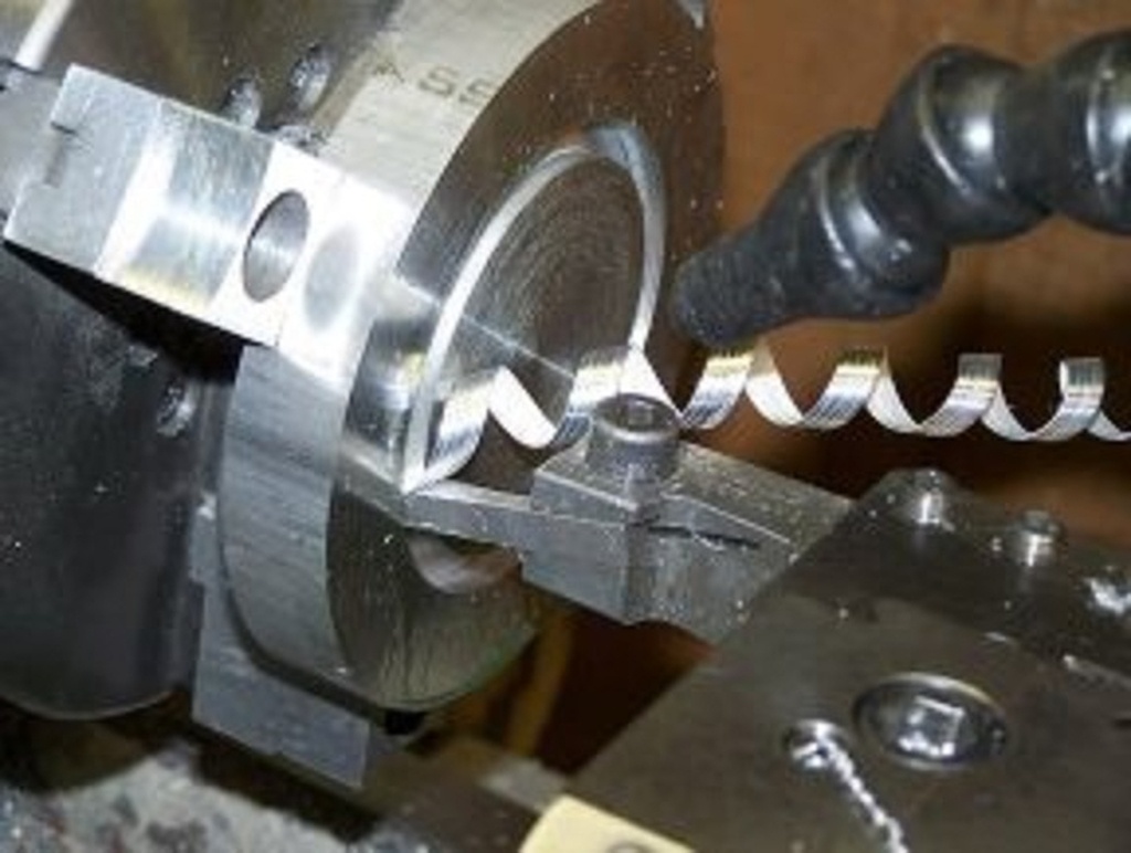

En trépannant au tour ? Mais c'est vrai qu'il y a le problème de la pièce libre à la fin de la coupe. Peut-être ne pas trépanner jusqu'au fond puis couper à longueur.
