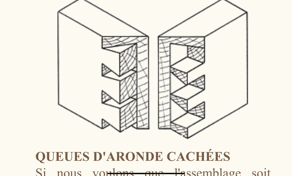

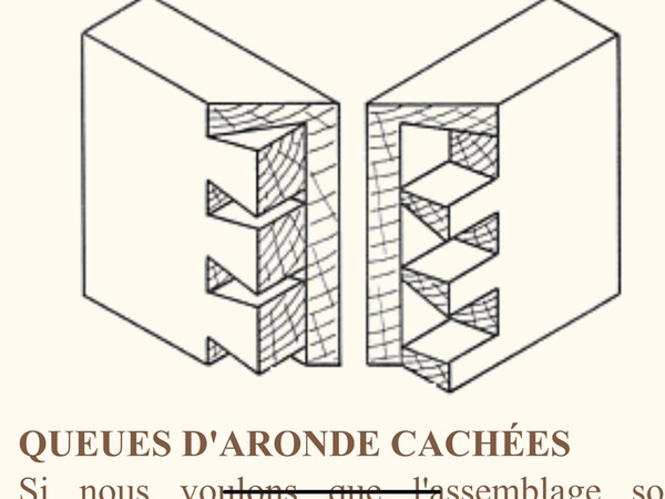

Est-ce ça que tu appelles queues d'aronde à recouvrement d'onglet ? ( voir photo)
Si oui ça m’a l’air franchement prise de tête a réaliser avec de l’électroportatif… et même si c’est pas évident, ça me semble plus facilement et plus rapidement réalisable aux outils à mains.
Bon après je suis nul en défonceuse, j’imagine qu’il est possible de faire un montage d’usinage…
Raulagais
Merci, oui c'est bien ça et effectivement en temps normal j'opterai pour des outils a main car je suis totalement nul avec la defonceuse aussi. Mais pour le coup j'aimerais aller vite quitte à sortir des assemblages traditionnels. Mais je ne sais pas ce qui serait aussi resistant.
