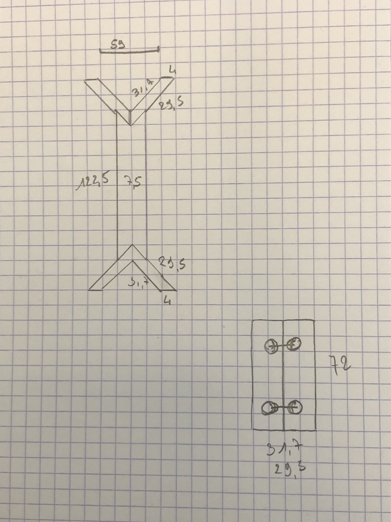

Jonction de deux planches pour faire un pied de table
Je souhaite jointer deux longueurs de basting entre elles pour remplacer les pieds d'une table avec un plateau en verre de 200kg
Je pensais le faire avec des relieuse pour plan de travail mais cela n'est pas très esthétique, est-il possible une fois mise de camoufler ce procédé, avez-vous d'autre solution à proposer,
Je joint une photo du plan du pied de la table
Merci à tous pour votre aide
benjam
J'ai beau relire la question je ne la comprend toujours pas. C'est un schéma du dessus ? Il se situe ou l'assemblage à faire ? C'est quoi une relieuse de plan de travail ?
s7ef
Bonjour, je propose de la colle, tout simplement
Lutralutra
Je plussoie.

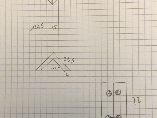

Si j'ai bien compris, c'est une vue de dessus et les elements en question sont les pieds en V.
Donc collage ca marche, potentiellement guidé-renforcé (selon ton matériel) par fausse languette, lamellos, tourillons...
