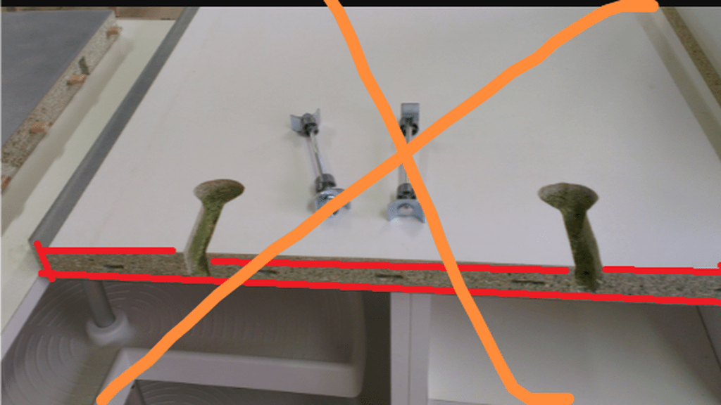

ce que je veux éviter de faire
jonction finale

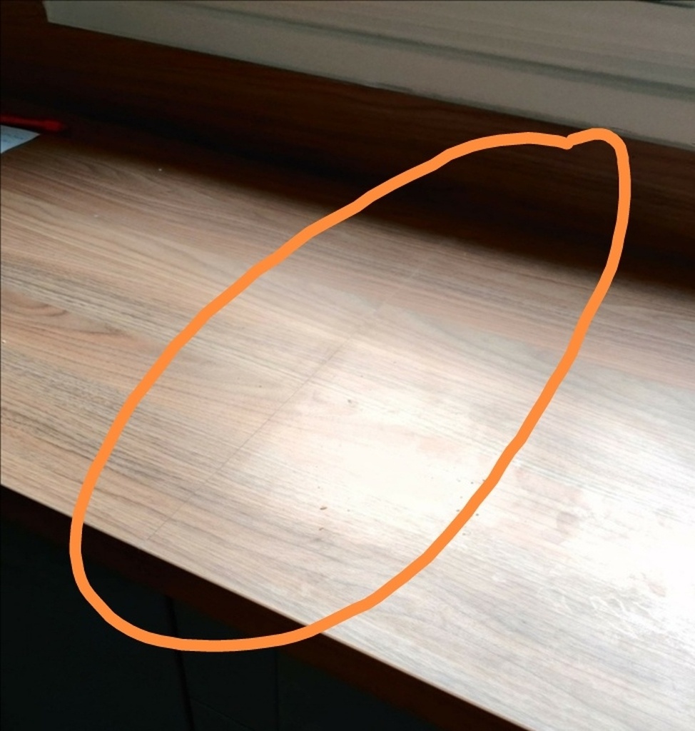

bonjour,
je compte assembler, dans la continuité, (deuxième photo) deux plans de travail.
michel22440
Les liaisons mécaniques de la première photo sont indispensables, en plus du collage, si tu veux une solution pérenne ! Un simple collage en bois de bout ne tiendra pas dans le temps .
Greg0106
merci pour ton aide
Mais je me demande si je ne vais pas mettre une jonction en alu.
Ce sera plus simple pour un novice comme moi.
