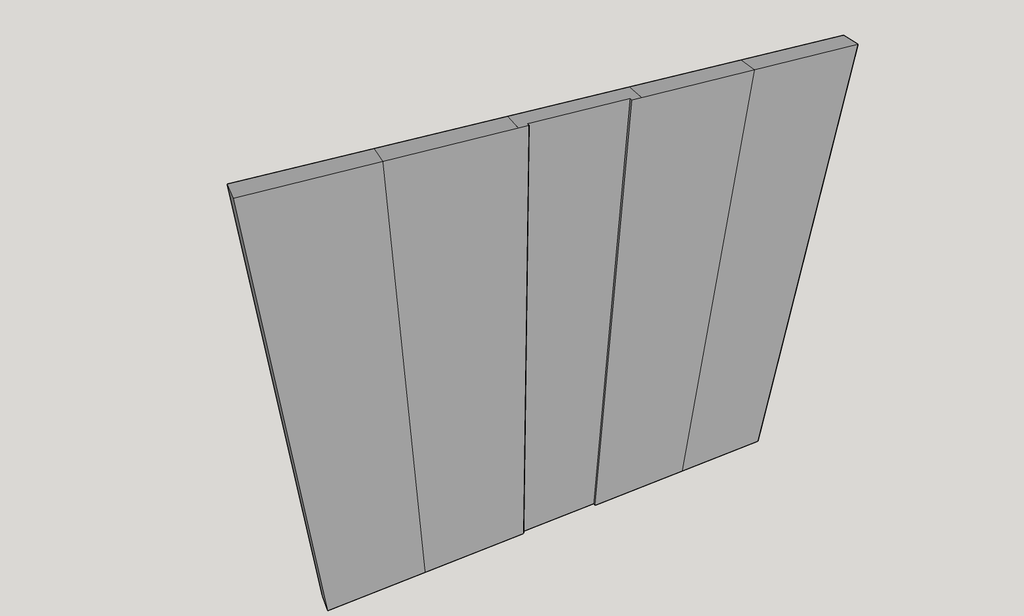

Je compte réaliser des portes de 600 par 600 mm en frêne d'une épaisseur de 21 mm.
Avec 5 planches de 600 mm par 120 mm env. assemblées avec une denture en V je pense.
Ces portes sont destinées à une cuisine.
Au milieu de ces panneaux j'aimerais réaliser une rainure sur toute la hauteur (dans le sens du fil) de 3 mm de profondeur et d'une largeur de 100 mm pour l'esthétique.
J'aimerais ne pas avoir de traverses en haut et en bas, mais je crains un peu pour la stabilité.
Pensez-vous que des 2 traverses de bois vissés eau dos ou un assemblage avec des clés, ou tout autre solution soient nécessaires ?
Merci à vous.

Si je peux me passer de clés traversantes ou de traverses à l'arrière de la porte ce serait l'idéal. Mais je crains pour la solidité et la stabilité surtout si je n'en mets pas.
Je joins une photo qui sera peut être plus parlante.
C'est toujours assez délicat ce genre de structure , et le bois est capricieux s'il n est pas tenu !!
Je partirais sur des clefs traversantes car les mortaises "casse" le nerf du bois ce qui donne de bons résultats.
tu peux éventuellement faire des mortaises borgnes sur les bois de rives mais assez profondes quand même !
Jeus
Merci pour l'aide. Je vais partir sur cette idée, avec des mortaises borgnes en bout.
J'avais fait des volets à clés il y a quelques temps, les clés étaient coupées en diagonale pour être enfoncées et coincés (sans colle avec des mortaises débouchantes).
Mais dans le cas présent, avec un bouvetage en dents de scie et le collage, je suppose que les clés n'ont pas besoin d'êtres coupées en coin, aussi je peux coller les clés dans les mortaise ?
Je vais devoir aussi revoir la conception de mes portes, j'ai un bédane carré de 8 mm, si je fais des mortaises de 8 mm sur des portes disons de 22 mm cela me laisse 7 mm de bois de part et d'autre de la mortaise, c'est suffisant ?

c 'est bien pensé, mais cela alourdirait beaucoup l'ensemble et n’empêcherait pas la porte de se gauchir , sachant qu’avec une clef traversante en bois cela atténue un peu le nerf mais au final le gauchissement peut se produire moindre mais quand même .
niconathy à raison , il vaudrais mieux partir sur du plaqué assez épais pour l'élégi de décors .
