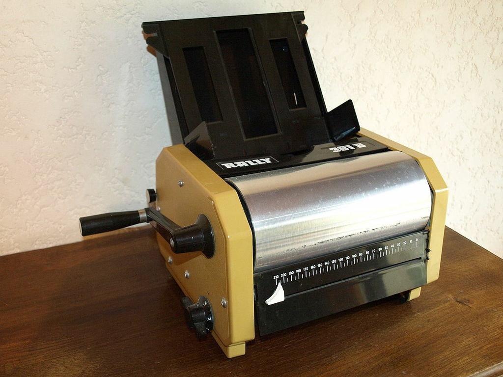

Dans le temps on polycopiait et on révélait en mettant les copies dans une armoire ou on mettait une gamelle avec de l'ammoniaque. c'était un papier jaune
Bricolo36 Me rappelle aussi des stencils à l'alcool avec parfois une odeur de fruits... très agréable !
Bricolo36
Je n'ai pas connu
Ce type de machine dans les écoles des années 70 :
