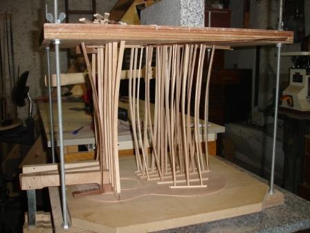

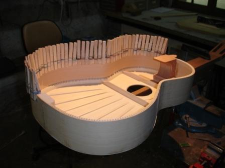

Voici mon expérience de luthier guitare:
Certains utilisent du scotch solide pour coller les filets de bord. cela fonctionne si le filet est mince mais souvent il persiste, sur un filet un peu raide, un petit espace, surtout dans les courbes serrées.
Personnellement je préfère utiliser une ficelle qui me permet de bien plaquer le filet.
