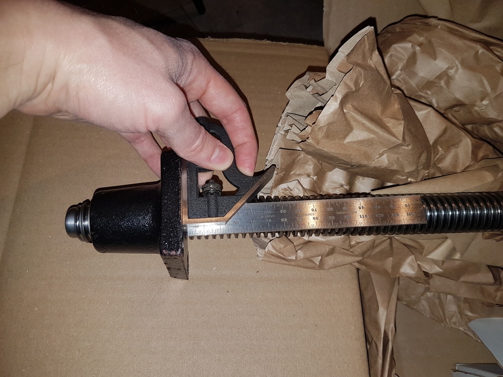

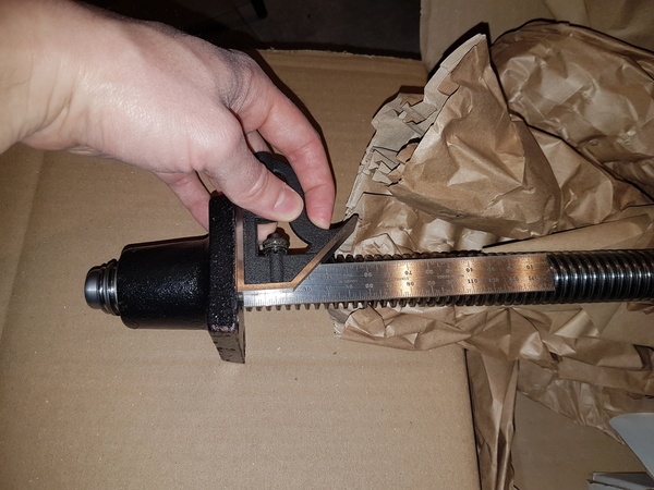

J'ai acheté une vis pour mon établi sur le site finetools, mais j'ai constaté que le taraudage de l'écrou n'est pas du tout perpendiculaire à la face d'appui de l'écrou.
Le fournisseur me dit que ca devrait le faire si c'est monté correctement, que l'écart est dans leur plage de tolérance mais j'ai un gros doute. J'ai possibilité de la renvoyer sans frais.
Qu'en pensez-vous ?

vous caler le support de vis de façon a ce que ce soit la vis qui assure la planéité de votre presse une fois serrée donc le jeu du dessus
de plus l'écrou se monte dans l autre sens

Merci etiennedesthuilliers ! Ok je vais monter comme ça. Ajuster avec des rondelles si besoin. J'ai vu effectivement que l'ecrou est a monter dans l'autre sens, pour avoir le moins de porte à faux possible j'imagine ? Ca me semblait plus simple de le monter dans ce sens.
GillouSpitzbuewe
Pour une presse verticale je ne pense pas que ce soit grave
J'ai acheter la mienne d'occasion sur le bon coin et doit dater d'au moins 50 ans voire plus, elle n'était pas perpendiculaire non plus et cela n'affecte en rien son utilisation sur ma presse,
NicolasG29
Merci GillouSpitzbuewe ! Je m'inquiète pour rien apparemment 😄, je verrais au montage pour ajuster.
GillouSpitzbuewe
Comme l'a très bien dis maître etiennedesthuilliers il faut juste ajuster pour que ton mors mobile soit bien aligné lorsque la presse est serré contre la partie fixe, une fois desserrer celà a moins d'importance
