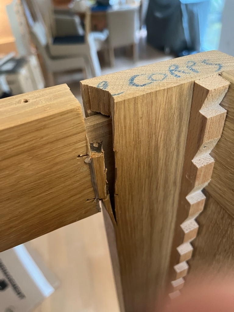

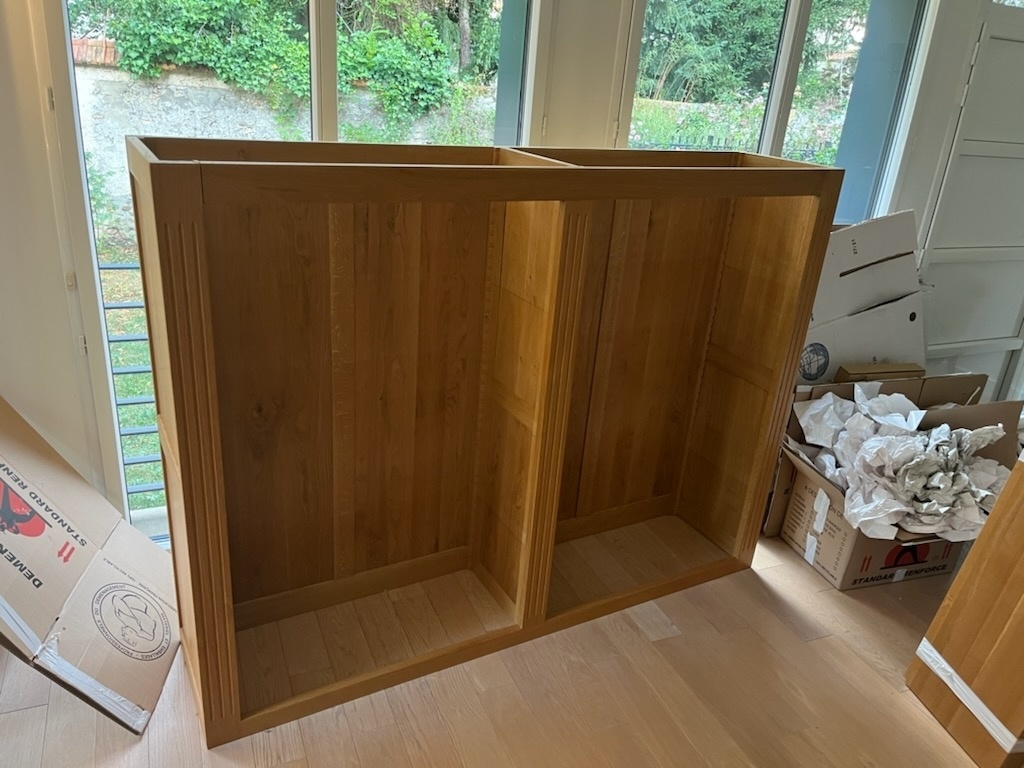

J'ai un client qui a un gros meuble en qui ne passe pas dans son nouvel escalier. Il a essayé de le démonter en tapant dessus. Le problème c'est que les tenons / mortaises sont fixés avec des chevilles métallique.
Je cherche donc à les extraire pour ensuite pouvoir démonter le meuble, et remettre des chevilles en bois.
Avez vous des idées pour les sortir sans tout casser, et sans trop abimer le parement du meuble?
merci pour vos conseils.

On dirait bien que ce soit un système d'agrafe pour tenir le tenon en place à usage unique. On place l'agrafe sur le tenon, on enfonce dans la mortaise et les pics de l'agrafe font office d'anti retour.
Jamais vu mais très ingénieux !
Du coup pour le retirer je ne vois qu'une solution : couper un morceau de la joue de la mortaise à l'endroit de l'agrafe. Et retirer le tenon avec le morceau de joue, puis refaire le maintien de l'assemblage autrement.
Avec une scie multitool ou au ciseau à bois ça doit pouvoir être jouable.
Bonne journée

Merci Dorenov ! Pas simple... une autre idée que j'avais était de couper directement le tenon, puis mettre des Clamex. L'inconvénient est que j'ai pas envie de taper dans une agrafe métallique avec la machine !
A mon avis la seule façon d'extraire des chevilles métalliques genre daffi est d'essayer de continuer de les enfoncer en les poussant de l'autre coté. Mais en général on est en échec et il faut alors percer tout autour pour les sortir. Le hic c'est que le trou fait est assez gros et devient inesthétique m^me rebouché avec une cheville. C'est un exemple de meuble industriel fait contre la montre mais là on mesure bien la difficulté de ces fabrications.
Sur ta photo on dirait plus des agrafes ou des pointes fines que des chevilles métallique.
Les tenons ne sont pas collés de surcroit?

Merci glaude ! Je préfère éviter d'abimer le parement. Je préfère défoncer coté intérieur. Mais en effet pas simple.
Si je pense que les tenons sont collés, mais en poussant avec des serres joints je me dit que ça doit se démonter?

Et par l'extérieur, via une fenêtre, ça ne passerait pas ?
J'ai eu le cas en arrivant dans ma maison : une table qui ne voulait pas, quelle que soit la façon dont on la présentait, franchir un couloir en angle...
Par la fenêtre, c'est passé (presque) tout seul.
Vianney - VICA
Merci domi49 ! oui ça été ma première question ! Chez mes parents, il y a une cuisinière Aga (fonte + remplissage de tout les espaces vide de poudre de coquillage), qui pèse 500kg, et on l'a fait passer plusieurs fois par la fenêtre ! Mais apparemment ça ne passe pas :(
