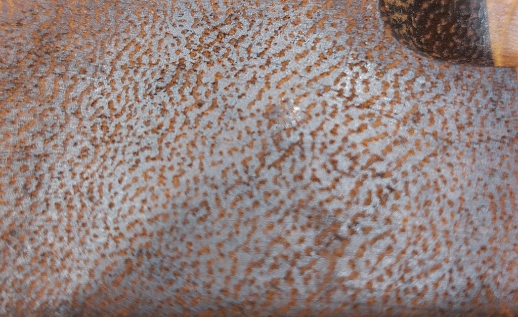

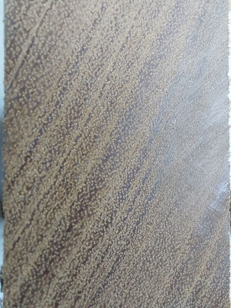

Quelqu'un aurait une idée de l'essence de ce bois ?
La première photo est le bois de bout.

Le bois de bout me fais penser à de l'iroko

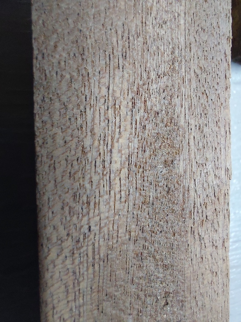

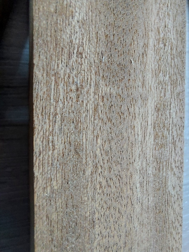

Non, les photos ne correspondent pas à de l'iroko pour moi.
  • sur dosse, l'iroko présente une sorte de maillure claire sur fond brun/doré, or ici ce n'est pas le cas. De plus on voit des dépots plutôt foncés dans les vaisseaux, pour l'iroko c'est plutôt des dépôts clairs ;
  • en bout, je suis d'accord, on pourrait dire de l'iroko, mais sur quartier/dosse, je ne vois pas tu tout de l'iroko.

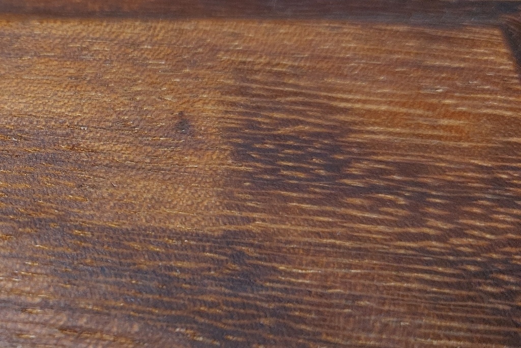

Si ça peut aider, 2 photos du même bois juste poncé et huilé

Ben ma foi, pour moi c'est de l'iroko. J'en travaille souvent et il me semble bien le reconnaître. Je suggère que le doute sur la couleur que tu soulèves dneis est dû à l'éclairage lors de la prise de la photo. Non? 🤔
ben ça se pourrait bien, en bout je suis d'accord. C'est sur quartier que je ne reconnais pas.
Sur dosse, il n'y aurait pas de doute, l'iroko est assez typique pour moi...

Ça me fait penser à du cumaru mais je ne suis pas spécialiste 😊
Je ne suis pas d'accord
Ah non, ce n'est pas du Cumaru pour lequel les vaisseaux sont plutôt clairs sur une trame marron/brune, sur dosse.
