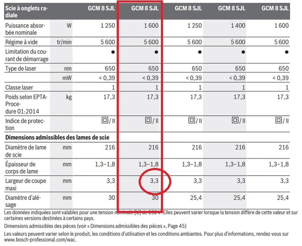

Sur la notice j'ai trouvé ça (cf. photo). Ça sous entends que je peux choisir ce que je veux entre 2 et 3,3 ?

Ce qui est important c’est l’épaisseur du corps de lame. D’après ton tableau, entre 1,3 et 1,8. Cela t’assure la compatibilité du montage, pour l’épaisseur du trait de scie, 2,8 est très bien

Donc c'est ok pour moi, la lame en 2,8 est donné à 1,8 de corps de lame.
Je vais partir la dessus pour une meilleure rigidité.
