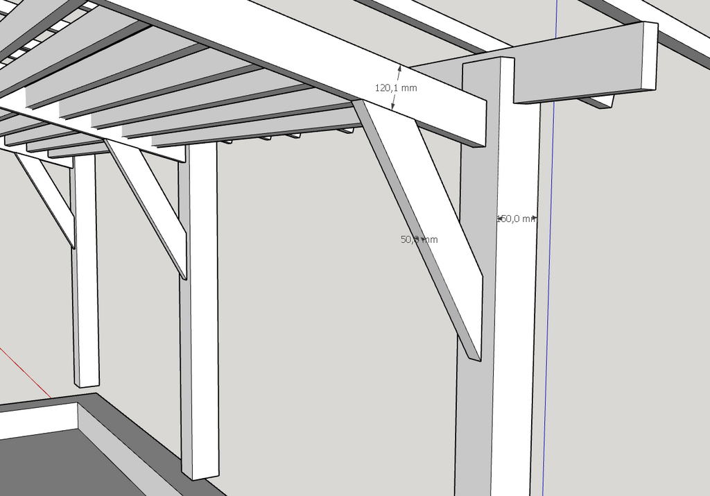

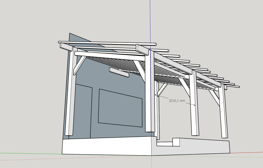

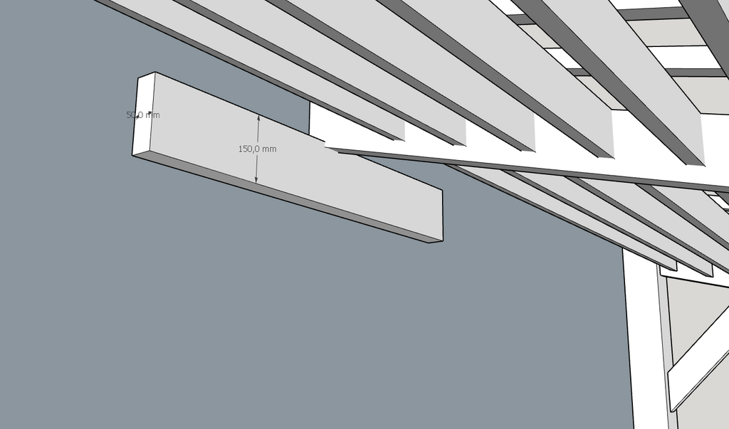

j'aimerai réaliser un appenti pour la terrasse ( voir photos ).
Dans le futur j'aimerai que cela puisse soutenir des panneaux photovoltaiques ( on parle donc de 15-20 kg/m² )
Les poteaux sont en 150x150. arbalétriers en 120x50. chevrons en 45x45.
Les planches à la verticale sous les chevrons sont présente afin de faire un effet persienne contre le soleil.
Je pensais réaliser tout cela en chêne. La terrasse est exposée plein sud et il y a souvent de grands vents
Pourriez vous m'indiquer les erreurs de conception que j'ai fais ? ( je dois ajouter une panne intermédiaire mais pas envie de refaire les captures d'écran )
Merci à vous ! :)

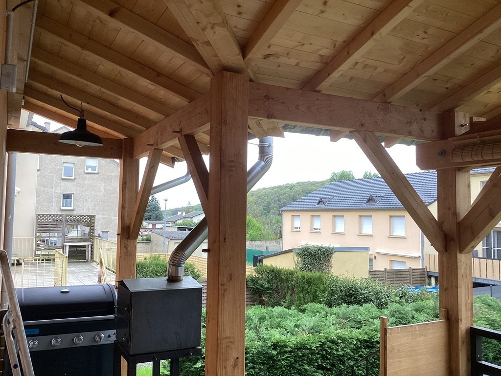

Un projet qui ressemble :

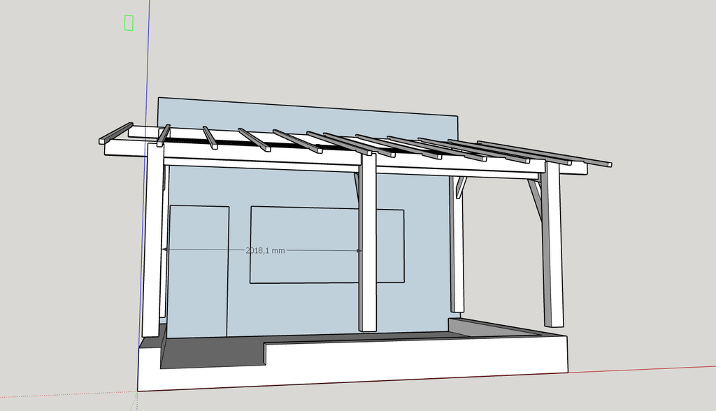

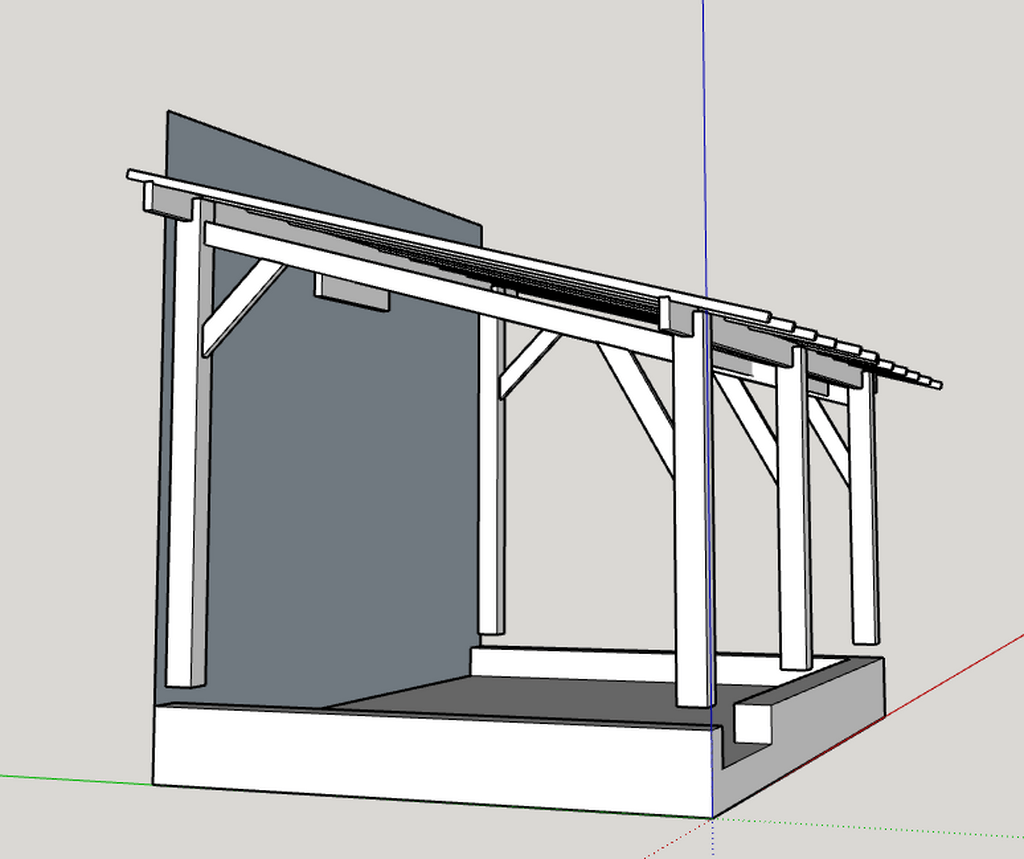

C'est marrant j'aurai contreventé dans l'autre sens... Pour moi le mur joue parfaitement le rôle de contreventement dans ce sens par contre si il y a du vent fort il peut y avoir des effort perpendiculairement à l'apprenti !
Je précise que je n'ai pas d'expérience de charpentier c'est plutôt l'ingénieur en moi qui reagit...
Pareil, le plan créé par les 3 poteaux et la sablière gagnerait à être contreventé, à la place des contreventements contre le mur.
Jointe une photo de charpente pro adossée à un mur. Aucun contreventement contre le mur.
Mais ça vaut seulement si tes poteaux sont solidement ancrés au murs (et tu peux alors même t’en passer).
S’ils sont indépendants du mur, ces contreventements sont utiles, mais il t’en manque dans l’autre plan.
alexmsc
Ok merci pour vos commentaires, je rajouterai donc des contreventements dans l’autre sens :)
