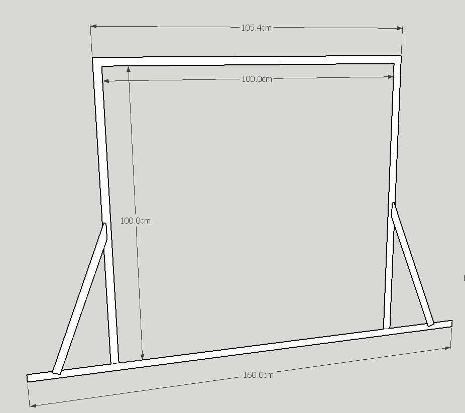

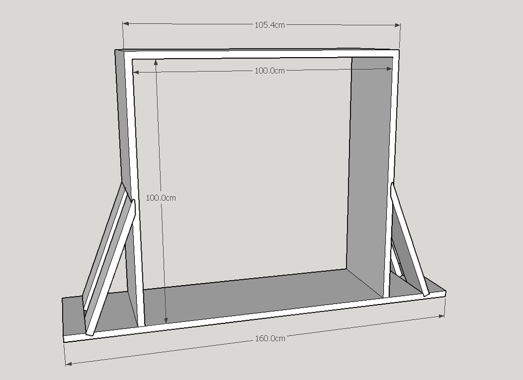

j'ai une amie photographe qui voudrais que je lui refasse un carre de 1mx1m vertical de environ 40 / 50 cm de profond
démontable de préférence et solide puisque des gens ( enfants adultes jeunes moins jeunes etc... ) vont s'entasser dedans pour faire de jolie séance boite ...
j'ai pensé au plan ci dessous mais je suis pas sure de la solidité de la chose ... sachant que je partirais de plan de travail blanc de cuisine de 27mm
actuellement elle a 4 planche de mélaminé blanc de 1000x400x15 fixer avec 2 équerres en acier à l’extérieur a chaque angle et ça brinquebale dans tout les sens.. ca va finir en mille feuille

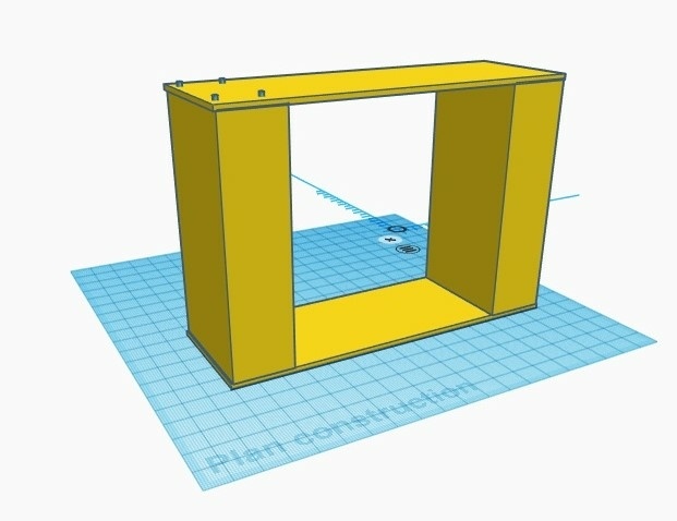

Je ferais un truc tout simple:
  • Deux parallélépipèdes de 1 m de haut, 50 cm de profond, et 25 de large, en mélaminé de 15. Les parois sont vissées, et ne se démontent pas.
  • Deux planches de 1,5m de long, 50 de large, 15 d'épais, pour le haut et le bas, vissées sur et sous les parallélépipèdes avec à chaque fois, 4 vis dans des inserts, donc, démontables.
Ce serait bien rigide, ne se déformerait pas, et serait facile à démonter et ranger.

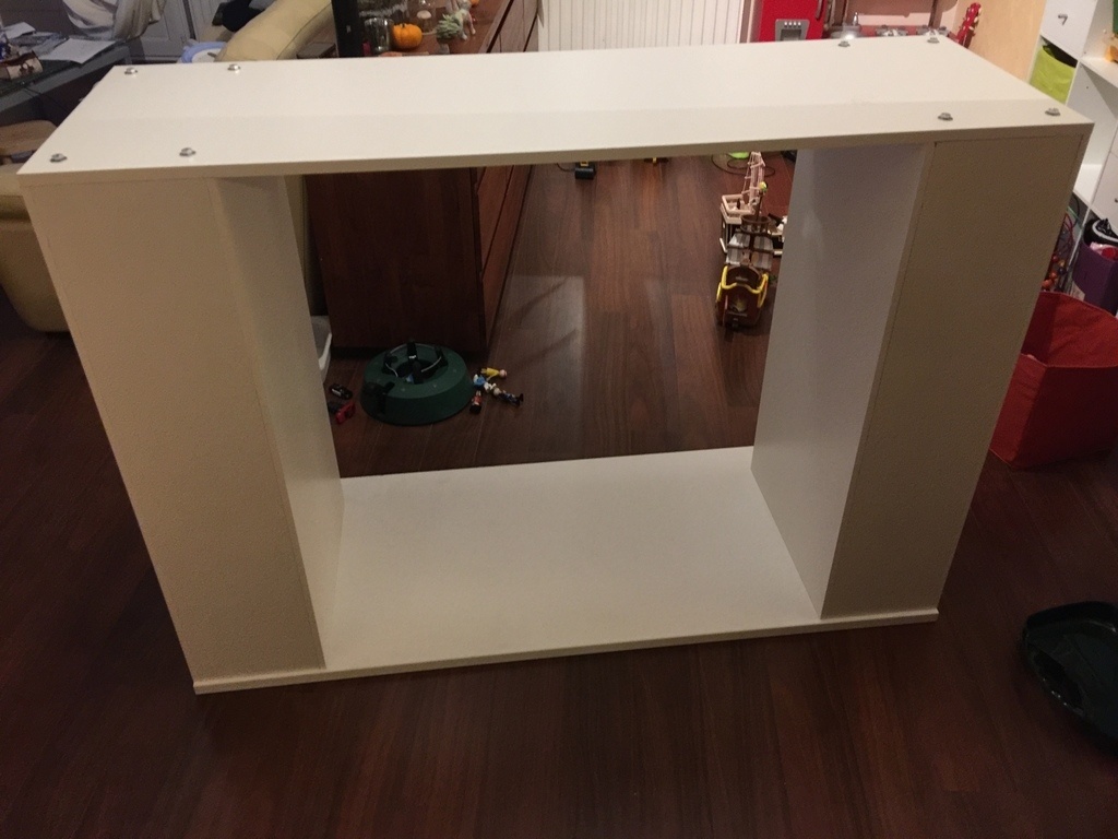

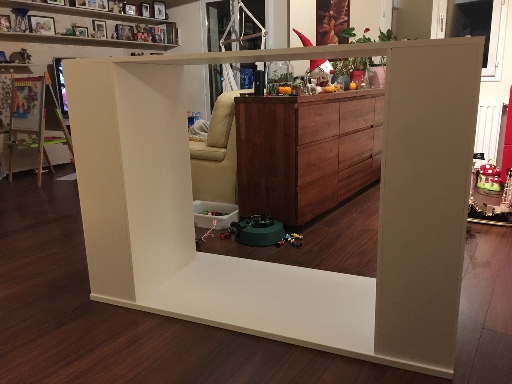

PLab
Kentaro Merci de ton aide ! fini ça donne ça !
Ah je n'avais pas vu! Parfait!
