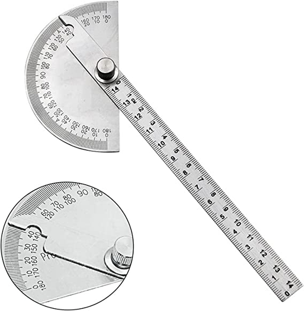

Un petit outil qui m'a vraiment manqué sur les 2 épreuves mais que j'ai pu empreintes à mes collègues du moment c'est un rapporteur d'angle.
De l'air au bois
Bonjour Mr Fred.
Tu en as eu besoin à quel moment ? Savoir si je peux trouver quelque chose qui pourrait correspondre dans ma panoplie ?

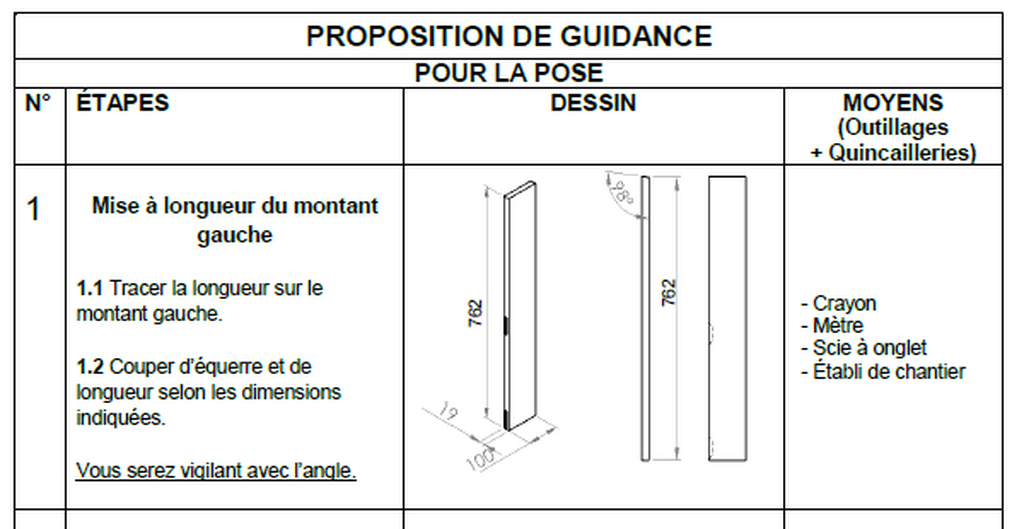

Pour tracer le petit angle de 98° ci dessous.
