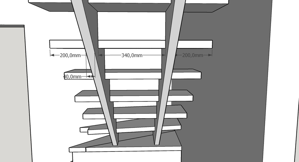

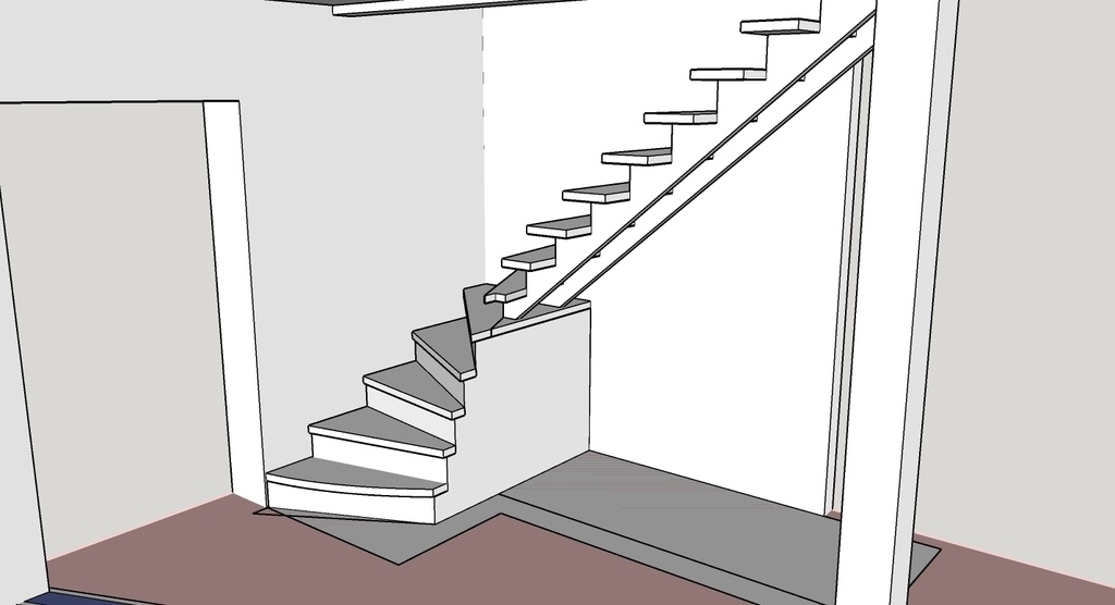

L'escalier tel que je le conçois est un escalier quart tournant. Les marches de la première volée seraient fixés sur un caisson (sorte de mini placard de rangement). Ce caisson serait également un support pour deux limons crémaillères non excentrés (mais pas centraux non plus) sur lequel seront fixées les marches de la deuxième volée. De chaque côté des limons les marches dépasseront de 200mm et entre eux il reste 340mm de marches. Le tout est prévu avec des épaisseurs de 40mm.
Je viens demander un avis à cette communauté concernant le choix d'assemblage que je prévois entre les marches d'un escalier et ses limons "recentrés". Vous pouvez voir le pas à pas en cours de cet escalier ici.

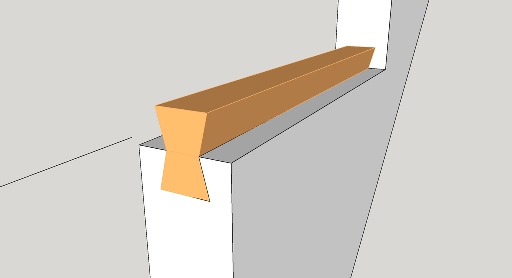

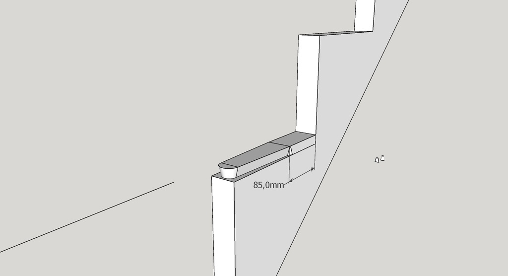

Pour assembler les marches aux limons, j'ai l'ambition d'utiliser un assemblage à queue d'aronde. L'idée est de faire un assemblage invisible. Ce serait an assemblage collé et la queue d'aronde permettrait une augmentation de la surface de collage. Je précise que ces queues d'aronde seront faites à l'aide d'une défonceuse et d'une fraise appropriée (pour l'instant je prévois une fraise diamètre 22mm et angle 14°). Je vois deux manières de le faire.

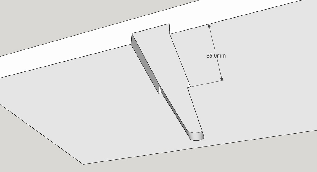

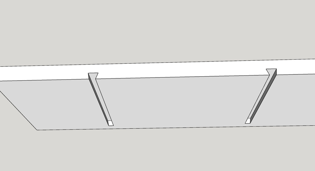

La première est une vraie queue d'aronde où la partie mâle est réalisée dans les limons et la partie femelle dans les marches à l'aide de gabarit. Dans ce cas, la queue d'aronde ferait théoriquement la valeur de mon giron (225mm) mais pour la partie mâle sur le limon, elle serait plus courte de la valeur du rayon de ma semelle de défonceuse (85mm). Cette partie non fraisée devra se retrouvée dans la partie femelle sur les marches.
La deuxième consisterait à créer des "baguettes" en forme de partie mâle d'une queue d'aronde symétrique en haut et en base et de faire des parties femelles dans les marches et les limons. Pour les limons, la queue d'aronde serait réduite de 85mm (rayon de ma semelle de défonceuse).

Pour pouvoir engager les marches tu vas devoir les reculer ( de quelques cm pour la première méthode, d'un giron de marche pour la seconde ) avant de les engager.
Pas de problème pour un escalier droit, par contre pour un tournant tu risques de maudire le mur ( sauf à laisser un jeu conséquent ).

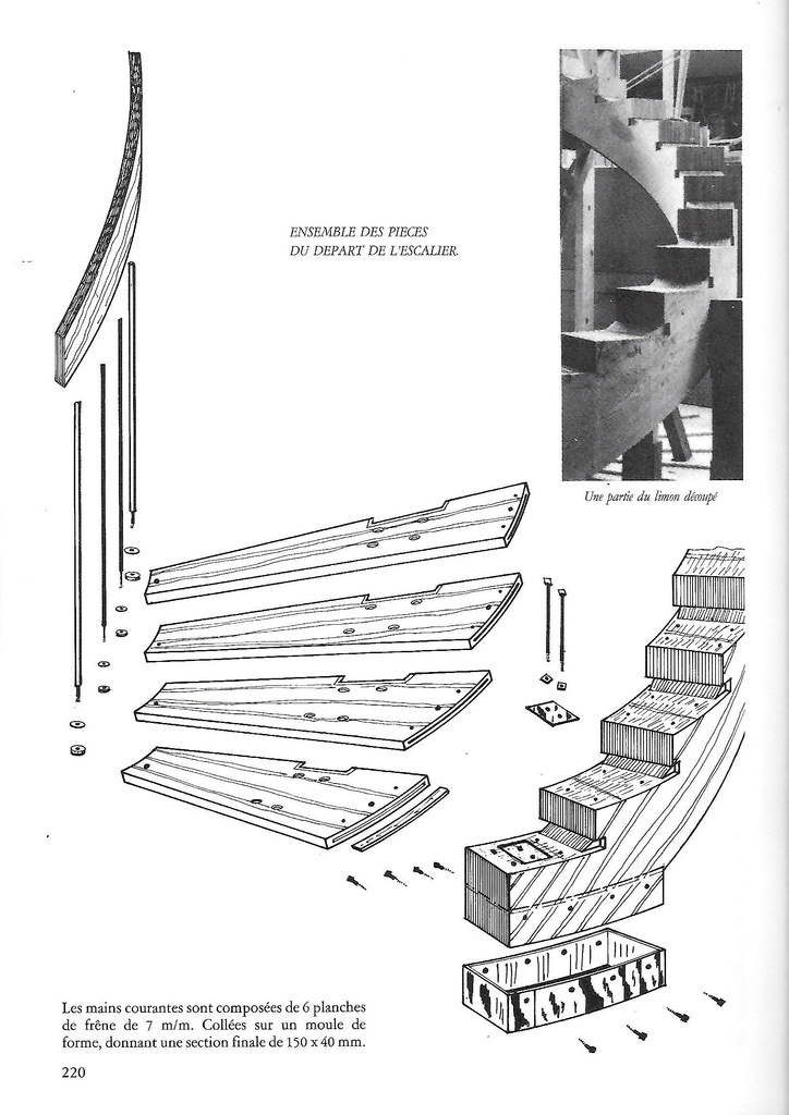

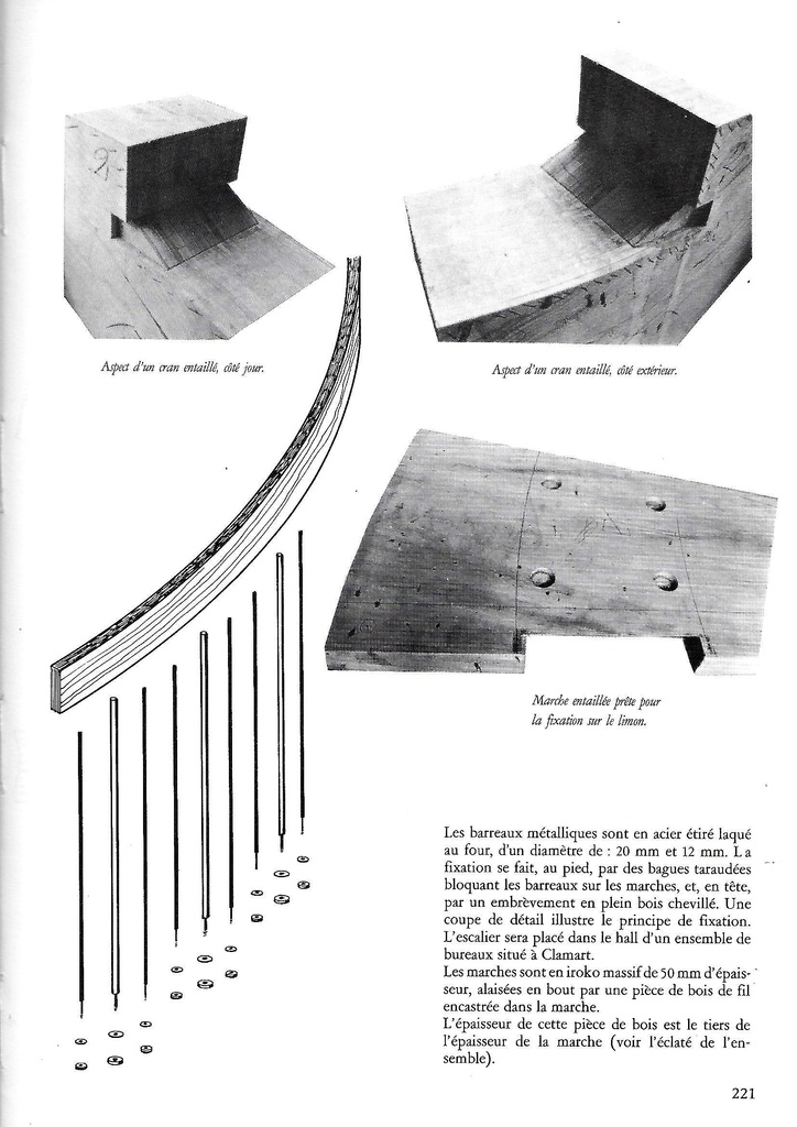

leboisetben les assemblages que tu propose me paraissent ambitieux et contraignants (si ça coince tu vas pleurer 😉). brubru40 merci d'avoir référencé mon escalier, en voici un autre avec un assemblage qui ne nécessite pas de retouches manuelles:
Deux pages du livre de Jean martin, un type d'assemblage pour un limon central d'escalier d'exception

  • Il n'y a pas un seul limon central mais deux limons/crémaillères qui ne sont pas au bord des marches mais plus recentrés. De chaque côté des limons les marches dépasseront de 200mm et entre eux il reste 340mm de marches. Le tout est prévu avec des épaisseurs de 40mm.

Si les limons sont si éloignés que cela, dans ce cas, en effet, le porte à faux est très réduit, alors pourquoi pas.

Slt a tous, comme je comprends tu veux travailler par dessus les découpes de ton limon pour faire les queues d'arondes et la contre marche t'oblige a t'arrêter à 85 mm de celle-ci, il faut donc que tu penses différemment et de travailler sur le coté du limon en utilisant ta fraise à queue d'arondes mais en faisant un plan incliné a ta semelle de défonceuse, il y a des petites défonceuse ou affleureuse qui ont la semelle inclinable. Sinon tu fais comme tu as prévu et tu finis au ciseau à bois. Mais pour moi la vrai question est: est-ce qu'avec cette assemblage sur un limon central les marches vont tenir?

oui vu de cette nouvelle manière,l'assemblage a queues d'arondes peut-être une solution, il va falloir être très précis dans tes coupes de limons et assemblages et vérifier si tu peux bien faire glisser tes marches dans tes queues d'arondes avec les murs, sauf si tu peux monter la dernière volée toute assemblée.
