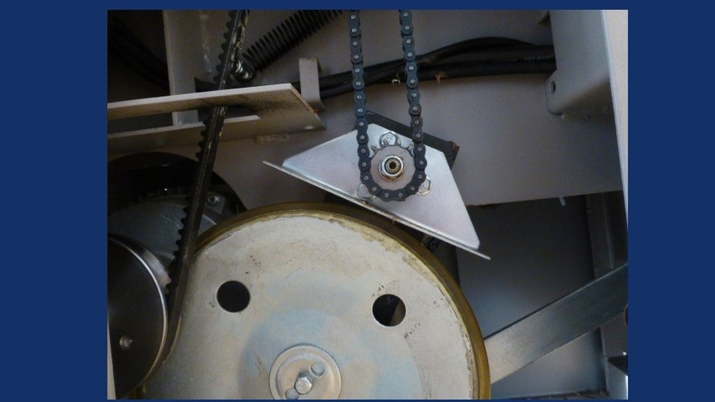

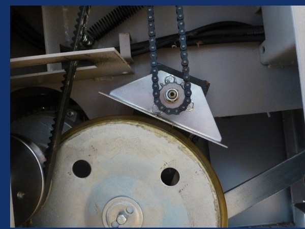

Quand une pièce bloque dans le rabot , la garniture de la roue de friction est entamée par l'entrâinement . Sur mon rabot dégau (hammer A3 41) il n'y a pas de système de débrayage pour éviter cela.
Quelqu'un sait il s'il est possible de réparer (refaire le garnissage)? plutôt que de racheter à chaque fois une roue complète neuve chez Felder..

Qu'est ce que tu appelles la roue de friction? Un des rouleau d'entrainement?
Ou est situé la pièce "entamé" sur ta photo? (la grosse roue?)
Que veux tu dire par "Quand une pièce bloque dans le rabot" ? Lorsque la pièce n'est plus entrainé à cause du frotement ou si la pièce est trop grosse pour passer?
C'est étrange qu'une pièce s'use systématiquement lors d'une utilisation normale de la machine, il n'y a pas un probleme ailleurs?

Oui il s'agit bien de la grosse roue, on ne voit pas la partie entamée sur la photo. et d'un usage accidentel , la pièce ne s'use pas sinon.
