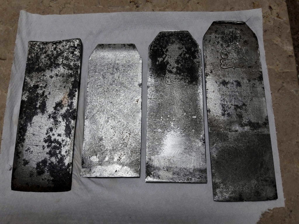

Les anciens proprio m’ont « laissé » (abandonné ?) 2 varlopes absolument inutilisables (complètement attaquées) mais je me suis dit que je pourrais essayer de me faire la main sur les fers rouillés qui allaient avec.
Jusqu’à maintenant, ils ont passé une première nuit dans 1L d’eau + 1 cuillère à soupe de cristaux d’acide citrique, traitement renouvelé une deuxième nuit.
Ce matin, je les ai rincés, brossés avec une brosse en laiton puis avec de la laine d’acier 000 et enfin je les ai fait tremper dans une solution de bicarbonate de soude pour éliminer l’acidité restante.
N’ayant pas encore d’expérience en remise en état d’outils, pensez-vous que je doive encore les faire tremper un peu dans une solution acide ?
Ou alors privilégier une électrolyse ?
Sont-ils utilisables en l’état (je ne parle pas encore d’affutage, mais juste de l’état général de surface) ?
Merci par avance pour votre aide !
Jean

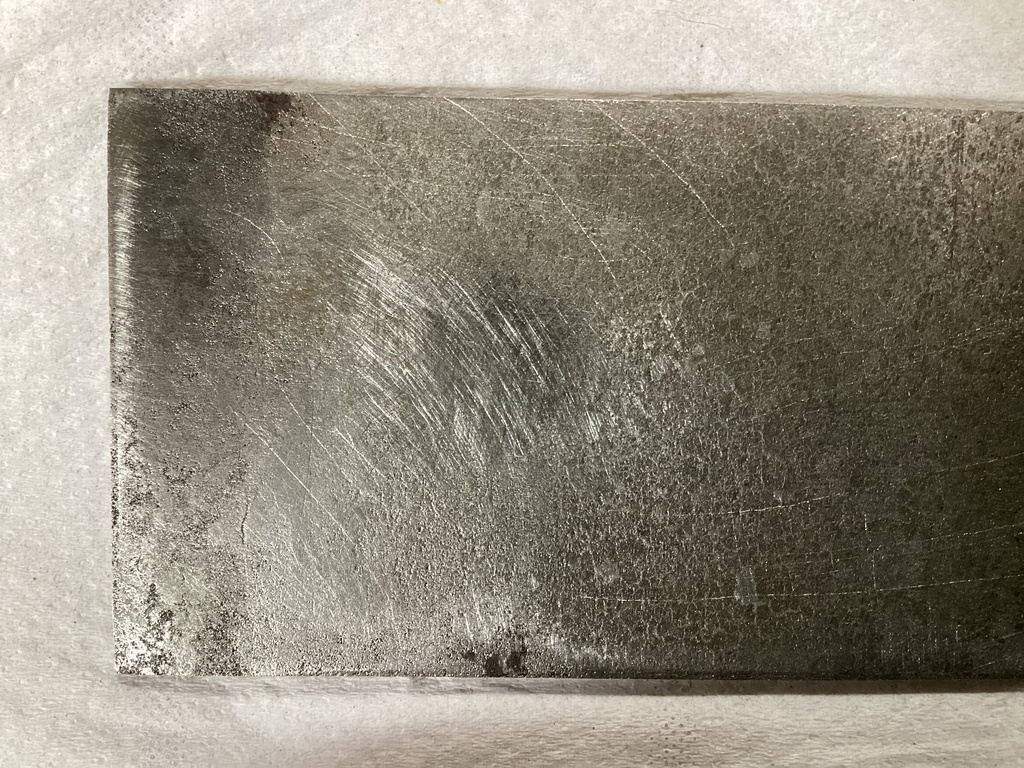

il ne faut pas de piqure sur le biseau et la planche au niveau du tranchant, le reste est sans grande importance , c'est plus un aspect visuel que vital

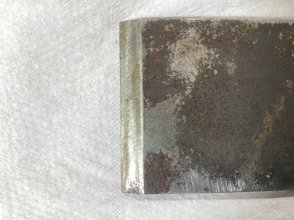

Sur le plus petit des 2, le biseau me semble propre et la planche à l’air ok sur les 2/3 les plus proches du biseau.
Et le fait qu’il y ait encore un peu de rouille sur le contre-fer ne pose pas de soucis non plus ?

Comme dit Claude, l'important c'est le biseau qui est important.

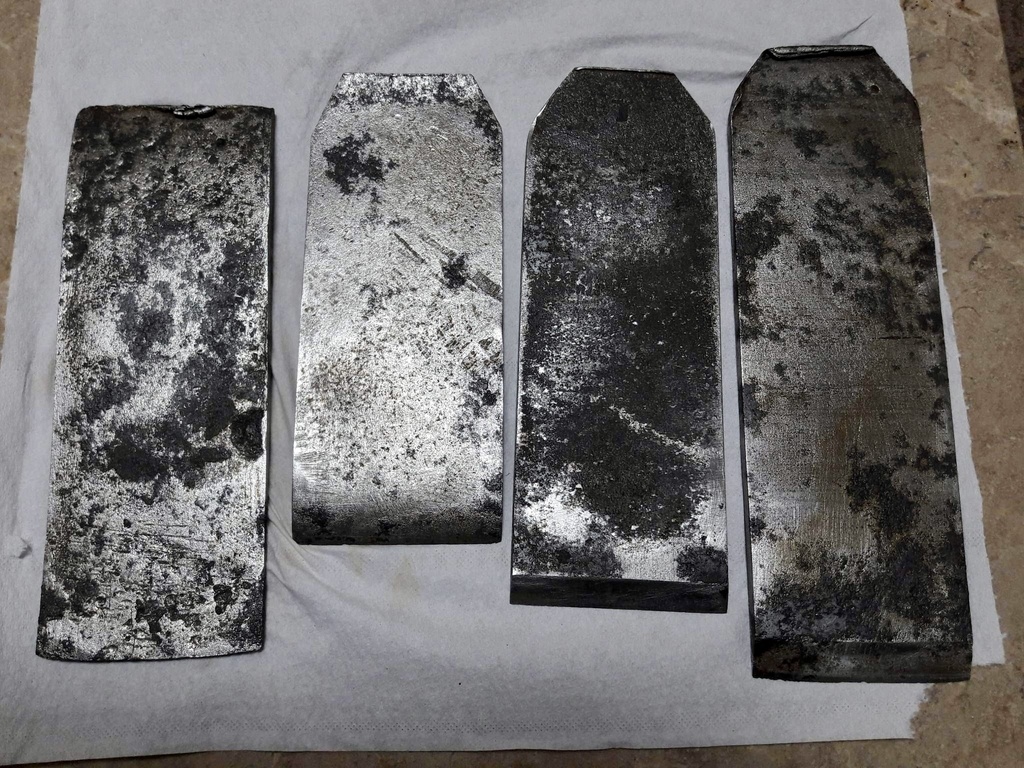

C’est ce que je suis en train d’essayer sur les suivants, juste un nettoyage avec de l’eau savonneuse puis ponçage et affûtage, on verra ce que ça donne…
Merci !
