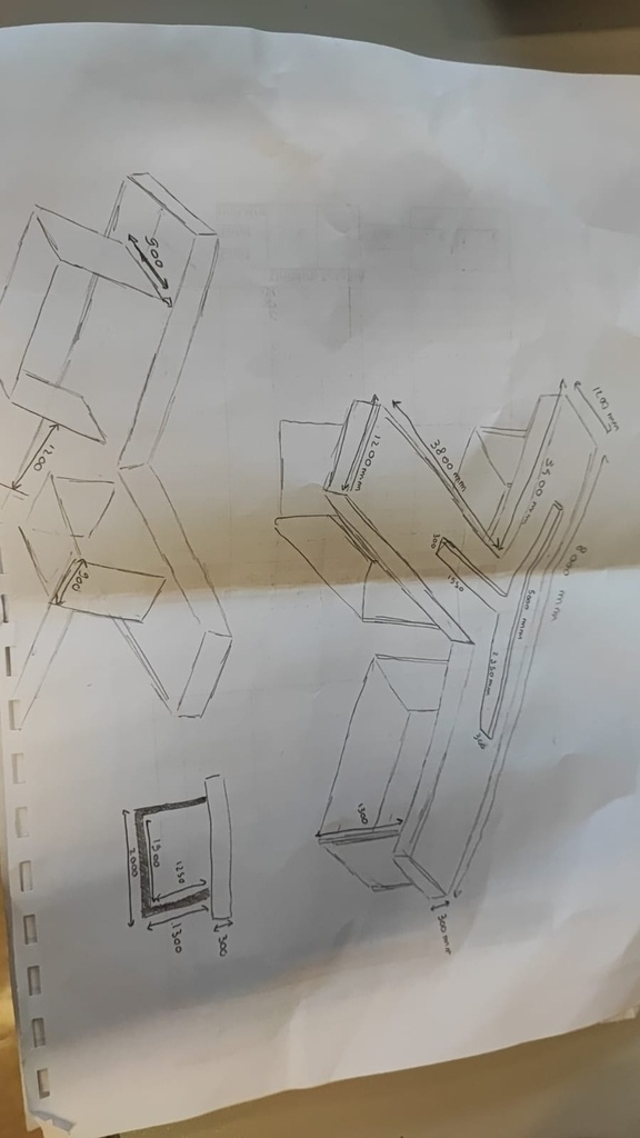

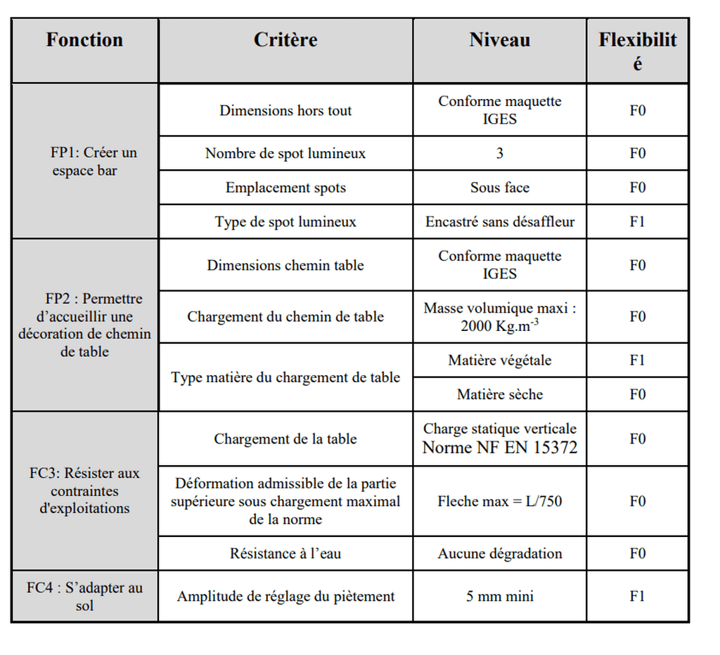

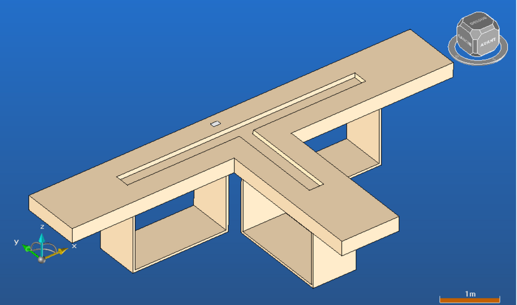

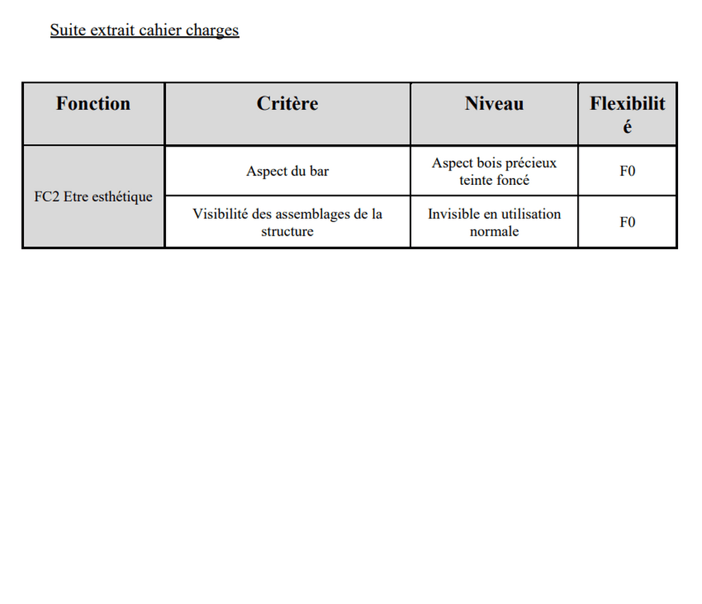

J'aimerais partager avec vous la problématique à laquelle je suis confronté. On me demande de réaliser une table en aspect bois précieux avec une longueur de 8 mètres et une forme en "T". Je suis actuellement à la recherche de plusieurs méthodes pour concevoir le plan de travail de cette table. Auriez-vous des idées à me suggérer ? Pour vous aider, j'ai joint une photo de la table avec ses différentes dimensions et le cahier des charges.

  • Faire en 3 parties.
  • Réaliser le plateau sous forme de caissons/boites de torsion en mdf ou cp (donc creux) et plaquer (ce sera le plus compliqué).
  • les piétements ne sont pas adaptés. Tels qu'ils sont, ils vont se coucher sur le coté. Il faut contreventer (ou mettre un fond).
HeckmannClement
je vous remercie ce sont les propositions qui reviennent le plus souvent.
et malheureusement je ne peut pas mettre de fond car je dois garder le design d'origine
Pour le piètement il n'y a pas vraiment le choix le métal est ce qui offrira le plus de garantie de résistance. Le cahier des charges ne mentionnant pas les pieds je proposerai ca. Comme le dit Kentaro la conception n'est pas bonne le manque de contreventement est flagrant et une solution massive serait dangereuse.
Tu peux au moins mettre une traverse horizontale sous le plateau, entre les deux parois, qui ne se verra pas, sauf à se mettre sous la table.
Et encastrer les parois verticales dans le plateau.
Mais les parois du piétement me semblent quand même très fines, elles vont être flexibles. IL faudrait au moins doubler les épaisseurs.

Concernant le piétement, seul le métal, avec une platine, te permettra de conserver la finesse du dessin et d'avoir quelque chose de solide. Par contre, ça n'arrangera pas le problème du poids...
Le corps de la table, caisson plaqué, ça pas de problème ça a été dit.
Et je pense qu'il serait judicieux de prévoir quelques artifices de design permettant de masquer un assemblage en trois parties. Sinon, ça devient de l'ordre du convoi exceptionnel...

malheureusement je n'ai pas le droit de toucher au design et pour les 2000kg*m^3 c'est uniquement la charge maximal que dois supporter le chemin de table. et le chemin de table fais uniquement 0,16m^3
