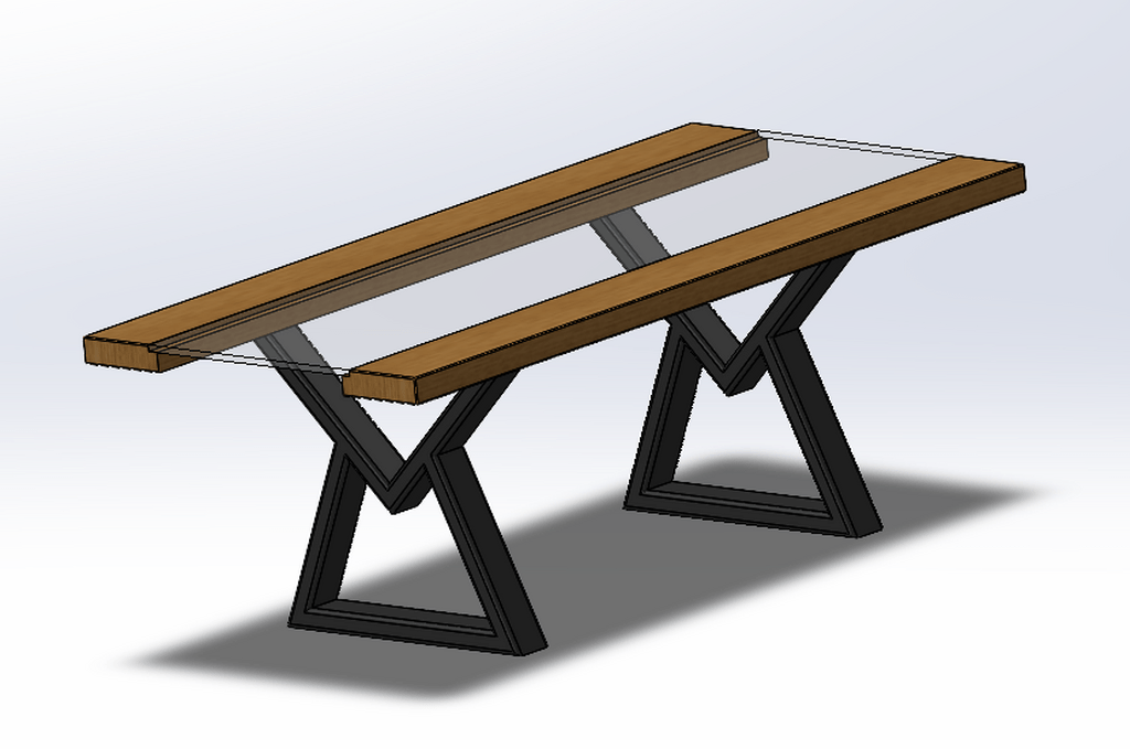

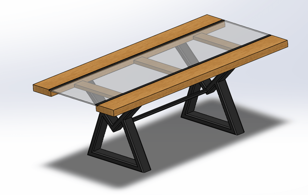

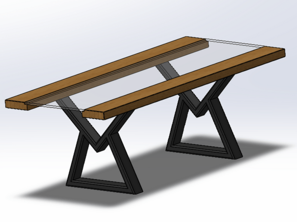

Après plusieurs essais de conceptions, j'ai trouvé LA table de salon que je veux faire.
J'ai eu la chance de pouvoir récupérer il y a plusieurs années des plateaux en chêne, mais j'ai pris le temps de vraiment réfléchir à l'esthétique du projet dans ma maison.
Ces plateaux ont vraiment une histoire, donc je veux les travailler le moins possible sur l'aspect extérieur, voilà ce que j'ai en tête :
Cette table est composée de 2 traverses en chêne qui sont maintenant rabotées à 2100x222x62.
Un plateau en verre de 2100x600x10 (dimensionné par une verrerie locale) sablé sur la face inférieur.
2 pieds en acier, en tube de 100x50x3 (les débits sont faits, plus que la soudure à faire).
Première question qui me vient en tête, c'est la stabilité de l'écartement des deux plateaux.
Effectivement, ces plateaux sont uniquement fixé sur les pieds par dessous dans cette première approche de conception, et j'ai tout simplement peur qu'avec le temps le bois puisse s'écarter et de ne plus joindre avec le plateau en verre ce qui serait vraiment dommage.
Pour vous cette peur est-elle fondée ? (je ne suis qu'un amateur dans le métier)
Si elle est fondée, que pensez-vous d'entretoiser les traverse par en dessous ?

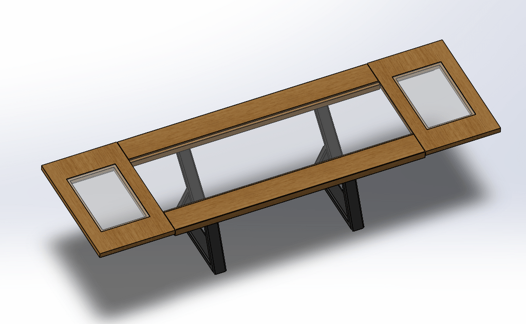

Deuxième question, comment intégrer des rallonge dans cette conception ?
Cette question je me la pose depuis un moment, et je viens de dessiner une solution est est viable selon moi, qui encore une fois n'est qu'un menuisier du dimanche :).
J'essai de me documenter le plus possible, mais je préfère demander l'avis au plus grand nombre.

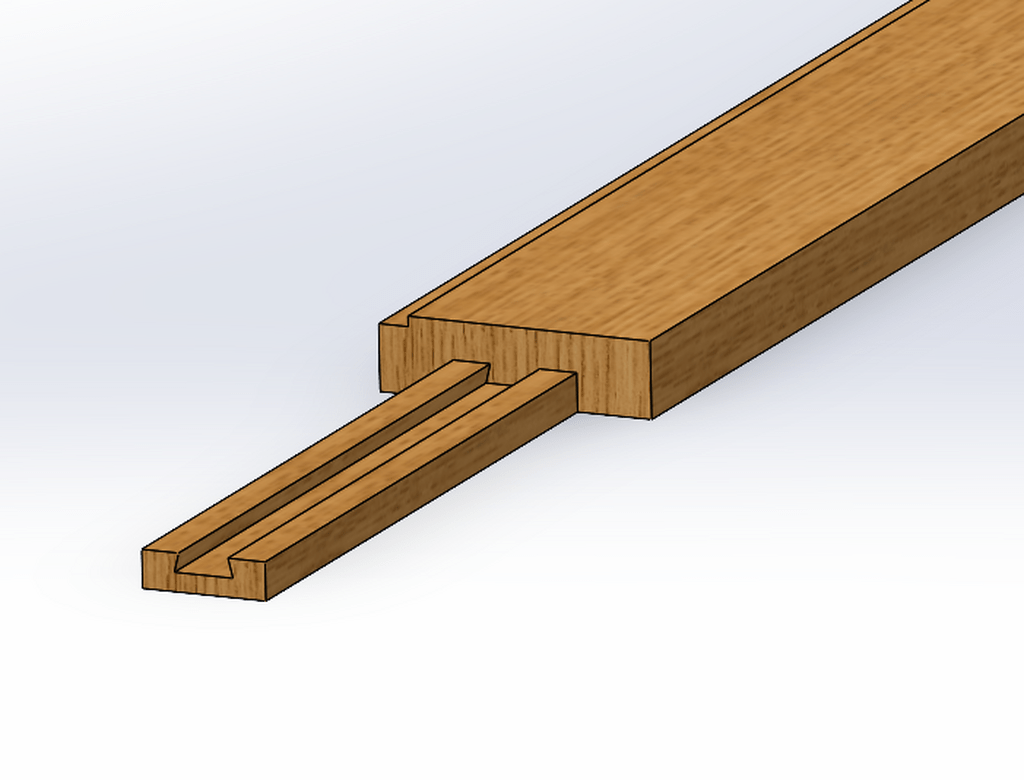

Mon idée est donc de créer une glissière en queue d'aronde afin de reprendre les efforts directement sur le plateau principal, et une fois enlever de voir uniquement la forme de la rallonge sur la tranche.
Ces glissière feraient le maximum niveau longueur soit 1050mm (une de chaque coté) pour accueillir une rallonge de 600mm de part et d'autre de la table.
Voilà pour ce qui est de mon projet.
J'espère que mes explications sont claires.
Merci à tous ceux qui vont prendre le temps de lire ce poste.

Votre table ressemble beaucoup à celle là. Sur certaines photos on voit bien qu'il y a une traverse pour chaque pied.
8 réponses
Tes deux pieds, s'ils sont soudés, semblent assez robustes.
Mais à ce qu'on devine de ton plan, s'ils empêcheraient bien tout mouvement latéral, quelque chose est nécessaire pour éviter les mouvements longitudinaux de la table, une fois montée.
Sauf que si tu nous montres un plan avec des formes de queues d'arondes, difficile de comprendre ce que c'est.
Une traverse, en long, soudée au niveau de la pointe basse de ton V et reliant les deux pieds, pourrait être une solution.
Une autre pourrait être d'avoir des platines de fixation soudées, relativement longues pour assurer une fixation ferme, robuste et limitant les possibilités de mouvement, sous tes traverses chêne.
Ça, c'est un point à retravailler.
Pour le plateau verre, sur le principe, pas de problème. La largeur des traverses (assez faible) n'induira pas de variation de largeur trop gênante.
Par contre, il est à conseiller d'y mettre du verre trempé.
Pour la sécurité, en cas de choc, déjà. Puis aussi pour le préserver des rayures. (Si ton plateau de verre est déjà fait, il est tout-fait possible de le faire tremper après. C'est d'ailleurs ce que l'on fait pour tout verre usiné ou percé. Ces opérations sont d'abord faites sur du verre ordinaire, puis vient ensuite l'opération de trempage. À savoir que ces usinages et perçages sont impossibles, une fois le verre trempé)
Pour les rallonges, il faut oublier ton principe. Ça ne marche pas, surtout des queues d'aronde dans ce sens, et de si faible épaisseur. Au premier essai de montage dans ton atelier, ça casse !
Une solution pourrait être de prévoir des tubes d'une bonne section, qui viendraient, lorsque nécessaire, se fixer sous tes traverses, éventuellement dans les platines de fixation proposées plus haut, mais très longues et déjà taraudées pour accueillir ces tubes.
Une fois ces tubes solidement boulonnés, tu y poses tes rallonges, avec un système de fixation également, mais qui ici peut être plus léger.

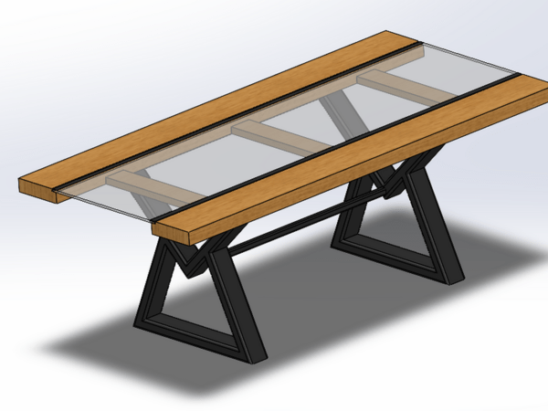

Salut, ambitieux projet!
J'y vois quelques points critiques, en partie déjà évoqués par d'autres:
  • pas de liaison entre les pieds, un plateau (très lourd), donc une stabilité longitudinale à vérifier (en gros, un choc, une chute d'un enfant ou autre à une extrémité ça peut faire basculer la table qui n'a pas de contreventement dans ce sens). Donc ne pas lésiner sur la jonction pied/plateau ou bien venir renforcer ça par une liaison rigide (idéalement triangulée) des pieds.
  • le coulissement de tes rallonges sur une telle longueur, en bois (donc susceptibles de gonfler, sécher, vrillé, gauchir etc...) me semble illusoire sur le long terme.
  • une fois sortie de 600 mm, ta rallonge, en partie pour les raisons évoquées dans le point précédent, va probablement avoir du jeu et ne sera plus horizontale. D'autant plus accentué si tu dégraisses un peu tes queues d'aronde pour que ça coulisse plus aisément.
  • enfin, 600 mm de porte à faux c'est énorme, surtout avec une rallonge aussi lourde et une section de bois aussi fine (si tes plateaux ont une épaisseur de 62 mm, ça veut dire que ta rallonge ne fera pas plus de 30/32 mm d'épaisseur) → au mieux tu auras une grande flexion (et on se retrouve avec une rallonge non horizontale), au pire ça casse. Dans tous les cas, n'espère pas pouvoir y poser du poids, ou t'accouder dessus.
Bref, si le design te plais ainsi et que tu n'as pas le droit à l'erreur (attachement sentimental à tes morceaux de chêne), pousse la réflexion plus loin et n'hésite pas à faire une maquette à l'échelle un: ça te permettra de valider ton processus d'usinage et de vérifier que structurellement ça tient la route!
dBPs
Le poids du plateau va etre important (traverses chene + verre), de l'ordre de 90 a 100 kg, sans les rallonges. Sans commune mesure avec les 2 pieds metalliques, de l'ordre de 10 kg. Du coup le centre de gravite de l'ensemble sera "haut". Il faut anticiper une gigue dans le sens de la longueur, surtout sans contreventement.
Jean-Claude Di Fazio
Je ne prononcerai pas sur les rallonges car 600 mm c’est beaucoup de porte à faux. L’effort exercé en bout de queue d’aronde sera très élevé, d’autant que le poids propre de la rallonge sera important car vitré. À minima, je ferais une maquette pour vérifier en pratique la résistance d’une telle fixation. Pour un amateur, c’est vouloir mettre la barre très haut.
Concernant le plateau, il ne pose pas de souci particulier. Il faudra en effet laisser le bois travailler dans sa partie extérieure pour ne pas laisser apparaître un jour côté verre. Pour ce faire, il suffit de traiter spécifiquement les fixations pied/bois : j’imagine une platine carrée soudée en haut des pieds. Celle-ci comportant 4 trous. Les trous intérieurs seront ronds et leurs vis placées au plus près du verre, et bien serrées, les trous extérieurs seront allongés et les vis pas trop serrées de manière à laisser ces vis translater au besoin.
La question suivante que tu devrais te poser concerne la fixation verre/bois. En effet, en l’état tes pieds ne sont pas reliés directement entre eux (seulement indirectement par les lames de bois). Leur position relative est donc susceptible de bouger : est-ce au plateau de verre d’assurer cette fonction ?
Le point le plus critique est selon moi le fait que les pieds ne soient pas liés il y a un réel risque de manque de stabilité.
Pour la rallonge je suis aussi dubitatif au delà de la résistance la mise en place me semble au mieux périlleuse il faudra être a plusieurs probablement 3 : un pour porter le poids et 2 pour guider les queues d'aronde...

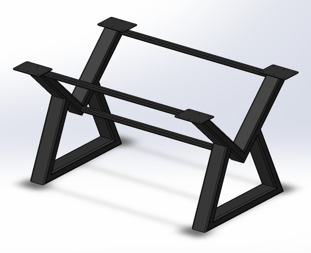

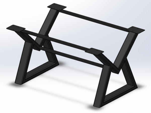

Alors je vais essayer de répondre aux points sans en oublier.
Tout d'abord merci pour vos participations !
Pour ce qui est du travail de menuiserie, cela ne me fait pas peur, certes je ne suis pas un professionnel, mais si on veut progresser, il faut bien pratiquer.
Je suis usineur de métier, donc les copeaux je maîtrise, je n'ai pas de soucis avec ça.
Après cela peut mener à des mauvaises réflexions comme les glissières en queues d'aronde.
En aluminium avec une anodisation ça marche, mais je vous écoute et je vais les retirer.
Quoi qu'il arrive l'enlèvement de matière et la précision font parti de mon quotidien, donc même si les process sont différents la nature de l'exercice reste la même.
Pour ce qui est des pieds je trouve la réflexion de hauteur de centre de gravité très juste et effectivement les points de fixation vont énormément travailler en arrachement ce qui peut être une faiblesse de conception.
Autre point que j'ai trouvé très intéressant c'est de laisser plus de jeu sur les fixations extérieur de la table.
Donc pour ces points j'ai refait mon piètement. (je n'ai pas encore tracé les oblongs)
Plus de soucis de ce coté là j'ai ajouté 3 tubes de 30x30x3 qui vont rigidifier l'ensemble de la structure.
J'ai simulé une personne assise, aucun souci d'encombrement.

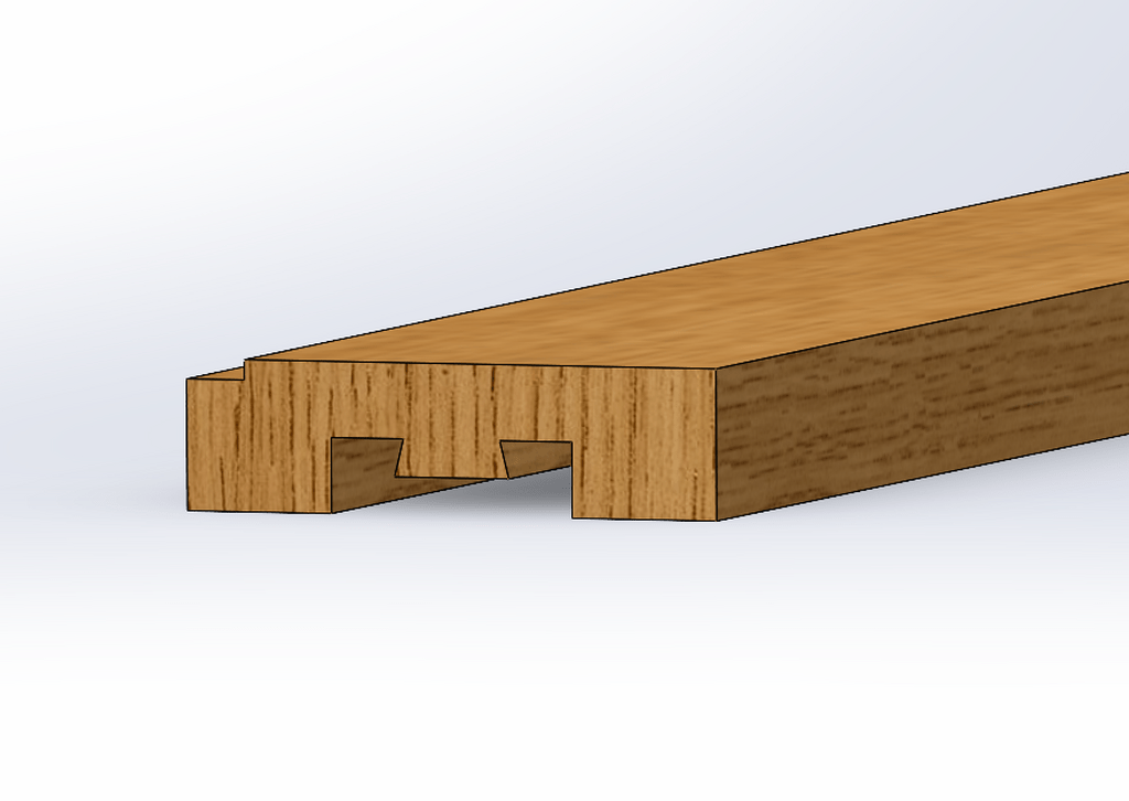

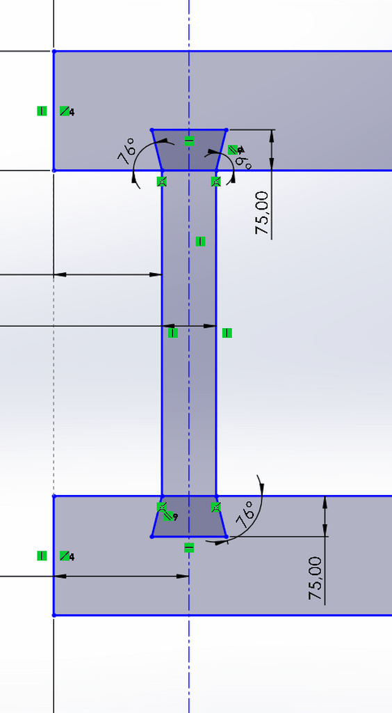

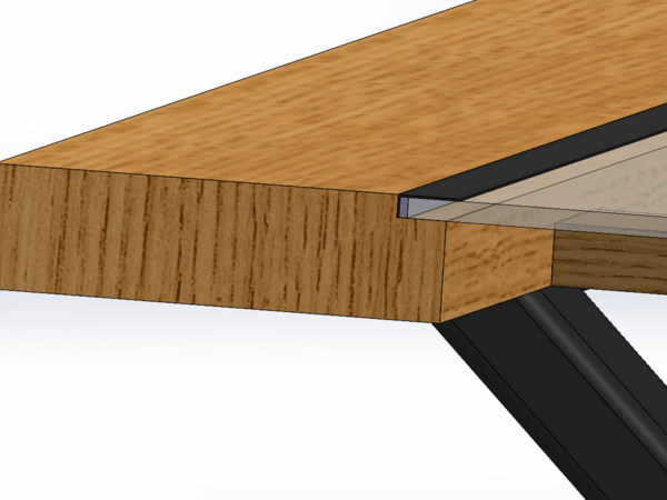

Autre point le plateau, afin d'uniquement poser le verre sans lui faire subir d'efforts, j'ai revu ma conception et unifié mes deux traverses, et je trouve ça plutôt esthétique au final.
Après quand j'ai dessiné ça j'avais encore mes glissière donc je n'ai pas fait des queues d'arondes trop prononcées, maintenant que le plateau est lisse je peux les agrandir.

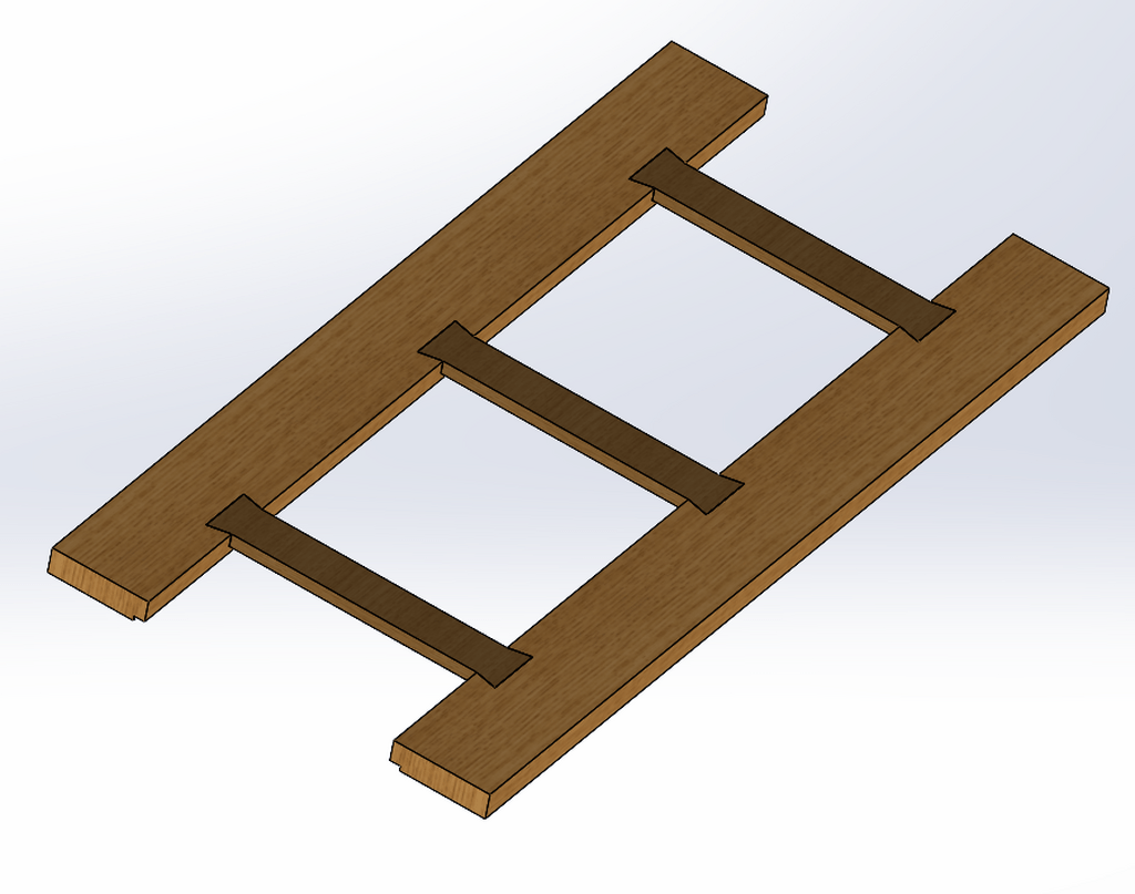

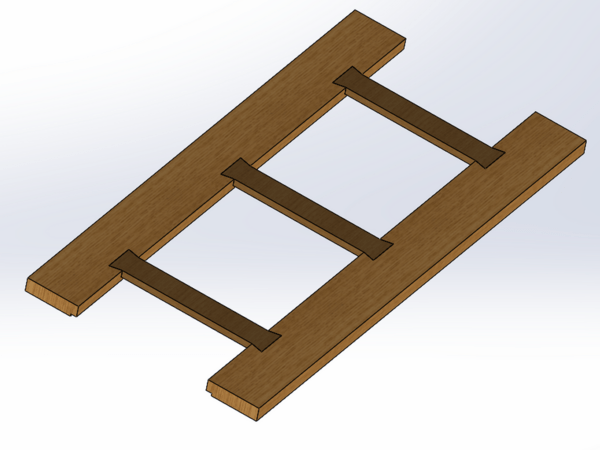

Une règle de conception, ou, une bonne pratique existe pour ce genre d'assemblage (ex: la partie en queue d'aronde doit faire un pourcentage de la largueur du plateau)
Je pense les assembler uniquement pressé collé, dois je ajouter des tourillons ?

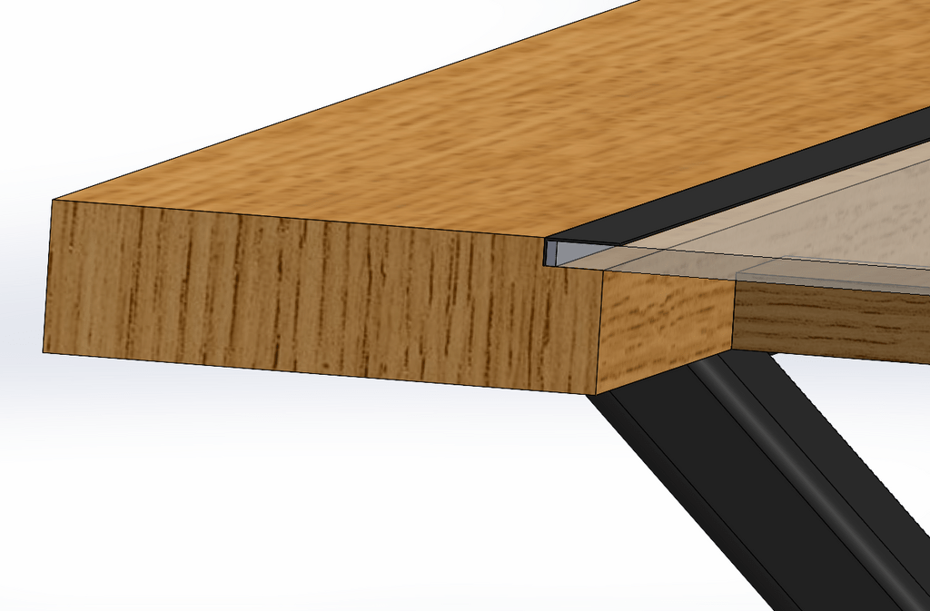

Pour ce qui est de l'écartement des plateaux bois par rapport au verre, j'ai prévu de visser une cornière aluminium qui va supporter un joint afin que le plateau puisse travailler sans contraindre le verre.
Cela va me créer une différence de niveau mais j'ai fait une mise en situation avec un verre et une assiette, les mesures ne posent aucun problème.
En parlant du verre, comme indiqué dans le poste, il est dimensionné par une verrerie avec un cahier des charge sur comment il allait être posé etc...
C'est bien un verre sécurit trempé sur le devis.
Pour ce qui est des rallonges, j'ai décidé de rapporter des tubes acier en 60x30x3 qui vont venir se fixer sous les traverses en chêne.
Elle seront fixés avec des insert et elle viendront reprendre l'effort.
Oui cela va ne pas être du plug and play pour les mettre en place, mais bon ça reste de l'occasionnel donc pas de soucis.
il me reste à faire la conception de ces dernières.

Pourquoi ne pas profiter des traverses hautes métalliques pour "enfiler" les rallonges dedans ?
Si le coulissage est en métal ça devrait régler le problème de solidité et de flexion?
Ça sera plus complexe à réaliser cependant :)
Je n’ai plus de remarque avec toutes ces évolutions.
Éventuellement, tu pourrais te passer des profilés alu sur les bordures du verre. En effet, les 3 traverses vont travailler transversalement, sans modifier leur longueur donc sans contraindre le verre.
La seule contrainte viendra du travail des lames de bois en bordure de table. Or, avec une fixation flottante par trous oblongs sur l’extérieur et trous ronds sur l’intérieur’ le travail de l’intérieur sera négligeable.
Un joint souple type mastic vitrier ou polyuréthane marin pourra suffire à accompagner quelques dixièmes de mouvement.
Ce faisant, tu auras un plan de table vraiment plan.

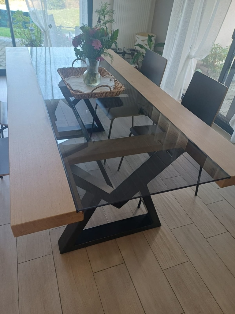

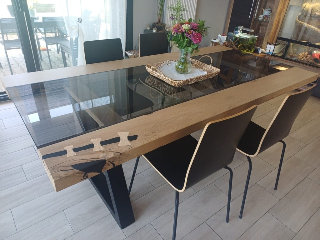

J'avais complétement oublié d'uploader les photos de la version réalisée.
Personnellement je suis très content du résultat, et je tiens encore à remercier les personnes qui m'ont fait des critiques constructives.
Comme discuté avec vous j'ai totalement oublié le principe de rallonge, et le reste des conceptions sont faites en fonction de vos derniers commentaires.
Cela fait plusieurs mois que la table est en place tout va bien.
Reste à trouver les chaises qui vont avec.
Pour la petite histoire ces plateaux en chêne servaient à la fabrication des trophées du design de la ville de Saint-Etienne.
J'ai pu récupérer ces plateaux à la suite de la fermeture de mon entreprise
ils étaient fabriqués à la main par un modeleur (mouliste) de mon entreprise que j'ai vu partir à la retraite.
Cette personne à pu venir boire un café sur cette table, c'est ma fierté personnelle, et un bout d'histoire qui se prolonge.

Pour l'indispensable liaison entre les pieds, ça pourrait être par deux traverses supérieures solides soudées qui seraient cachées dans les traverses en bois ?
A mon sens... et je vais parler franchement, comme d'hab... Mais c'est pour ton bien. Désolé, je suis comme ça...
Tu vas payer une fortune pour la plaque de verre, alors que la structure de la table n'est pas du tout au point.
Par exemple, il n'y a rien pour relier les deux pieds entre eux, et les empêcher de s'effondrer sur le coté... Ce truc est un château de cartes.
Le design pourrait à peu près aller si le plateau au dessus était en bois et léger. Je dis "à peu près", car la table serait quand même très "molle", flexible, et tournerait sur elle même à chaque pression latérale.
Mais avec en plus un plateau en verre lourd dessus, c'est carrément casse gueule.
Et rajouter des rallonges, il ne faut même pas y penser!! Des barres en queues d'arondes rikiki pour supporter 60 cm de plaque de verre, c'est un peu beaucoup n'importe quoi. De toute façon, cela va se mettre en crabe et coincer.
Quand on veut faire des choses "originales" du genre "Viaduc de Millau qui tient debout par l'opération du saint esprit", il faut très très bien maîtriser les techniques.
Encore une fois, si je dis ça, c'est pour ton bien.
Mes deux sous.
Traverse.
Tube carre ou corniere 100x100 dans le "V" du Piètement.
Rallonges
les rallonges de table posent une alternative:
  • soit elles se rangent sous le plateau
    -soit dans un "placard.
    (POTTKER) conçoit et fabrique des mécanismes intéressants.
    Toutefois tu devra être vigilant si tu persiste dans la conception de rallonges en partie transparentes.
