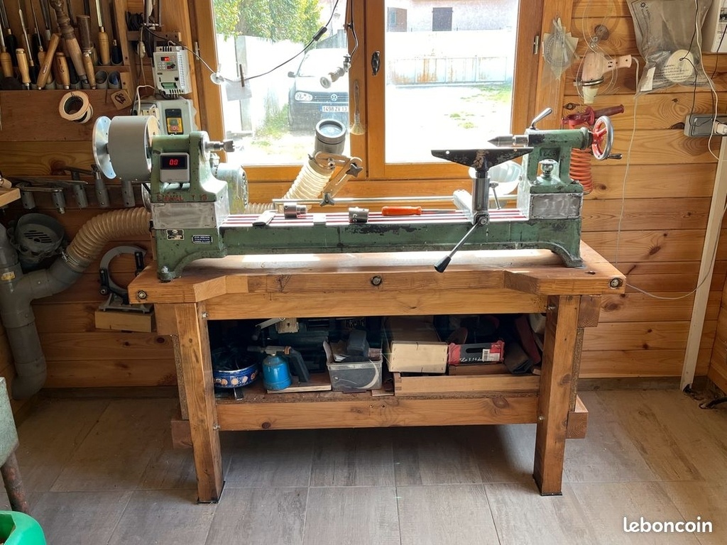

Sinon, tu peux aussi fouiller sur le marché de l'occasion et trouver de petites perles dans ce style, pour bien moins cher - ici 700 euros
leboncoin.fr/o.../2342374988.htm
