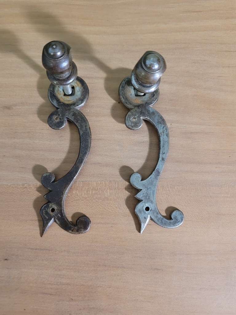

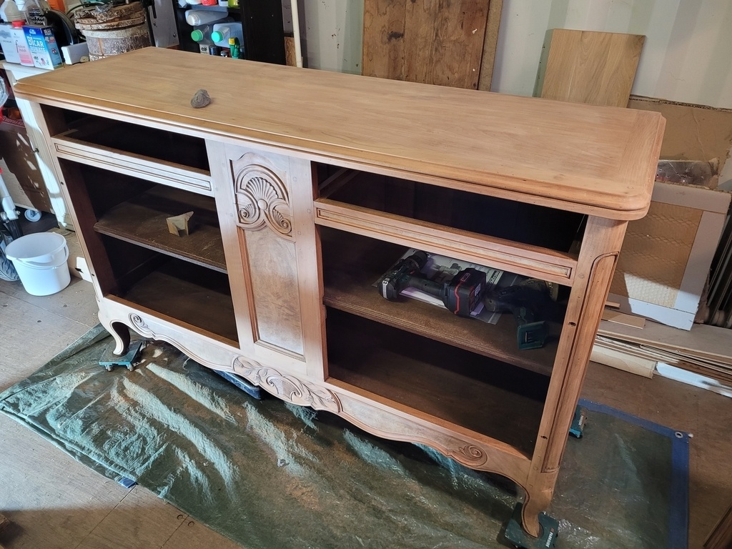

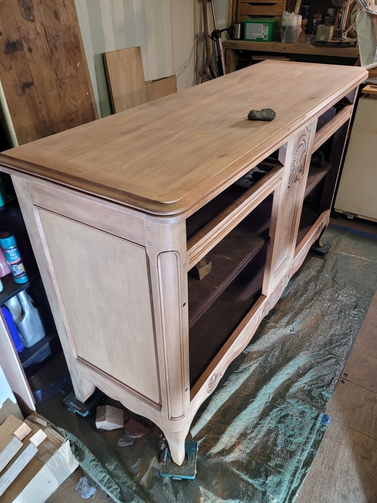

Bonjour, je termine, après de multiples heures aux commandes de la paille de fer et de ma dremel équipée de brosses laiton, le décirage complet d'un ancien buffet de famille. Suis assez content du résultat que je voulais le plus clair possible. Je vais passer une couche de xylophène à l'intérieur et sur le fond mais quid des façades et surtout du plateau ? Je pensais mettre une couche de fond dur ou bloc port mais j'ai peur de l'assombrir. Qu'en pensez vous et est ce qu'il faut mettre une autre finition encore par dessus ?? Deuxième interrogation, j'ai pu ôter toutes les ferrures et charnières. j'arrive à un bon rendu après polissage. Comment les garder ainsi sans qu'elles ne renoircissent ? Faut il les vernir ???
Pour info, le meuble est destiné à une salle à manger et ne sera jamais exposé directement aux rayons du soleil.
Je vous joins quelques photos.
Merci d'avance pour vos précieux conseils, j'ai passé tellement de temps à l'éclaircir ( il a du être ciré je ne sais combien de fois par mes grands parents et était presque noir ) que je ne voudrais pas me louper.

La finition est jne question de goûts... un vernis mat? En tout cas je ne mettrais certainement pas du xylophène dans sur un meuble, encore moins dans un buffet.
bonjour vous mettez deus coup de cire de carnauba et vous aurez un vrai meuble
la cire protège en même temps les ferrure
pourquoi faire simple si on peu faire compliqué
je fais de la même façon depuis 60 ans et mes clients sont contents et leur enfants et petits enfants reviennent , c est qu'il doit avoir une raison

Je vais y réfléchir mais j'ai peur que ça reste fragile en cas de verre humide posé dessus. Malgré mes instructions, j'ai des enfants...

Il existe un vernis vraiment invisible et qui ne fonce pas le bois. Je l’ai utilisé sur une table basse à la demande d’une cliente qui voulait grader le meuble avec un look bois brut. Il s’agit du Rubio “invisible protector” et le résultat est bluffant car on ne voit strictement rien après séchage même avec trois couches.

J'avais déjà entendu parler en bien de ce produit. Je crois que je vais le tenter.

Pour les ferrures, j'ai souvent utilisé un vernis gomme laque, le rendu est très chaleureux et pas besoin de les re-décaper pour l'entretien, il suffit de repasser une couche après un coup de chiffon.

pour les ferrures et charnières j'utilise du RUSTOL qui est incolore qui est satisfaisant pour moi,le meuble a l'air sain ,pas de trous de vers ,pas besoin de xylo.faire un essai avec le fondur des frères NORDIN,il donne de bons résultats.

Je crois que je vais tenter le Rustol en espérant qu'il dure dans le temps
