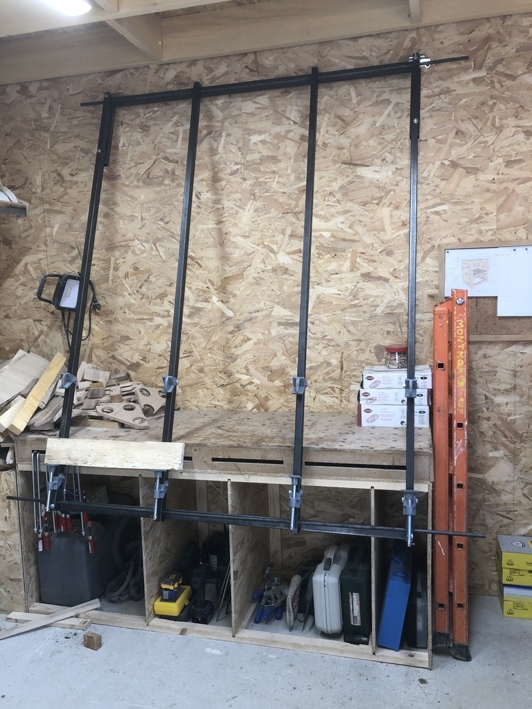

Comme j’avais quelques meubles à fabriquer (bibliothèque; etc...) je m’étais fait deux dormants en plus de mes serres joints. Et je suis passé au stade superieur avec une pannoteuse maison en acier et amovible. Et j’utilise une lamello VURTEX et cela aide bien pour le pannotage ; par contre il est vrai que cela est moins précis que le domino. Et dans certains cas j’utilise encore des tourillons avec un centreur (je crois que c’est wordcraft qui fait cela) qui me permet de ne jamais me planter.
