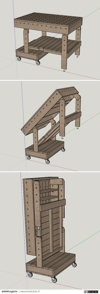

Je voudrais avoir votre avis sur les établis pliant. Ma réflexion vient du fait qu'en attend la construction de mon futur atelier, j'ai un tout petit endroit pour travailler (un garage de 12 m2 environ) et je travaille sur une planche et des tréteaux. Donc je fais au maximum des choses modulables pour pouvoir les bouger pour avoir plus au moins de place comme bon me semble. (mon combiné, une lurem c260n est sur roulette ça change la vie)
J'ai vu l'établie de WMLogistic
mais pour le coup, j'aimerais le réaliser comme un établi de type roubo pour avoir un bon support de travail.
Tout ça pour dire, qu'es que vous en pensez ?
Comme les collègues : tout dépend du besoin
  • travail à la main -> stabilité rigidité
  • travail électroportatif -> modularité

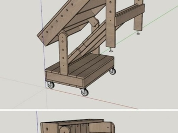

Le problème d'un établi pliant c'est que c'est difficilement rigide. L'exemple que tu donnes est entièrement fait de parties parallèles et perpendiculaires donc très peu de rigidité (absence totale de contreventement). En plus tout est articulé autour de 4 pivots qui vont subir l'ensemble des efforts il y a donc un gros risque de prise de jeu à la longue.
ça peut par contre faire une bonne table de montage.

pour le coût, ça sera principalement du travail électroportatif et de montage, c'est un peu ma crainte que ça bouge dans tout les sens. C'est pour ça que j'avais penser à faire la table assez robuste pour que ça appuis sur les pied et que ça bouge moins. J'ai fait ça pour la scie a onglet et ça fonctionne plus tôt bien. Après avoir pour un établi.

alors je travaille principalement avec des outils électroportatif, c'est vrai que je n'y ais pas penser. Après je ne trouve pas ça très ergonomique: tu n'as pas une table directement disponible sauf si tu as une servante et ça force à l'enlever à chaque fois que tu veux utiliser le combiné, mais en gain de place effectivement c'est géniale !
