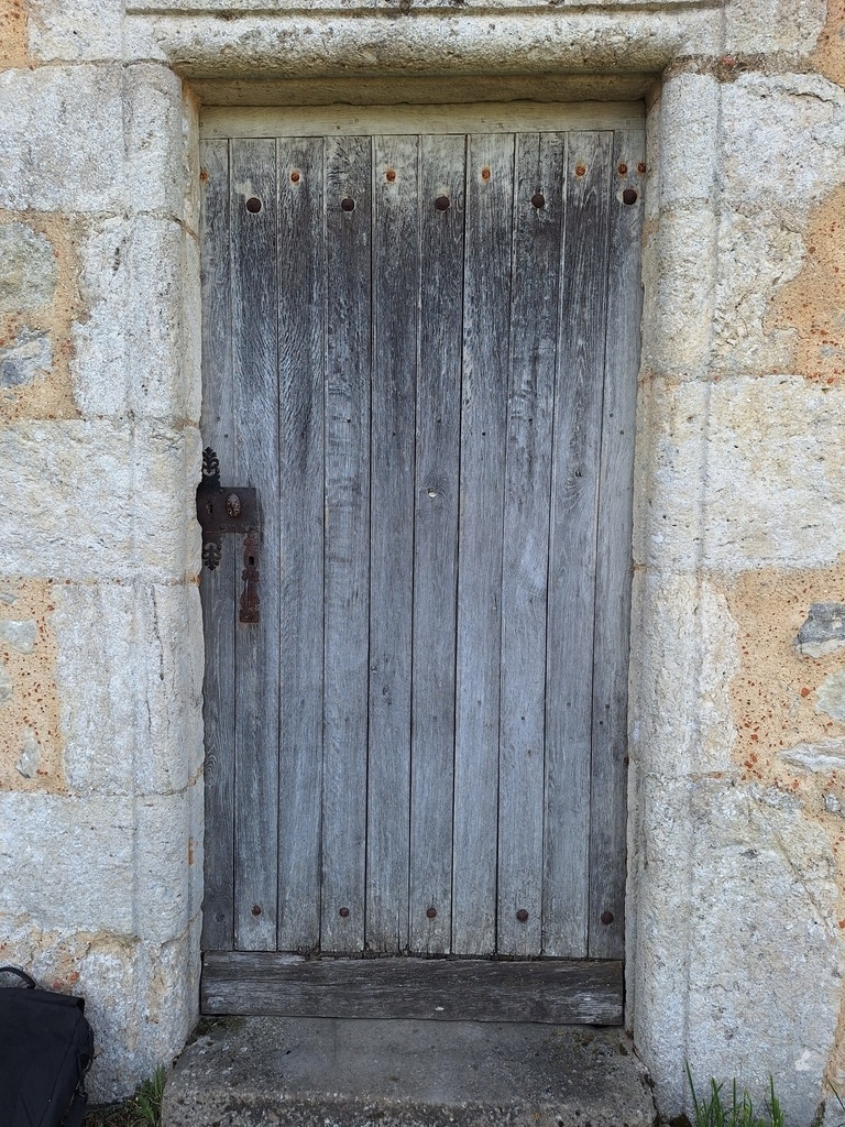

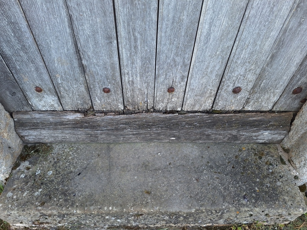

Je travaille actuellement sur l'étude de la restauration d’une porte d’église inscrite aux Bâtiments de France. Pour la partie restauration en elle-même, pas de souci, je vois comment procéder. En revanche, une question me turlupine : quelle finition appliquer pour ne pas dénoter par rapport à l’état actuel de la porte ?

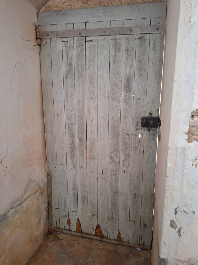

À vue d’œil, et en observant le veinage, il est fort probable que ça soit du chêne, mais j’ai un doute concernant la finition. En effet, à l’intérieur de l’église, et sur certaines parties extérieures, j’ai pu constater une teinte blanchâtre, comme si une finition à la chaux avait été appliquée.
Sauf que je suis un peu dubitatif à l’idée d’utiliser une peinture à la chaux sur du chêne : risque de remontée tannique à cause de l’humidité, et réactions possibles entre la chaux et le bois.
Du coup, je me dis que je pourrais peut-être partir sur une finition à base d’huile de lin ? Pour précision (qui à son importance), la porte est exposée plein ouest !
Dans tous les cas, je vous joins des photos pour illustrer mes propos. Si quelqu’un a déjà travaillé sur ce type d’ouvrage, je suis preneur de vos conseils.
Merci d’avance pour vos réponses !

alors elle est inscrite au bâtiment de France, pardon pour le quiproquos. Après je suis en contact avec l'un des responsables de l'ABF et je dois effectivement faire un dossier pour exposer la problématique de cette porte et la conservatrice donnera sont feu vert si on part sur des travaux "entretiens" ou si remplace la totalité de la porte.

Quoi qu'il en soit, on relève bien des traces de peinture /badigeon à l'extérieur de la porte, sous le linteau, zone plus protégée des intempéries.
C'est vrai que la chaux fait bien réagir les bois à tanins comme le chêne, mais ça peut faire partie du processus de finition.
Pour qu'un badigeon puisse tenir quelques années/décennies dans une telle orientation, un liant supplémentaire devait probablement être ajouté. Huile de lin ?

la couleur est issue du grisaillement naturel du bois, il suffit d'attendre et les bois vont s'harmoniser avec le temps. Surtout pas d'huile de lin qui est propice aux champignons

cela dépend des régions voir même de certains village ! Sur mon tour de France j'ai pus travailler dans une entreprise spécialiser dans le monument historique (j'ai surtout passer 5mois sur les 6 à poser de la fenêtre mais là n'est pas le sujet) et j'ai pus intervenir sur des volet datant du XVIIIème qui n'avais une goutte de peinture ou autre, tout comme j'ai pus travailler sur un plancher qui elle avait simplement du "badigeons" ! Après pour répondre Kentaro, je serai bien d'avis avec toi (et ça me simplifierai le travaille aussi 😂) mais, comme tu peux le voir sur la photo coté intérieur, il y a belle et bien une finitions, donc je ne peux laisser mes greffes sans finition, au moins sur la partis intérieur 😉

bonjour c est peu être pour la finition intérieure un coup de badigeon passez sur la porte a la dernière restauration, démontez la serrure neuve peu donner des explications
car une pièce a été posée et entaillée sur la porte
