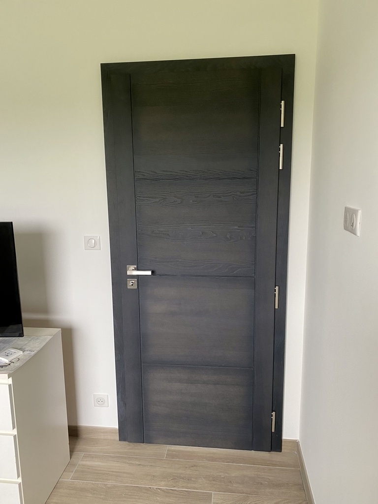

Clement70
Voici les porte que j’ai réalisé avec du tripli le panneau central et en ame plein et je met deux montant que je fait en 2 plis de la même essence
