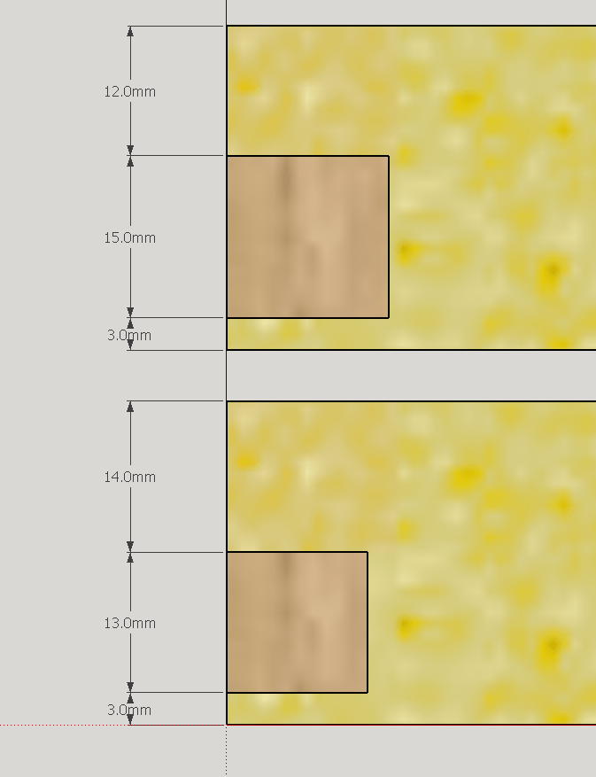

J'ai une série d'alcôve en forme de U dans du BA13, et j'aurais bien envie de faire la même chose, à savoir:
  • acheter des grands panneaux de mela ou de MDF, épaisseur 30
  • découper le panneau au bon format
  • défoncer le panneau à la fraise de 10 sur 3 cotés (coté gauche, droit et le fond)
  • installer des tasseaux le long du mur sur 3 faces (gauche, droite et le fond)
  • finalement, venir pousser les panneaux sur les tasseaux dans les rainures, qui vont alors tenir l'étagère sur 3 faces
Ça me semble bon, mais j'ai plusieurs questions:
  • mon étagère la plus longue ferait 1328mm. Est-ce que ce système fonctionnerait toujours ?
  • j'ai un peu l'impression que la profondeur du tasseau serait trop petite, et pensait peut être à prendre des tasseaux de 10x20. Pensez-vous que ça soit nécessaire ou les tasseaux de 10x10 sont suffisant ?
  • enfin, pour assurer le tout, le menuisier colle le panneau sur les tasseaux. Sachant que mon étagère serait systématiquement tenu sur 3 faces, est-ce que c'est bien nécessaire ?
Merci pour votre aide !
Guillaume
Si c'est tenu des 3 côtés, pas de problème pour cette longueur et cette épaisseur.

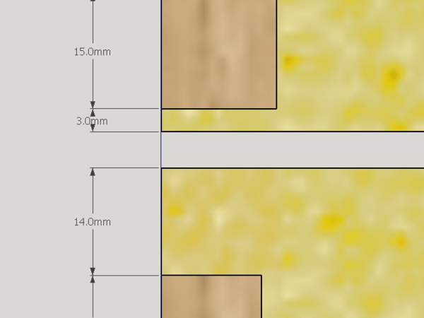

Je mettrais des tasseaux un peu plus gros (13 ou 15 mm), mais surtout, je ferais un rainurage décalé vers le bas de l'étagère pour laisser un maximum de matière au dessus (porteuse). C'est peut-être inutile, mais je suis tellement frileux avec cet aggloméra de copeaux ... :)
Il faut maintenir d'une façon ou d'une autre. Coller, ce sera le mieux, mais tu peux simplement mettre une ou deux discrète(s) petite(s) vis au fond par le dessous.

Oui, c'est plutôt une bonne idée de décaler la rainure vers le bas, c'est vrai que tant que le tasseau ne sort pas, le résultat est le même et on augmente la résistance de l'étagére.
