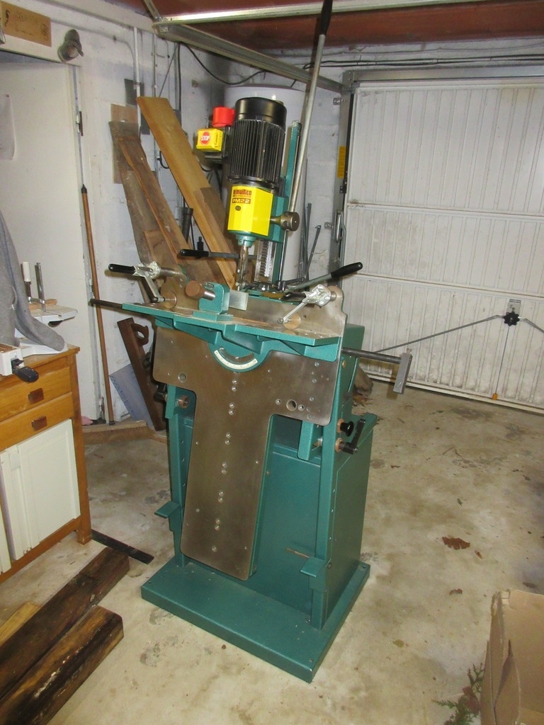

Il y a 6 mois j'étais parti pour acheter un domino XL. Ma visite chez Toutenbois m'a largement influencée pour une mortaiseuse multico. Au salon Eurobois j'ai pris en main la domino df700 et là j'étais sûr que mon choix se porterait sur une mortaiseuse. J'ai déniché l'occasion en dépassant de 200€ le budget. Voici la belle :

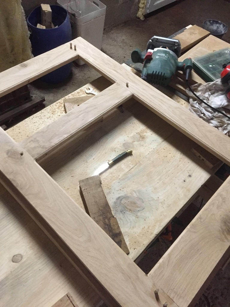

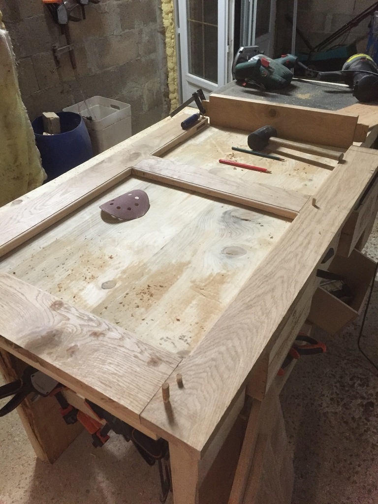

Voilà deux photos d'un assemblage "brut" avant ponçage. Tu vois une des mortaises au bout. ( Ma toute première porte et les chevilles ne sont pas rapprochantes). La porte tenait sans chevilles.
Regarde bien la course maximum, c'est ça que je reprocherais à la machine à la rigueur car elle est un peu courte. Elle n'a pas de chariot non plus, juste les galets et la butée.
J'ai fait 3 autres portes depuis. Elle me sert de perceuse à colonne également. Nickel.

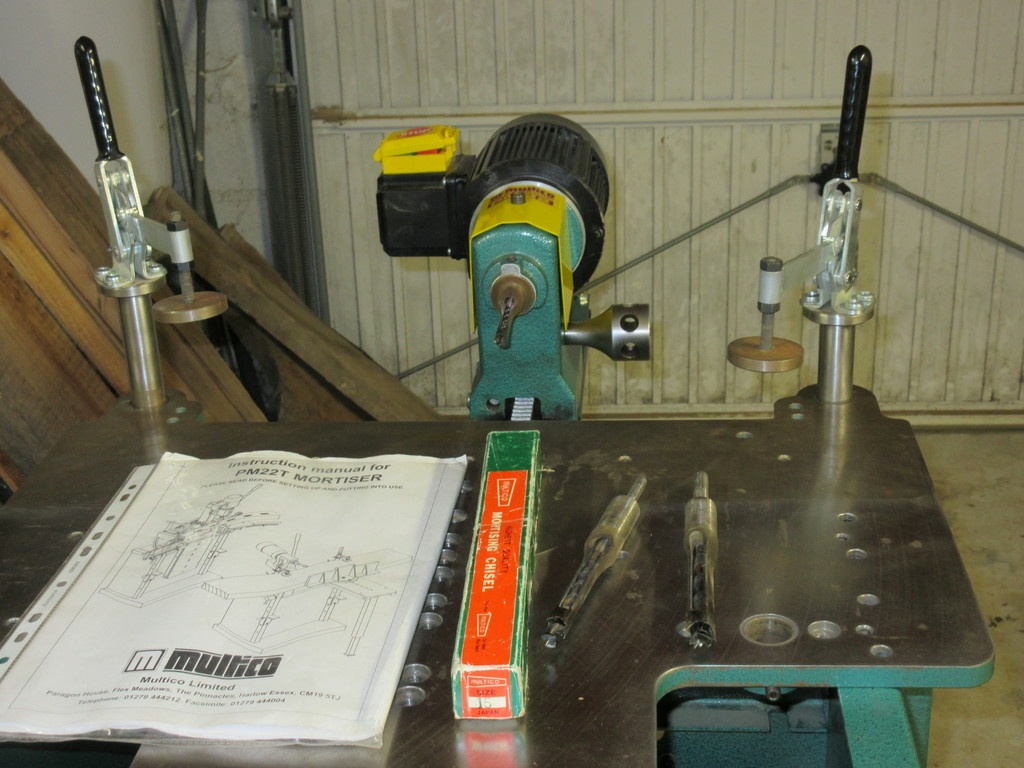

Pour ma part j'ai une Multico PM20 achetée d'occaz pour environ 700€ de mémoire. J'en suis très content.
Toutenbois pourra surement confirmer:
blb-bois.com/v...re-multico-pm20
Le système de déplacement latéral de la tête est un peu capricieux, c'est le seul bémol. Peut-être j'arriverais à le régler si je me penchais sur le sujet, mais je n'ai jamais pris le temps.
