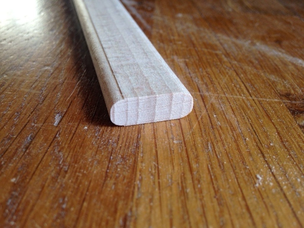

Fabriquer des dominos en massif avec une dégau robot et une défonceuse sous table pour les quarts de rond ne me pose pas de difficultés par contre j'aimerai trouver un moyen pour reproduire les "cannelures" qui servent à faire remonter la colle. Il y a t'il quelqu'un qui s'est penché sur la question ?

Dans mon cas, je ne fabrique que les dominos de 8 et 10 mm. Les plus petits, j'en passe trop pour que ça soit rentable ;)
Mais donc, comme tu le dis cereus45, la réalisation c'est raboteuse et défonceuse.
Le truc, c'est que mes fraises à quart de rond font 3,2mm (au lieu de 4mm) et 4,8 mm (au lieu de 5mm) de rayon (cause que se sont des rayons défini en pouces)
Du coup, je profite de cette suprématie anglosaxonne pour avoir les petites rainures qui vont bien pour la colle. En effet, les rayons de quart de rond étant trop faibles il en résulte un petit épaulement et un plat.
Et donc par la même occasion 3 endroits où la colle peut remonter.

Reste à se procurer les fraises impériales qui vont bien mais vu comme ça c'est assez simple...

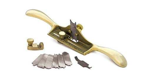

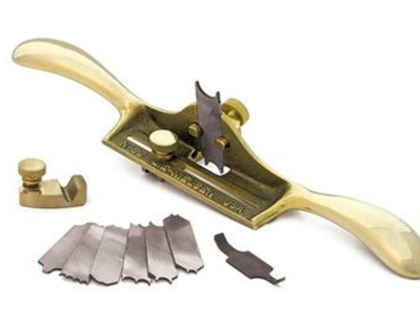

A la main, je pense qu'il est possible de le réaliser avec un outil qui s'appelle en anglais 'beading tool'.
Par ex. lie-nielsen.co...l-and-blade-set ou axminster.co.u...ing-tool-210935
Tu peux fabriquer toi même les lames avec une lime.

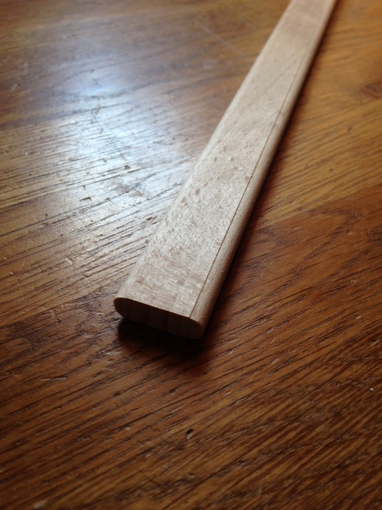

Perso, quand je fabriqué mes dominos, je profite l'épaisseur à la raboteuse, la largeur au plus juste sachant que ils ne rentrent pas dans la mortaise à cause de la forme, puis, je les passe au petit rabot à main pour faire l'arrondi. C'est un bon moyen d'apprendre à se servir d'un tel outil.

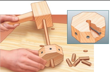

J'ai pensé faire un fer mais idéalement il en faut un par épaisseur de domino. Autre piste dans un morceau de bois faire une gorge et y faire dépasser la pointe de vis selon des angles différents
cereus45
Un peu comme ça
