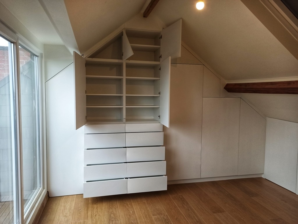

Je réalise régulièrement des penderie, bibliothèque, cuisines,... pour mes clients.

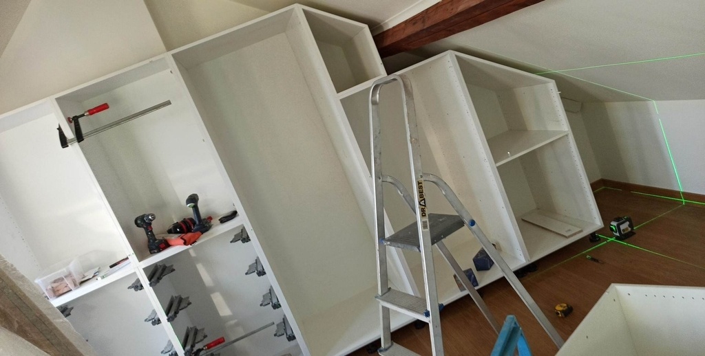

J'assemble mes caissons "standards" avec lamello + vis 4 x 60.
Ma question porte sur les techniques d'assemblages des caissons entre-eux. En effet mes penderies possède souvent de nombreux caissons qui doivent être liés entre-eux.
Exemple de penderie :
Mes montants/traverses mesurent 18 mm d'épaisseur. J'utilise des vis de 5 x 35 pour effectuer ces liaisons.
J'utilise déjà mes charnières comme cachette pour installer mes vis dans un premier temps, toutefois, ça ne suffit pas.
D'expérience, il faut une vis tous les 40 cm environs pour ne pas avoir de flèche ou d'ouverture entre deux caissons. J'ai également besoin de 2 vis en profondeur pour des caissons de 40 à 60 cm. Pour des caissons de 80 cm, il m'en faut 3.
J'ai également le problème lorsque je dois installer une grande joue d'habillage de 2m de haut sur 60 cm de profondeur : j'ai plein de vis à fixer à l'intérieur, ce qui n'est pas spécialement beau selon moi.
