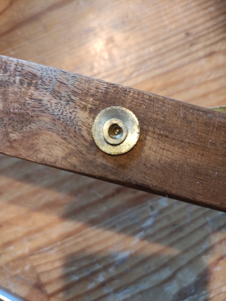

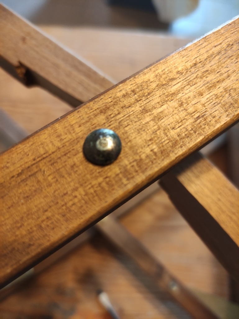

Je souhaite réparer une chaise pliante en bois mais je me heurte à une difficulté, la visserie !
Sauriez vous comment retirer ce type de vis s'il vous plaît ?
Sans ça, il me semble impossible de réparer la chaise.
Vous en remerciant par avance, je peux vous donner des éléments complémentaires si besoin.
Très bonne journée
J'ai bien peur que ça soit un rivet et non une vis. Ce qui n'est donc pas prévu pour être démontable.
La seule solution que je vois serait de couper l'une des extrémités.
oui le forer genre meche de 5 du coté ou il est pointé jusque la tete se détache toute seule, puis le chasser, ca va tout seul
Effectivement c'est un rivet mais attention avant de le percer comme le recommandent mofran et jerryvento il faut savoir que ça va détruire le rivet donc si tu souhaite garder l'esthétique ça risque d'être compliqué a remplacer.

jerryvento
Il s'agit bien d'un rivet avec une rondelle. Pour l'enlever, tu dois supprimer la partie du rivet qui a été écrasée sur la rondelle en la perçant jusqu'à ce que la rondelle puisse s'enlever facilement (pas très profond donc). Ensuite tu sors le rivet en le poussant ou en le tirant si tu arrives à l'attraper par (ou sous) la tête.
dBPs
Oui et remplacer par un rivet TGS par exemple vis-express.fr...nnement-1_piece
Ou bien recuperer le rivet remettre la rondelle er sertir avec un rivet Pop assez fin
