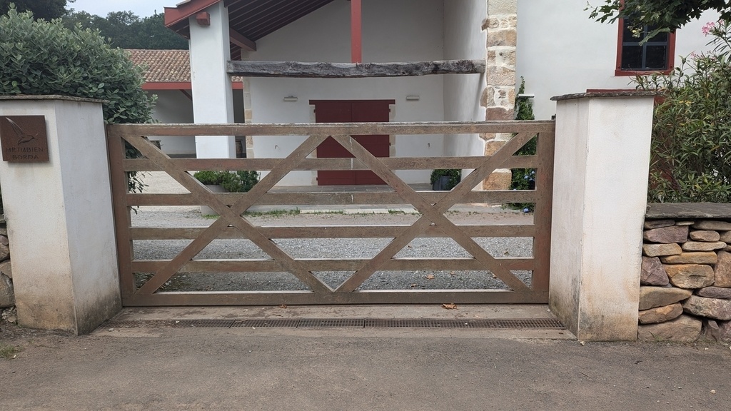

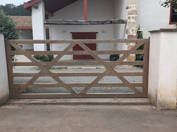

Je viens chercher vos lumières sur plusieurs points afin de réaliser un portail coulissant en bois.
Récemment, en profitant des beaux paysages basques, je suis tombé sur ce portail en bois dont le design me plait particulièrement.
Étant en promenade, je n'avais pas de quoi prendre des mesures… Mais j'imagine que sur ce type de sections, il faut au moins du 100×100 mm. Qu'en pensez-vous ?
Pour une longue tenue dans le temps, j'imagine qu'il doit s'agir d'un bois imputrescible, classé IV ou V.
Vu la couleur, après exposition extérieure intensive, j'aurai tendance à dire qu'il s'agit de robinier. Si vous avez des suggestions, je suis aussi preneur.
Concernant mon portail maintenant : il devra être coulissant, d'une longueur de 6,30 m et durable autant que faire se peut.
J'envisage un traitement à la Woodcream de chez Rubio pour une tenue vraiment optimale, il me semble. Mais là aussi, si vous avez d'autres options, je suis à l'écoute !

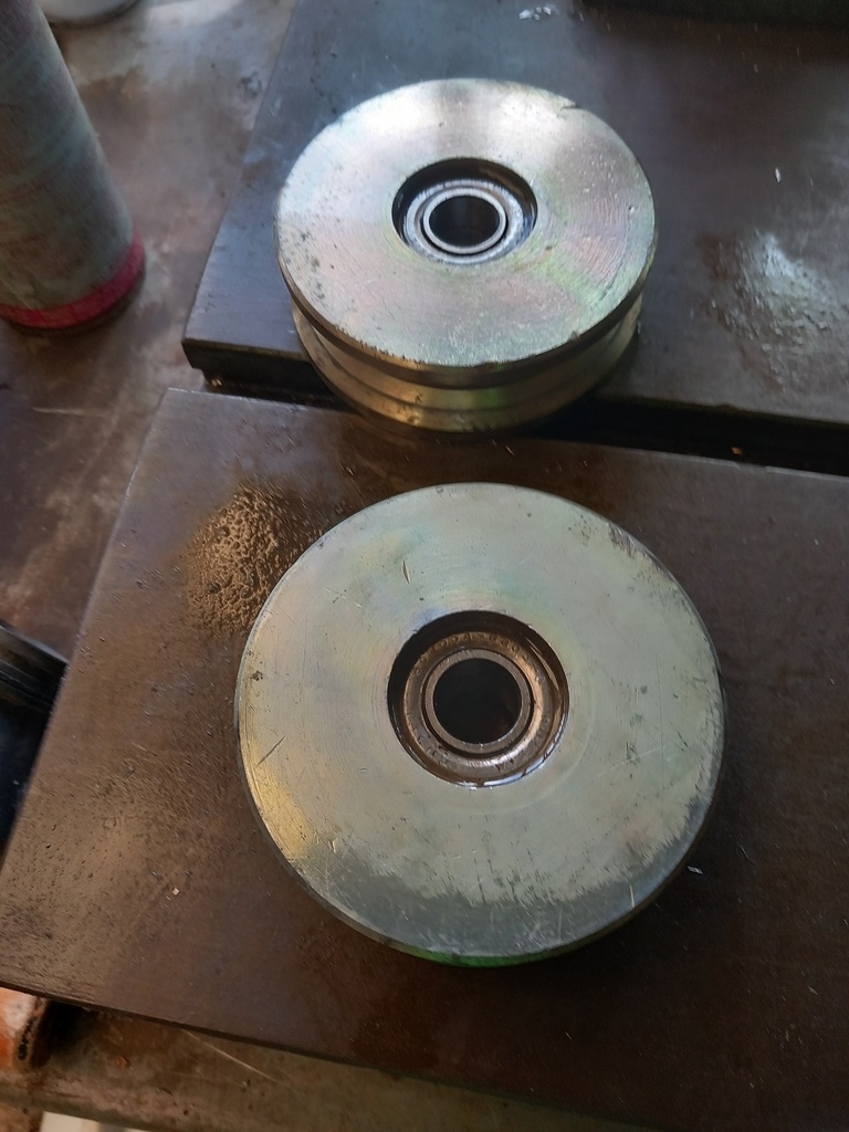

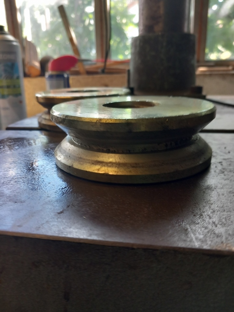

Un miracle, je me suis souvenu qu'il me restait ces deux roulettes en V diamètre 100mm
Elles étaient dans le fond d'un vieux placard.
Seul le placard est vieux ,les roulettes sont neuves.
Elles suffisent largement pour un portail de 6000mm
Le tube rectangulaire de 150x50 x3 ne flechira pas sous le poids de ton décor.
Les roulettes seront placées à 700mm des extrémités de ton portail
